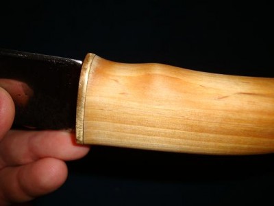

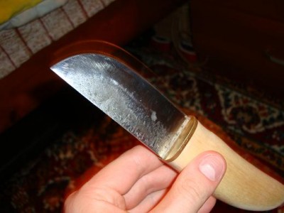

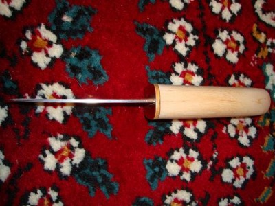

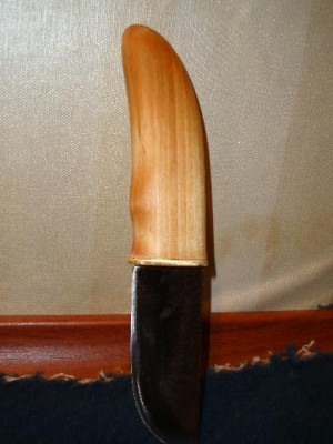

Ну вот наконец то и мне есть что показать сделаное своими руками. Долго долго я его делал. Месяца три вытачивал, искал материалы и вот осталось только пропитать и ножны. А да заточить!
ТТХ как водиться.
Общая длина - 21,4 см
Клинок - 9.5 см
Ширина - 3.5 см
Обух - 2 мм
Саталь - быстрорез еще советский, маркировку непомню (а теперь она в ручке) но типа р6м5.
Ручка - береза (хорошо высушеная рукоятка для кувалды)
Монтаж - всадной на эпоксидку безцветную.
Гарда - латунь.
П.С. Выражаю огромную благодарность Zuzamod за предоставленные материалы и советы.

 Заголовок сообщения: Re: Мой первенец.
СообщениеДобавлено: Чт сен 17, 2009 16:39
Однако, скинер! Поздравляю с первой работой! Неплохо для начала! :lol:
Самому-то нравится?
СообщениеДобавлено: Чт сен 17, 2009 16:51
Забавный. Я бы назвал "Боб". Чем-то (формой, что-ли) напоминает. А для первого- так просто хорошо.
СообщениеДобавлено: Чт сен 17, 2009 16:58
симметричный :) для первого отлично
СообщениеДобавлено: Чт сен 17, 2009 17:21
Самому-то нравится?
Да как то кусками. Вместе не очень отдельно да. Он еще не доделан думаю немного форму ручки поправить. Жалею что пожален на него рог лосиный (подарили рог не пористый, старый (думаю лет 60) так вот из-за истории и жалко пилить). Ну и не пропитан он пока. Хочу чесно говоря в олифу засунуть чтоб темнее стала ручка ну как никак олифа это та же льнянка.

СообщениеДобавлено: Пт сен 18, 2009 10:07
С боков больстер сточить начиная с середины. Посмотри на работы бывалых, там больстер вообще сантиметра полтора, удобно будет.

СообщениеДобавлено: Пт сен 18, 2009 10:43
После вопроса Железного Зуба задумался а что совственно мне не нравиться.
Вчера пол вечера просидел со шкуркой и слегка поправил форму ручки. А не нравилось как бы незаконченость (пузат слишком оказался). Общая концепция осталась но как бы приобрела формы - проявилась. Пробовал свотографировать не передается слишком светлая ручка. Посему сегодня еду за олифой и после пропитки выложу окончательный вариант. Да и заточить постараюсь.
