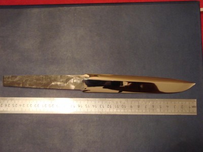

Привет Всем! ШХ15, 4мм,двойной клин,ромб,спуски в 0,по обуху 2мм,шлифовка до 2000,твердость примерно 55НРс
1.jpg [ 73.58 КБ | Просмотров: 16207 ]
2.jpg [ 73.44 КБ | Просмотров: 16207 ]

Вау! Здорово! Деда, это 2000 такое зеркало дает, без пасты?
 Заголовок сообщения: Re: Клин для фина
СообщениеДобавлено: Вт сен 29, 2009 22:35
Аху Ахринеть не встать !!! Я даж свое отражение разглядел !!! Деда супер !!!
Его ковать ты начинал :lol:
СообщениеДобавлено: Вт сен 29, 2009 22:36
Руками с водичской на стекле в одном напровлении
Вот свое отражение и вковал.
СообщениеДобавлено: Вт сен 29, 2009 22:37
Готовым ножом можно будет бриться и одновременно смотреться в него...
Деда, зачётный клин. Ждём ножик...

Бриться уже можно :wink: Не люблю финов из за этого,обычно точу ножи после ножен.
Вы имели ввиду , что без обратного хода ?
СообщениеДобавлено: Вт сен 29, 2009 23:36
Не,в перед назад :wink: Давай на ТЫ
СообщениеДобавлено: Вт сен 29, 2009 23:44
На Ты с удовольствием . Во всех букварях пишут , что нужно при переходе на более тонкую наждачку менять направление . Для меня шлифовка стали самый тяжелый момент . Вроде и терпение есть , а такой поверхности добиться не могу .
СообщениеДобавлено: Вт сен 29, 2009 23:55
Правельно пишут :wink: начинаю шлифовку с шабера,сначало полукруглый,затем плоский,затем от 180 до 1200 крест накрест а 1500 и 2000 в одном напровлении почти без нажима с водичкой.

СообщениеДобавлено: Ср сен 30, 2009 0:12
А какой фирмы наждачка хорошо идет с водой ?
На сухую пользую Mirka (до 400),на мокрую SIA (от 500 до 1200),ЗМ (от1500 до2500) затем если не лень то TRIZACT.

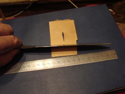

СообщениеДобавлено: Чт окт 01, 2009 0:51
Ну вот,не зря ругались))))Деда сначала картонку стал протыкмвать прежде чем клинок обсуждать.Налицо моё влияние))))
Один вопрос:Почему именно ромб?
СообщениеДобавлено: Чт окт 01, 2009 0:54
Потому как фин :wink: или скандинав,еще он кованный,да и слесарить интереснее потому как сложнее :lol:

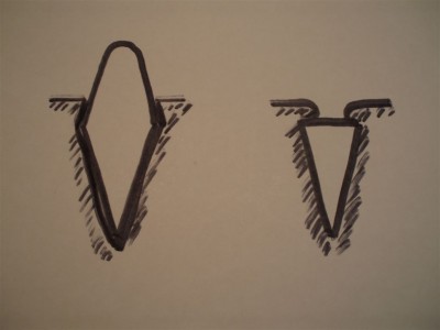

СообщениеДобавлено: Чт окт 01, 2009 8:14
А почему тогда не убрать всё что выше ребра тогда?Каков смысл верхней части клинка?
Думаю, дело не только в прочности .Упругие материалы ( резина , свежая рыба ... )будут за гранью распрямляться и подклинивать , а материалы крохкие - разрушаться при вытаскивании клинка . Если клинок широкий , как у кухонника , то это значения не имеет , но финку широкой не делают . Она ведь еще и хорошо втыкаться должна .
СообщениеДобавлено: Чт окт 01, 2009 8:31
Как то так . Убежал на работу
