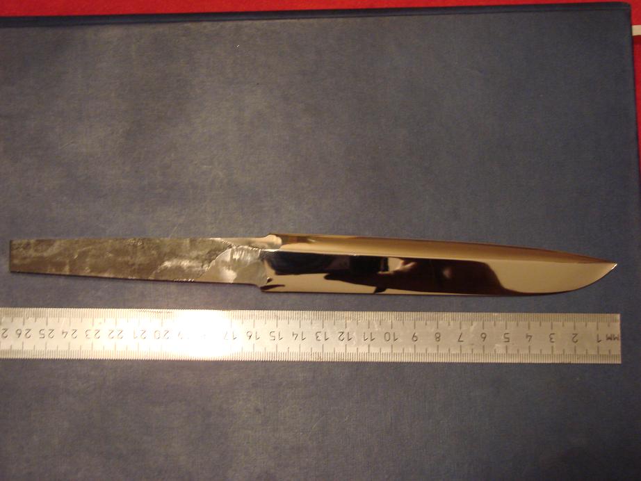

Привет Всем! ШХ15, 4мм,двойной клин,ромб,спуски в 0,по обуху 2мм,шлифовка до 2000,твердость примерно 55НРс

Вау! Здорово! Деда, это 2000 такое зеркало дает, без пасты?

СообщениеДобавлено: Вт сен 29, 2009 22:36
Руками с водичской на стекле в одном напровлении

СообщениеДобавлено: Вт сен 29, 2009 23:33
Вы имели ввиду , что без обратного хода ?

СообщениеДобавлено: Вт сен 29, 2009 23:36
Не,в перед назад :wink: Давай на ТЫ

СообщениеДобавлено: Вт сен 29, 2009 23:44
На Ты с удовольствием . Во всех букварях пишут , что нужно при переходе на более тонкую наждачку менять направление . Для меня шлифовка стали самый тяжелый момент . Вроде и терпение есть , а такой поверхности добиться не могу .

СообщениеДобавлено: Вт сен 29, 2009 23:55
Правельно пишут :wink: начинаю шлифовку с шабера,сначало полукруглый,затем плоский,затем от 180 до 1200 крест накрест а 1500 и 2000 в одном напровлении почти без нажима с водичкой.

СообщениеДобавлено: Ср сен 30, 2009 0:00
А какой фирмы наждачка хорошо идет с водой ?

СообщениеДобавлено: Ср сен 30, 2009 0:12
На сухую пользую Mirka (до 400),на мокрую SIA (от 500 до 1200),ЗМ (от1500 до2500) затем если не лень то TRIZACT.

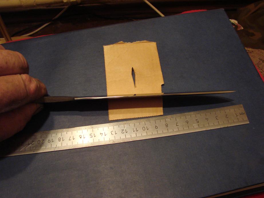

Ну вот,не зря ругались))))Деда сначала картонку стал протыкмвать прежде чем клинок обсуждать.Налицо моё влияние))))
Один вопрос:Почему именно ромб?
 Заголовок сообщения: Re: Клин для фина
СообщениеДобавлено: Чт окт 01, 2009 0:54
Потому как фин :wink: или скандинав,еще он кованный,да и слесарить интереснее потому как сложнее :lol:

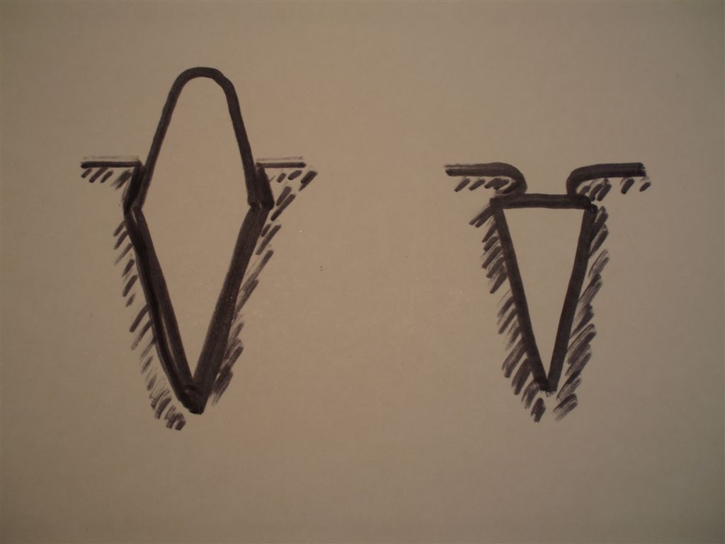

Можно влезть в разговор 2-х спецов?
Как мне кажется, при разрезании материала, на большую глубину, трение у такого клинка будет меньше, поскольку меньше площадь контакта клинка и материала...

А почему тогда не убрать всё что выше ребра тогда?Каков смысл верхней части клинка?Я вижу упрочнение ненамного.Как думаешь,Андрей,что будет если убрать тело клинка выше ребра?
Думаю, дело не только в прочности .Упругие материалы ( резина , свежая рыба ... )будут за гранью распрямляться и подклинивать , а материалы крохкие - разрушаться при вытаскивании клинка . Если клинок широкий , как у кухонника , то это значения не имеет , но финку широкой не делают . Она ведь еще и хорошо втыкаться должна .
