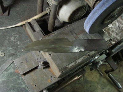

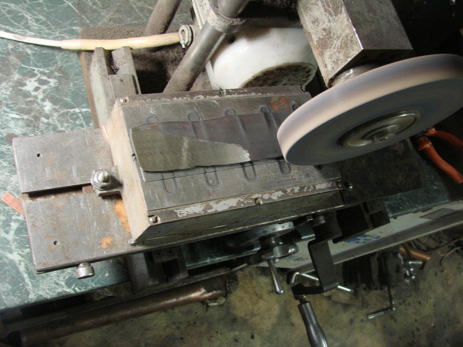

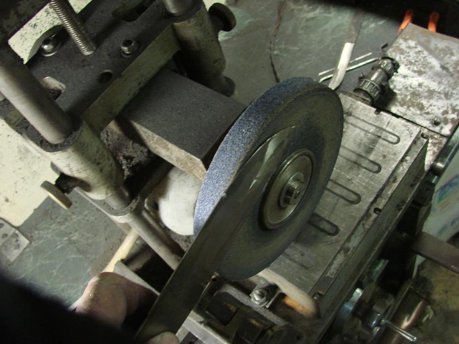

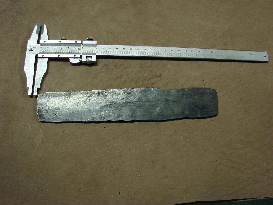

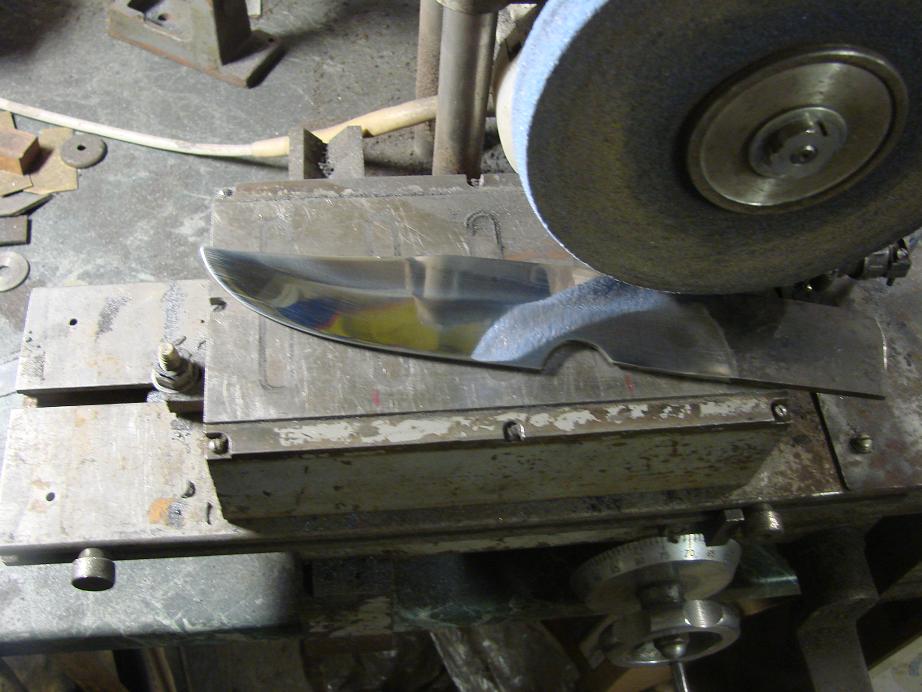

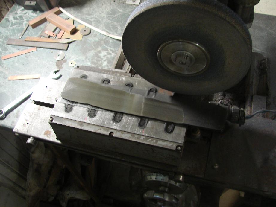

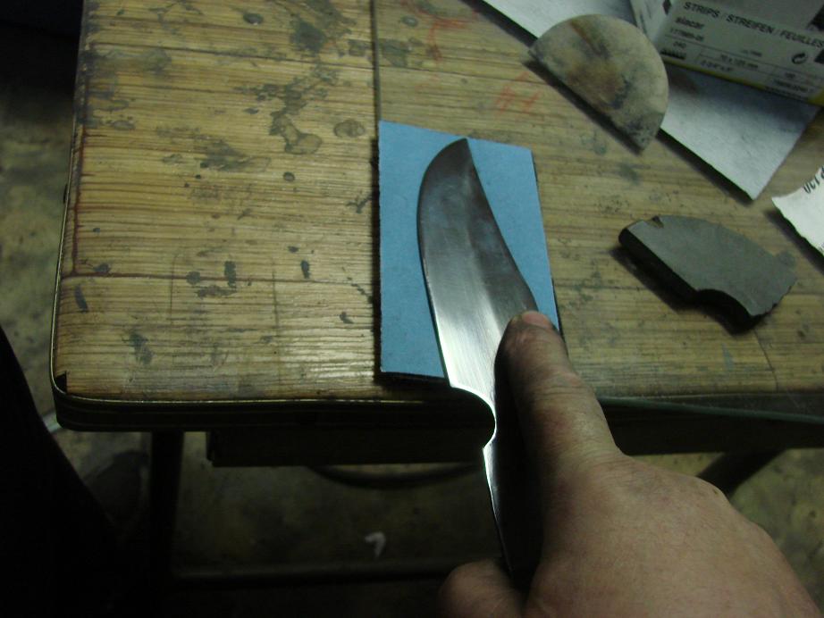

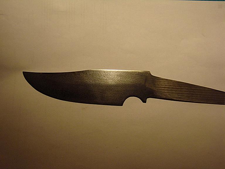

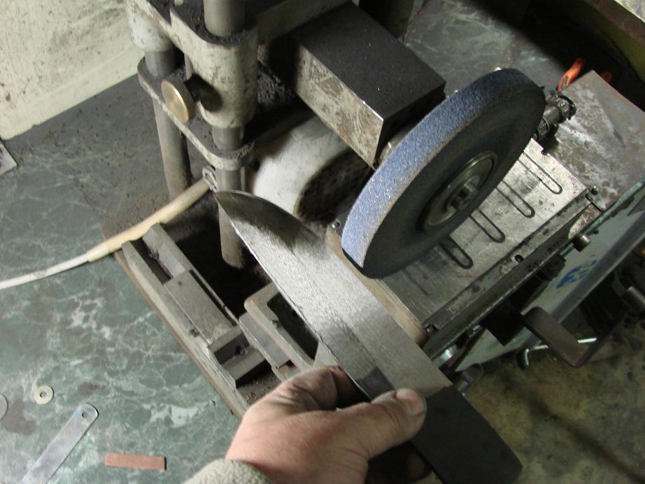

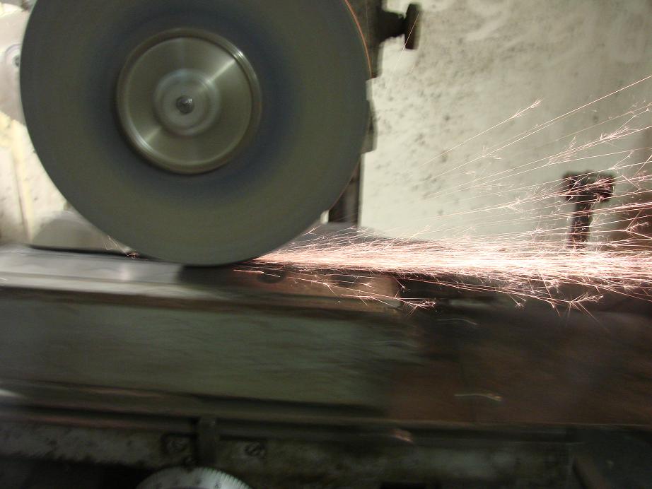

Привет Всем!Тут Билли делал клин за 20 минут :lol: так быстро не получилось :( ушол час
ШХ15 каленая полоса от самоделкина клин по обуху,ромб в сечении спуски сведины в 0,4 ,не заточен,рукоять еще не придумал поэтому хвост не оформлен.

Форма клинка понравилась. За час сделать такой-нормально. Я б в это время точно не уложился :mrgreen: У Олега, помнится, просто полоса была, на которой он гриндером вывел спуски. Тут трудозатрат больше.
Охотник со скинерским уклоном будет.

Здорово! Клинок проводится под кругом на координатном столике? А как заготовка крепится?
 Заголовок сообщения: Re: Клинок за час
СообщениеДобавлено: Ср ноя 18, 2009 20:50
Магнитная плита.

Чем-то форма клинка кошмарика напоминает...тока без шкурореза сверху :wink:
СообщениеДобавлено: Ср ноя 18, 2009 21:15
Не,там клин более острый(РК почти прямая) этим шкурать удобне будет

Если внимательно посмоьреть на заготовку,видно что она правельной формы,откован ромб.Магнитная плита порядка трех кг. очень хорошо отводит тепло.На этом станочке пофиг каленая или сырая железка.
Щас с зайцами закончу,камин разожгу и зафоткаю процес работы на гарячую без слесарки :wink:

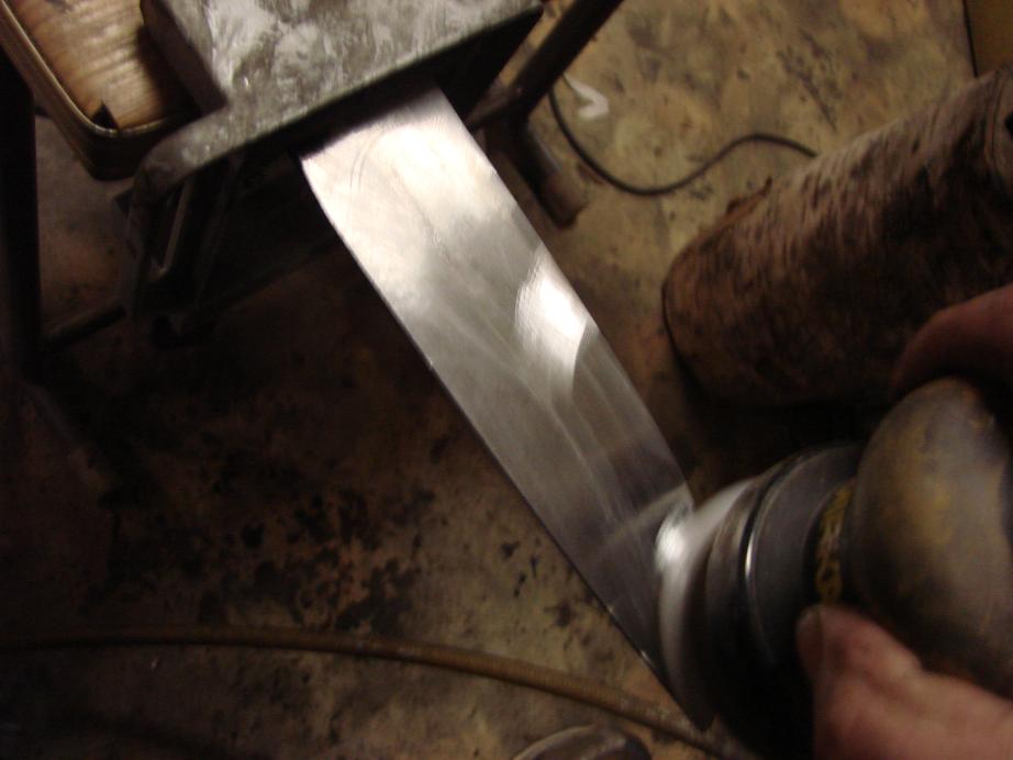

ДД. А что там за приспособа на 8-ой фотке? Полировалка чтоль какая?
Виброшлиф машинка

Сегодня два часа ушло на то чтобы придумать рукоять :wink: попутно протравил клинок чтобы выявить красоту подшипника

Граница спусков становится более плавной...тэээкс)))))
Из за глубокого травления

У Дмитрия Олеговича шлифовальный станок с координатным столом (по трем осям) - заготовка закрепляется на столе, и движется в нужном относительно диска напавлении. если его нет - то только гриндер или точило...

Все правильно,в ручную на каленой пластине так и надо.У меня маленький шлифстанок,на нем можно сделать правельные(ровные,плоские) спуски под любым углом
