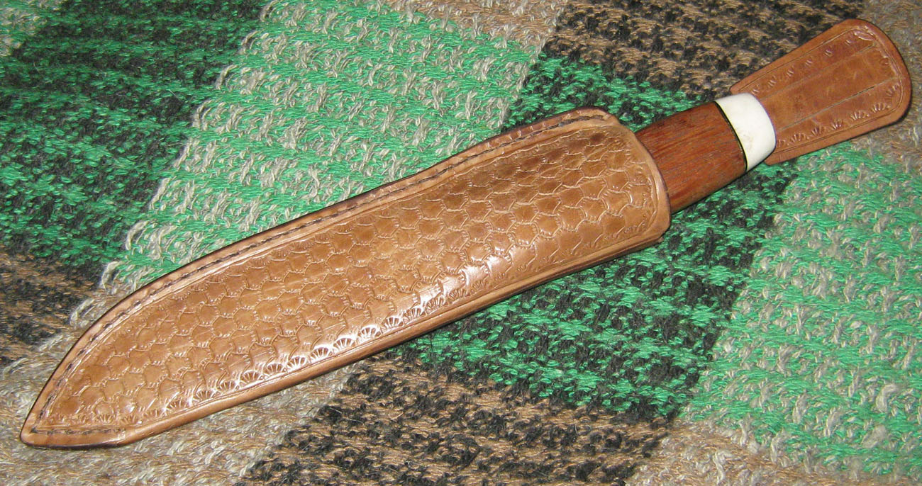

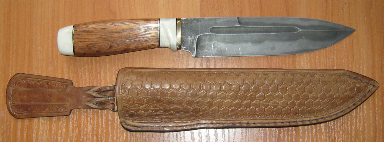

вот порукоблудил, наш ответ чухонскому леуко, клин Федотова 175х40х4.5 пятислойка, латунька, лосик, венге кажется монтаж сквозной с эпоксидкой, сделал штампики для тиснения по коже, получилось корявенько, но все-же смотрится веселее чем голые ножны такого размера :) как говорится первый блин комом, прошу высказываться.

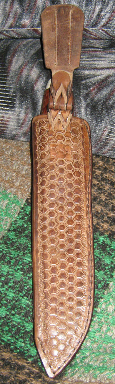

Иван, отлично получилось!А можно фото подвеса с обратной стороны?
Могу ошибатьcя - но по моему это не венге :roll: ...
 Заголовок сообщения: Re: ножны (проба штампов)
СообщениеДобавлено: Сб окт 17, 2009 19:21
Ну, то, что это не венге, это точно, на пальму похоже, а ножны в самом деле веселенькие получились. :)

Нормально вышло. Вот только к клинкам Федотова у меня почему-то предубеждение. Ни на чём не основанное, причём 8)
СообщениеДобавлено: Вс окт 18, 2009 4:09
Ножны 5 баллов!!!Мне очень нравятся с кольцом в подвесе в принципе,а тут еще и работа хорошая.Единственное что настораживает-слишком опасно близка прорезь под ремень к краю и+ отсутствие "Стопов" -круглых просечек на концах прорези.

отверстия есть, кожа подвеса достаточно толстая руками со всей дури порвать не смог.

Ножны понравились! Рукоять тоже хороша, а клин совсем не в моём вкусе :(

так что характерно и не в моем, приятель попросил большой нож и чтоб не как у всех, сам клинок выбрал из федотовского каталога, я его предупреждал что фото это одно, а в натуре совсем другое ну и когда в руках подержал говорит очень большой и вежливо отказался :)

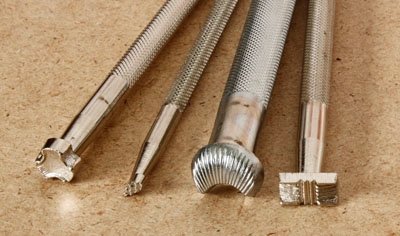

ну до мастеркласса мне еще далеко, делалось штампами вот так выглядят фирменные

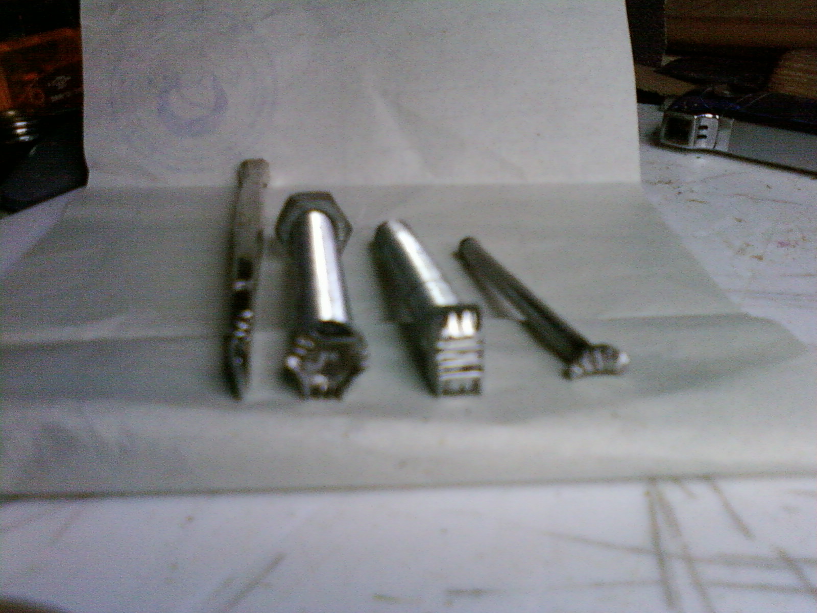

но жаба покупать душит, поэтому из двух болтов, одного гвоздя, зубоврачебного долота, бормашинки и вездесущей такой-то матери сделал что-то наподобии вот теперь тренируюсь.
