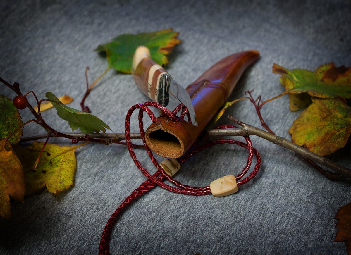

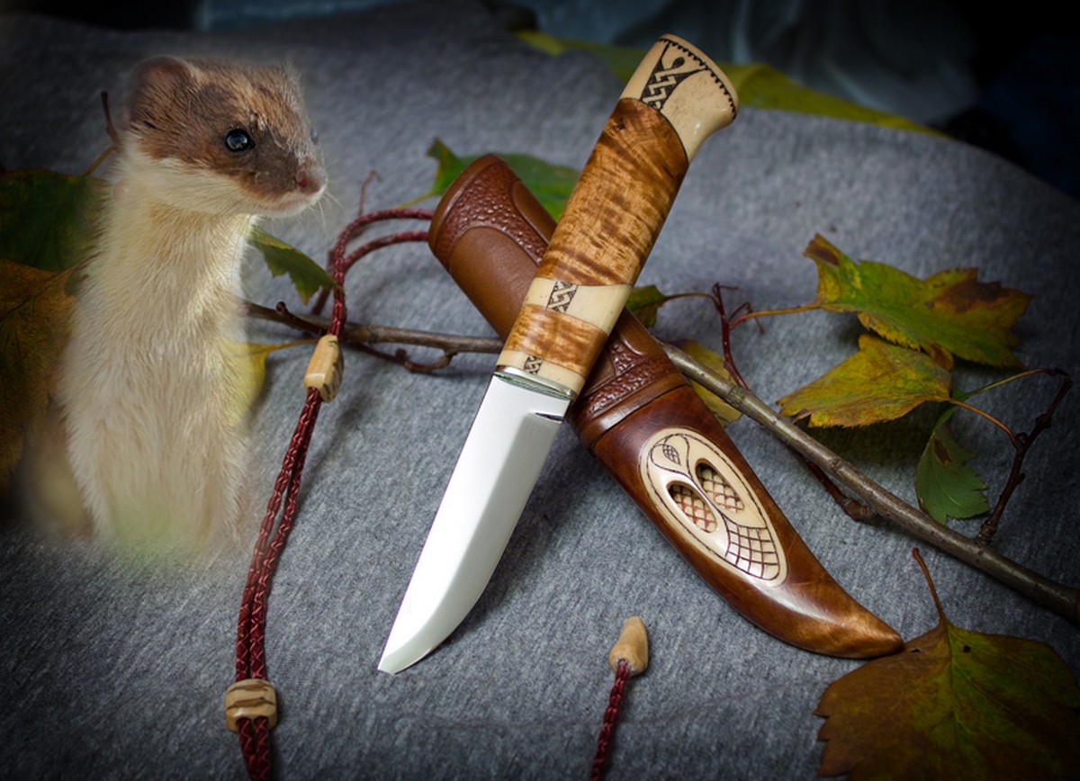

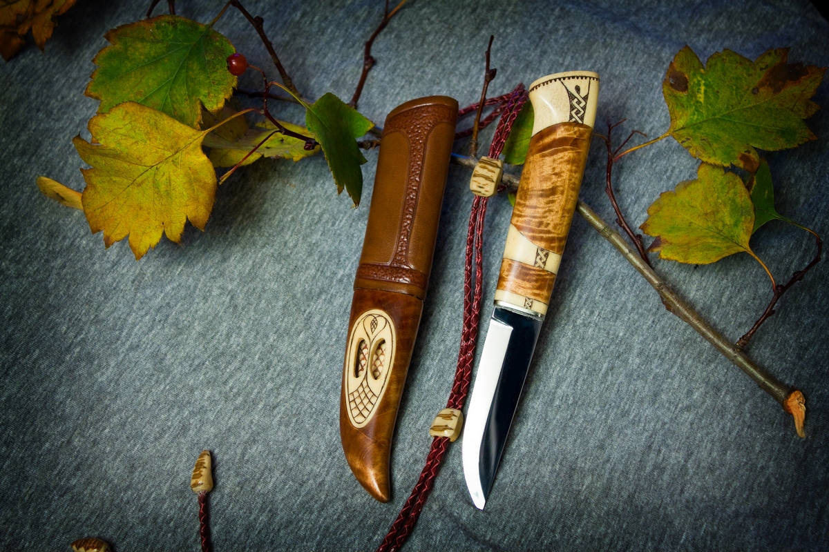

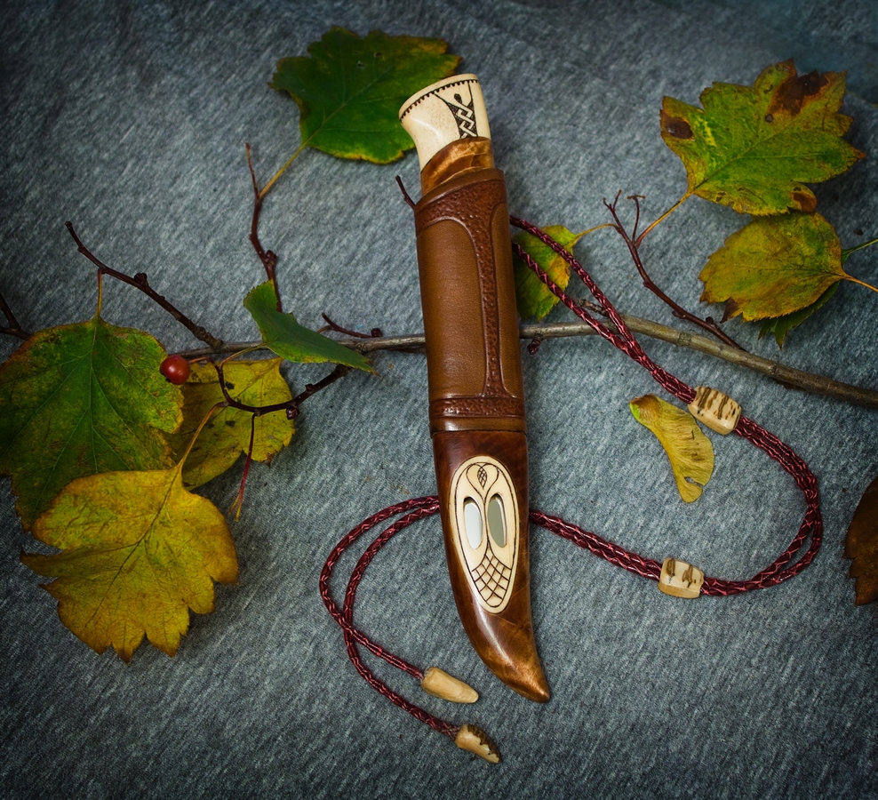

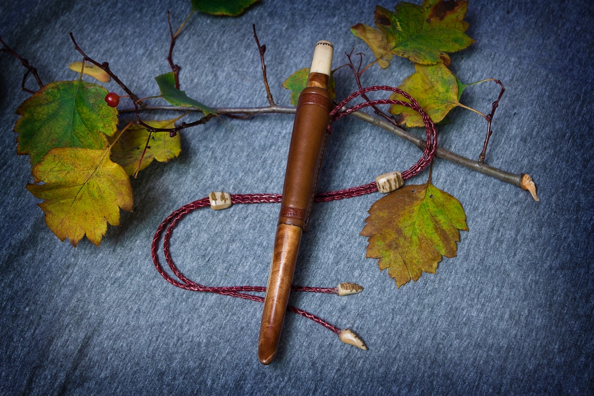

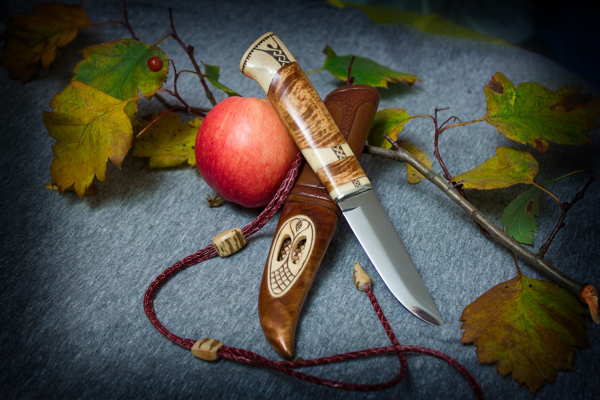

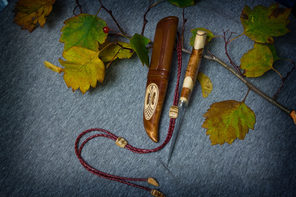

Добрый день!
Ещё один мой нож.
" Ласка", шейник.
ТТХ
Общая длина190
клинок 95Х18 кованая. 83*21*2,8 спуски прямые в 0
рукоять длина107
ширина у больстера 22 , в середине 25 ,у тыльника 30
толщина 11 15 13
Нейзильбер,рог лося,сувель берёзы,немного тонирована чагой и калганом.
Монтаж сквозной на стяжку и Суперхват, в центре стяжки сувель.
Финиш масло для полка,тиковое масло,шеллак.
Резьба по рогу.
Ножны верх - шорно-седельная кожа,тиснение.Прошиты рыболовным шнуром.Низ сувель берёзы,тонированая.
Вставка рог лося на поксиполе,резьба.
Кожа пропитана обувным воском под феном, краска акриловая.
Шнур плетёный, бусины и кончики шнура- кора бивня мамонта.

Отличный нож.

Эх, красотень!!
этот ножик мне больше Рыси понравился.

С почетным призовым местом. Нож отменный.

Ух ты, какой изящный зверек! Очень впечатлил.

Изящьный, но хищьный - красота!..

я тоже так подумал, присоединяюсь.

Зверек серьезный, с характером.

Юра, замечательный нож! Вот не люблю я такие формы, но ты умудряешься сделать их так, что невозможно не влюбиться! Как обычно, и дизайн, и исполнение - просто супер! Хотя нет, даже ЕЩЁ СУПЕРНЕЕ, чем супер!
