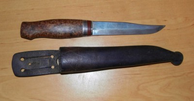

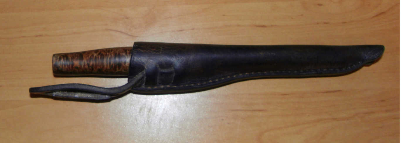

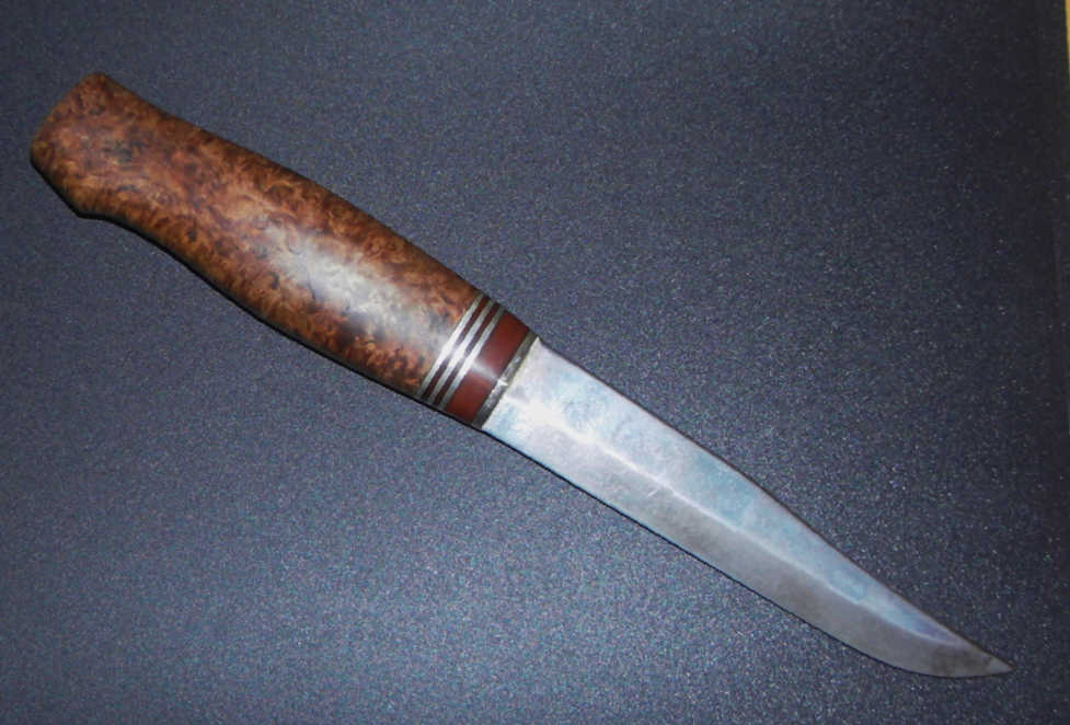

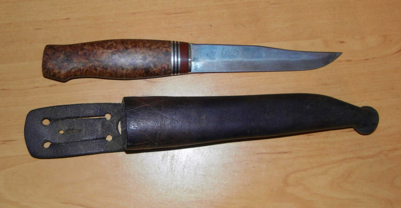

Традиционная, но довольно редко встречающаяся форма рукояти. Давно хотел такую изваять, ну и сделал наконец. Первоначально думал - на продажу, но погулял с ней по осеннему лесу и понял, что не в силах расстаццо... :)
ТТХ: клинок Лаури, углеродка, 133мм, неоднократно переделан. С обушка снял фаску и убрал грани, теперь он скругленный немножко, и протравил "под старину".

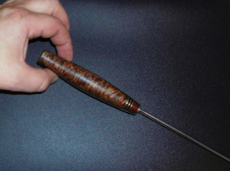

Рукоять 123мм, нейзильбер, гетинакс, тонкие проставочки - текстолит, дерево - карельская берёза. Пропитана морилкой, потом, дополнительно - смесью льнянки с кедровым лаком для живописи.

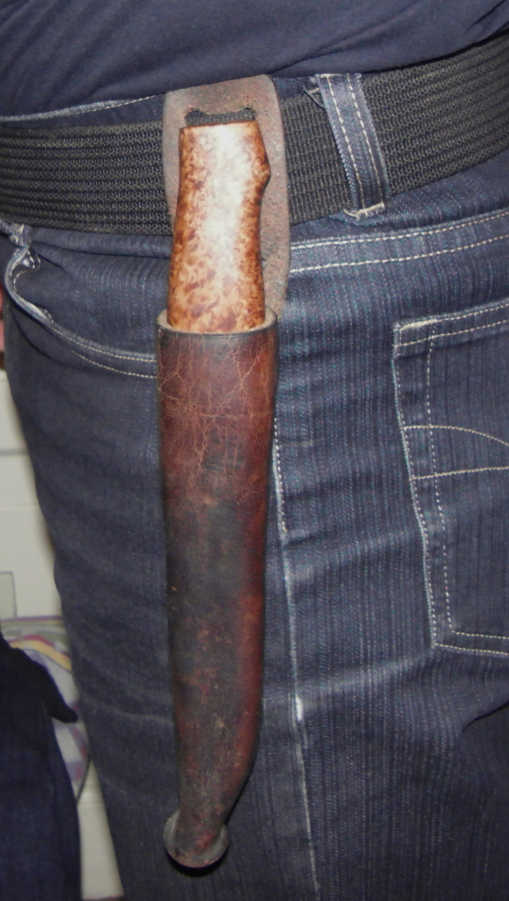

Ножны - чепрак, пропитка карнаубским воском. "Лишняя" прорезь в петле подвеса - чтобы пристегивать к пуговице, это я у финнов подсмотрел. Удобно - только застегивается очень туго, кожа толстенная, не было другой...
Получилось забавно: от роду финке меньше недели, а смотрится, словно ей по меньшей мере лет десять. Люблю "бывалые" вещи. Теперь с возрастом только краше будет становиться

Красивая работа,только нехарактерный для финки скос обуха.Или я ошибаюсь?
napalm
 Заголовок сообщения: Re: Финка "с сучком"
СообщениеДобавлено: Вс окт 18, 2009 11:11
Наоборот, "щучка" весьма характерная для данного типа финок.
