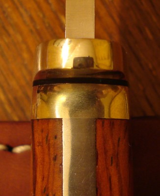

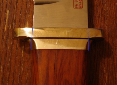

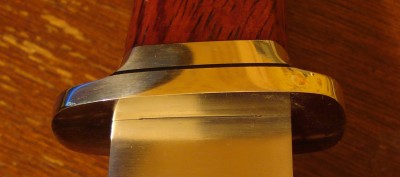

Вот фотки! Если что не так понял и не так сфотал - пишите, пересниму!

Советник
 Заголовок сообщения: Re: Вопрос ножеделам!
СообщениеДобавлено: Пн окт 19, 2009 22:43
Здравствуйте!
Судя по всему монтаж у вас скорее всадной. Рукоять состоит из хвостовика, металлической пластины с вырезом под хвостовик и двух деревянных плашек, прикрывающих весь этот цирк. Если непонятно, попробую набросать рисунок. Прочность такой конструкции зависит от того, каким способом соединены друг с другом хвостовик и пластина (если вообще соединены) и как располагаются заклепки (на фото не видно - проходят они через центр рукояти, т.е. через хвостовик клинка, или плашки приклепаны к пластине). В зависимости от сочетания этих факторов, такая рукоять может не уступать по надежности классическому накладному монтажу, а может рассыпаться при небольшой боковой нагрузке.
Кстати, на фотографии из первого поста монтаж все же накладной. Полугарда там крепится на клинок через прорезь в торце. Если не ошибаюсь, именно это имел в виду уважаемый Bambr 11.

Ну, по поводу всадного - это уж слишком! Мне все таки хочется надеяться, что накладки на самом деле приклепаны к хвостовику, а вокруг него собран весь цирк.

Советник
СообщениеДобавлено: Вт окт 20, 2009 0:09
Поверьте, совсем не хотел вас разочаровывать :) Насколько знаю, Hattori - фирма серьезная, так что причин для беспокойства нет. Правда мне лично не очень понятен выбор производителем именно такого монтажа рукояти, ИМХО преимуществ перед обычным всадным или накладным у него минимум, а мороки при сборке на порядок больше. Хотя, если подумать, такой монтаж дает некоторый простор для творчества. Например, на пластине можно симпатичный файлворк нарезать. Видел я что-то подобное у Larry Fuegen. Надо будет попробовать.
СообщениеДобавлено: Вт окт 20, 2009 0:10
Да, скорее всего полувсадной. Хвостовик по ширине от спинки на 2/3 ширины рукояти, больстер насажен как обычно, рукоять с пропилом надета на хвостовик, заклепки через хвостовик.
Мало того, я передержал в руках много ножей Хаттори именно такого типа боевого плана, и везде одно и то же! В редких случаях наборная из кожи, а в основном такой вот бутерброд!
