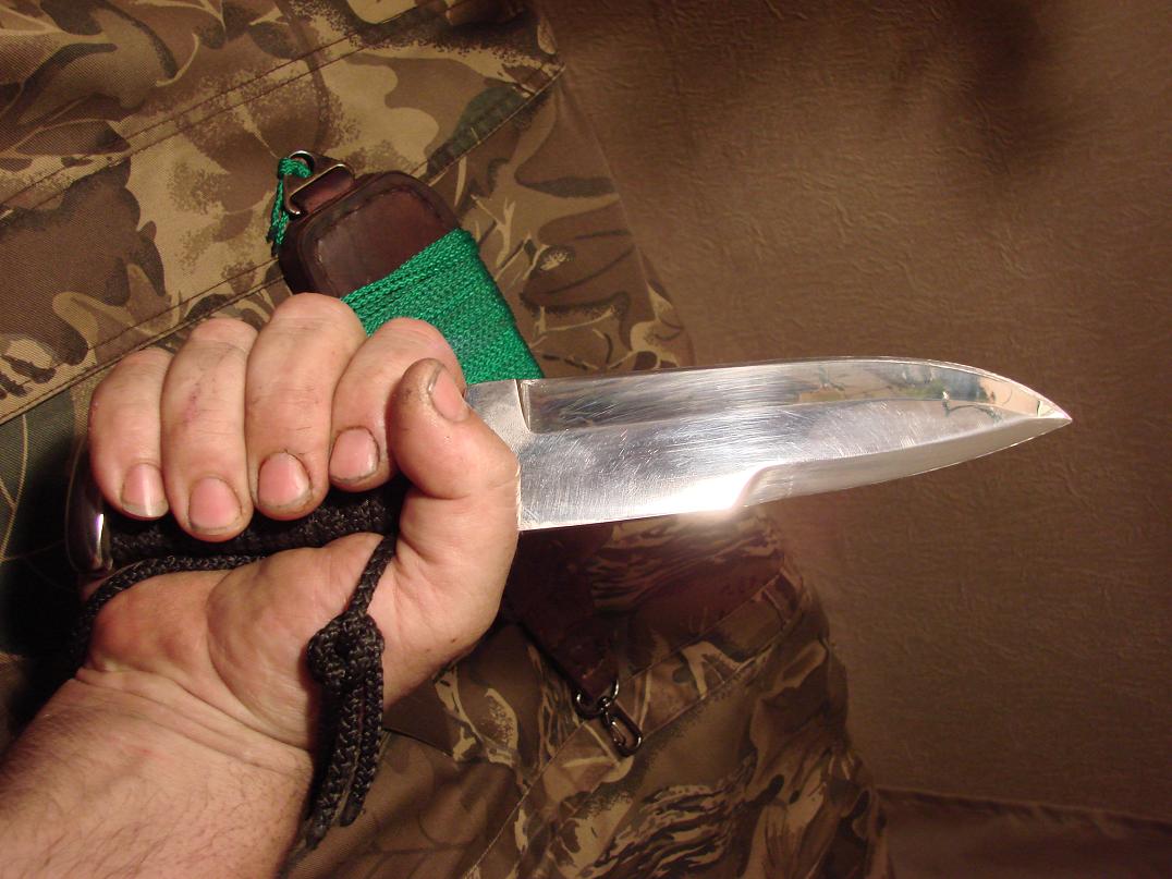

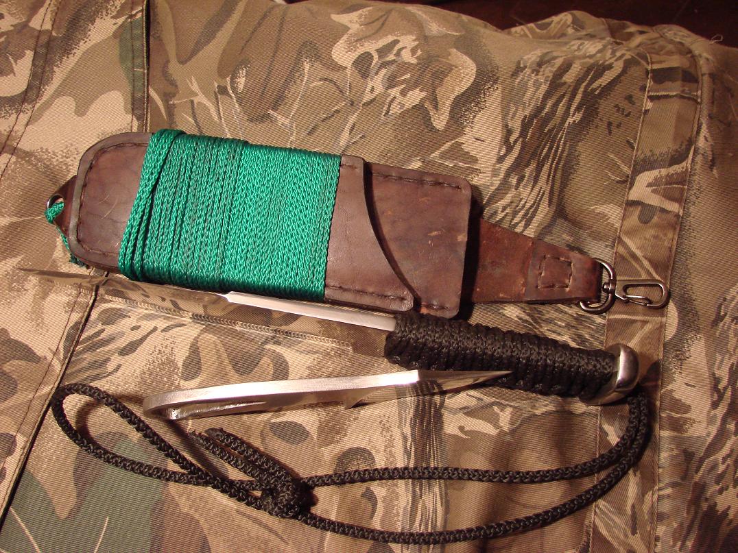

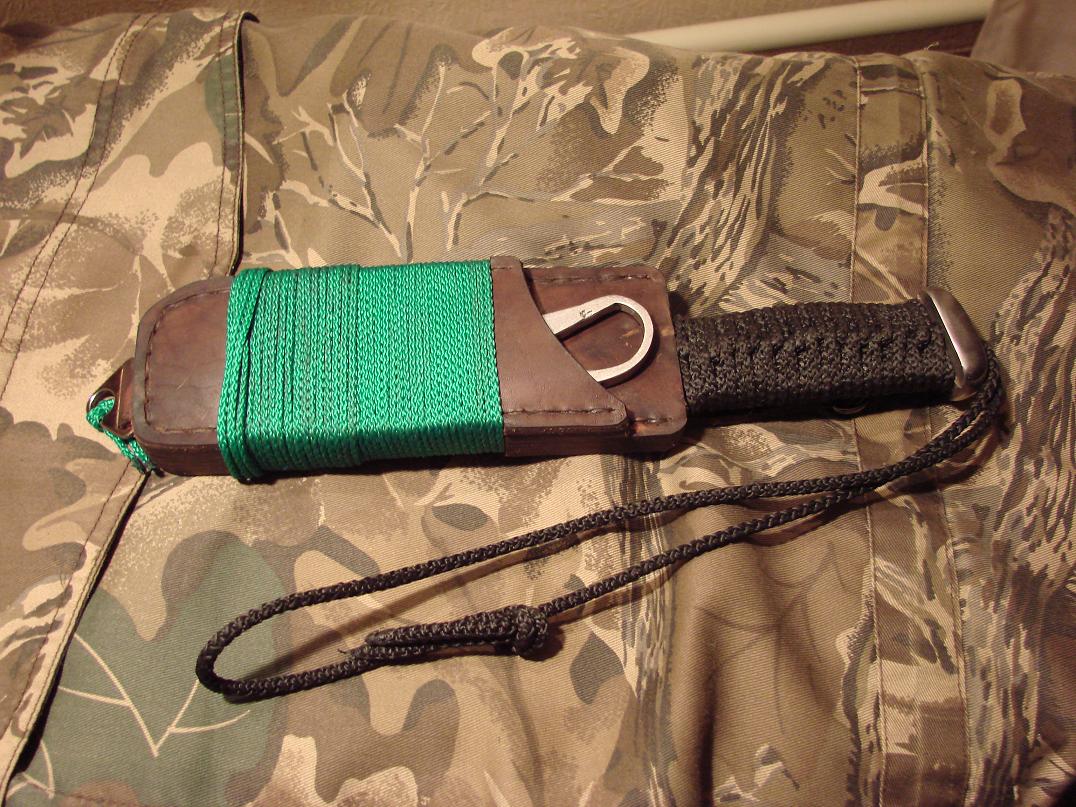

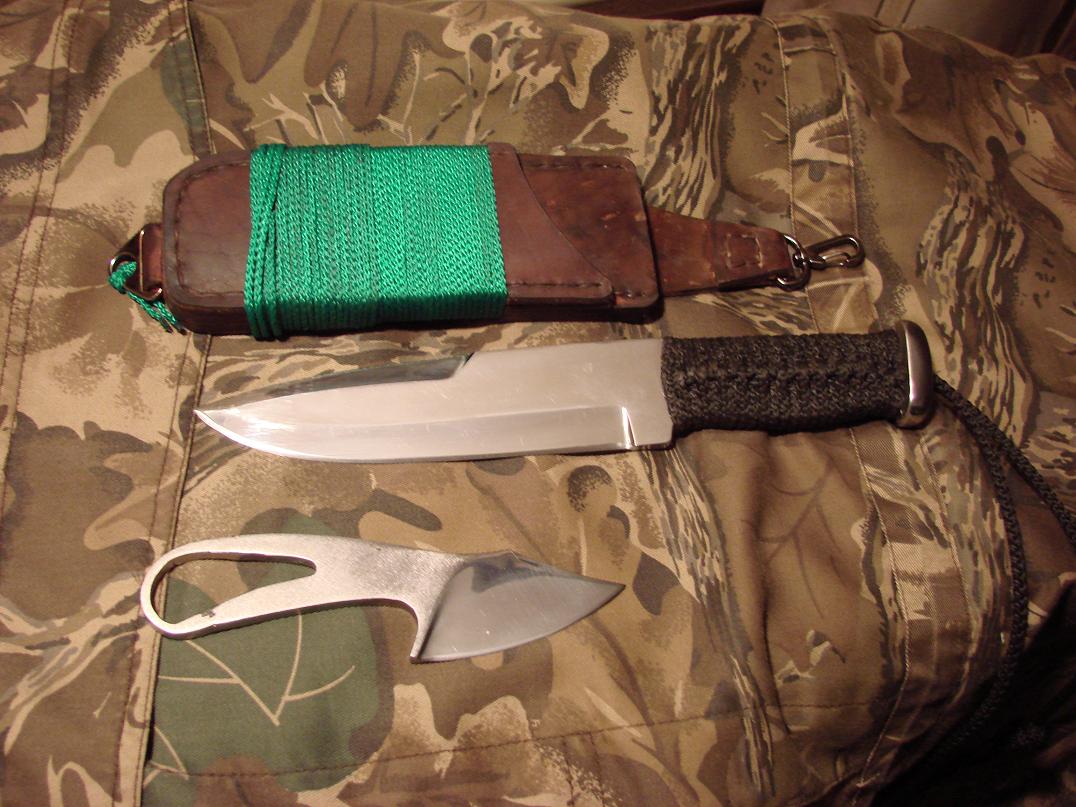

Привет Всем! 40х13 толщина у рукояти 7мм по обуху клин,спуски линза подвод толстый(1мм) под обмоткой рукояти два титановых наконечника для гарпуна и 5метров лески с крючком,у скинера спуски от обуха,зеленая веревочка-шнур около 10метров(для гарпунов),общий вес 750 грамм.Фото отчет об использовании будет позже(если интересно)

Комментарий к файлу: Рука фиксируется темляком и не может сдвинуться ни в перед ни на зад

Ого :shock: Вот это ножик для Рэмбо)) Конечно интересно-пишите) С теми что продаются как ножи "выживальщиков" ни в какое сравнение не идёт-ИМХО этот как-то продуманнее и симпатишнее,а ещё и гарпуны из титана-круть :twisted:

7 мм в обухе, я думал, только мечи бывают.....
Ждем отчета, любопытно, где кладенец пригодился..
А 750 грамм - вес небольшого топора :D

По обуху клин,сейчас допишу :oops:

На Ганзе уже отписал по этому ножу. Сложное у меня к нему отношение, честно говорю. Зеленый шнур это, как я понял, для того, чтобы типа копья из него сделать (гарпун не получится, нет специфической зазубрины). Скинер - тоже мимо. Не охотник я ни разу. Но в целом идея и воплощение достойны похвалы. Ага. И еще, как правильно заметили, ножег на Рокстид смахивает

Из него получается хорошая рагатина,к палке привязывается черной веревкой с рукоятки ее два метра а наконечники для гарпуна под ней :wink: вот они зеленой веревкой привязываются(гарпуны мелкие для рыбы)

Тут уж ниччего не поделаешь (иначе харизЬма "выживальщицкого" ножика пропадет :mrgreen: ), если делать "спуски от обуха", во первых не будет заточки обуха (как понимаю, необходимого для рубки мелких костей), во вторых, некоторое ослабление РК не будет компенсировано "сверх надежностью" и бОльшей универсальностью (относительно применения топора, этой же массы). Хотя ножны из натуральной кожи тоже добавляют массы...
Все же считаю, что маленький кармашек на ножнах, под алмазную точилку, не помешал бы... :oops:

При жилании могу впаять в рукоятку скинера брусок из твердого сплава :wink: 40х13 на любом булыжнике подправить можно.Пластиковые ножны былибы практичнее но эти в случае не удачной охоты пожевать можно :mrgreen: А ножичек мои 130 кг выдерживает :D

Не сомневаюсь, что и клинок, 5,5 мм толщиной ТОЖЕ выдержит эти 130 кг. массы. 8)
Согласен, но я например, ленивый, зимой в лесу не захотел бы под снегом камешки для заточки искать... :wink:

Офигеть. А фотки наконечников выложить сможешь? И потом, черная веревка на рукояти каким-то хитро-японскими узлами вязана, а концы вообще впотай под тыльник уходят, как я понял? Как её потом на место ставить, когда выживешь? Не, я серьезно. Хитрое плетение?

В плетении ни чего хитрого :wink: У тебя жена вяжет? Концы черного шнура протягиваются в отверстие в тыльнике с помощью зеленого.
