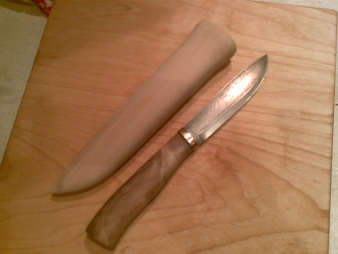

Доброго времени суток в палату. Не прошло и пол года, сделал ножик на заказ, ох и не легко же скажу я вам копировать образец. Обычно отключишь моск, и руки как то сами все делают, а тут была задача скопировать мой же ножик, вобщем буду краток, за-ся. Ттх. Клин 110-25-2, р6м5. Рукоять бронза, кожа, сувель березы. И тут началось, уже после шлифовки рукояти, я скока не вертел его в руках, ну никак не мог понять что не так, друг подсказал, проставка эта, грит, спецон кривая? Глянул я, (непереводимая игра слов) и правда кожа криво стоит, пришлось протачивать канавку и закрывать ниткой с эпоксой, вроде спрятал. Вобщем габариты, 120-19-27. Всё, пытаюсь загрузить фото.

Фото не очень качественное - косяк с кожей не разглядеть :wink: , за то видна аккуратность спусков. Клинок из мех полотна? - на чем спуски выводили?

Фото, прямо скажем, не фонтан. :). А почему скинер, кстати? Вполне обычные формы.
Клинок к острию шире вроде, или это обман зрения...

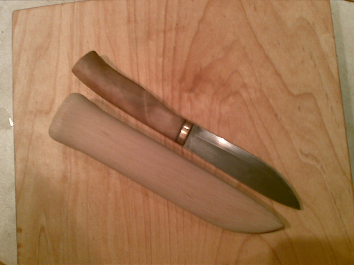

Вот еще.

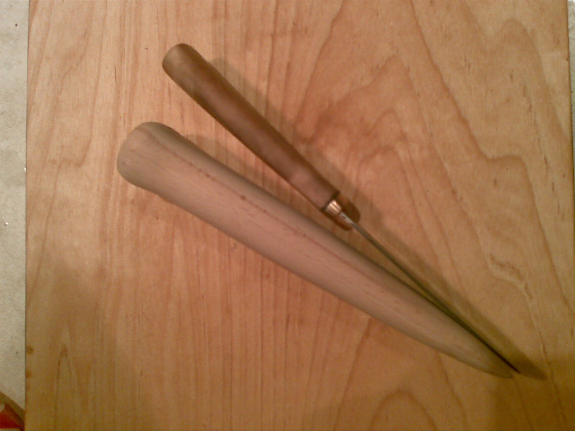

Форма вроде для скинера удобная, клинок к острию действительно шире, спуски выводил на наждаке, потом врукопашную.

Не, Илья, тут явно терминологическая путаница у вас. Вот внятное описание скинера:
Название этого ножа произошло от английского «skin» - шкура. Отличительная особенность ножа-скинера в наличии так называемой «скинерской дуги», то есть лезвие такого ножа круто загибается к острию. Именно такая изогнутость обеспечивает хорошие режущие качества ножа, оттого нож-скинер часто именуют «кривым охотничьим ножом». Чем длиннее скинерская дуга, тем удобнее будет работать охотнику (вспарывать и подрезать шкуру, отделять ее от мяса, вырезать сухожилия). Клинок скинера обычно затачивается «клином», и скинер считается хорошим, а заточка правильной, если охотник может в одиночку разделать оленя без дополнительной правки лезвия. Чтобы ножом-скинером удобно было работать, на обухе имеется упор с насечкой для большого пальца, а внизу рукояти со стороны лезвия расположен упор-ограничитель под указательный палец. Удобен нож-скинер, у которого ближе к острию расположен специальный вспарыватель в виде гарпунообразного крючка. Таким крючком удобно вспарывать брюшину добытого зверя движением ножа «на себя».

Насчет крюка не соглашусь, сам я не охотник, но знакомые охотники наотрез от этого крюка отказываются. Всё остальное опять же зависит от конкретного пользователя. Первый такой нож мне заказал охотник и именно такой формы. Кстати недавно благодарил, сказал что очень удобный нож, он им лося без правки разобрал и не запарился. Старый свой ножик кизлярский вроде из 65х13 теперь даже в руки не берет

Фиг бы с ним ,с крюком (дело привычки),но РК скинера действительно довольно круто поднимается к острию,причем острие как правило на одной линии с обухом.Это я о терминах,не о ноже сейчас.Нож вполне....но действительно не очень кач. фото чтобы увидеть огрехи.
