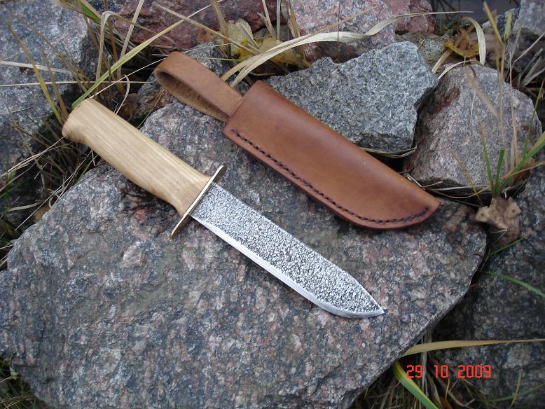

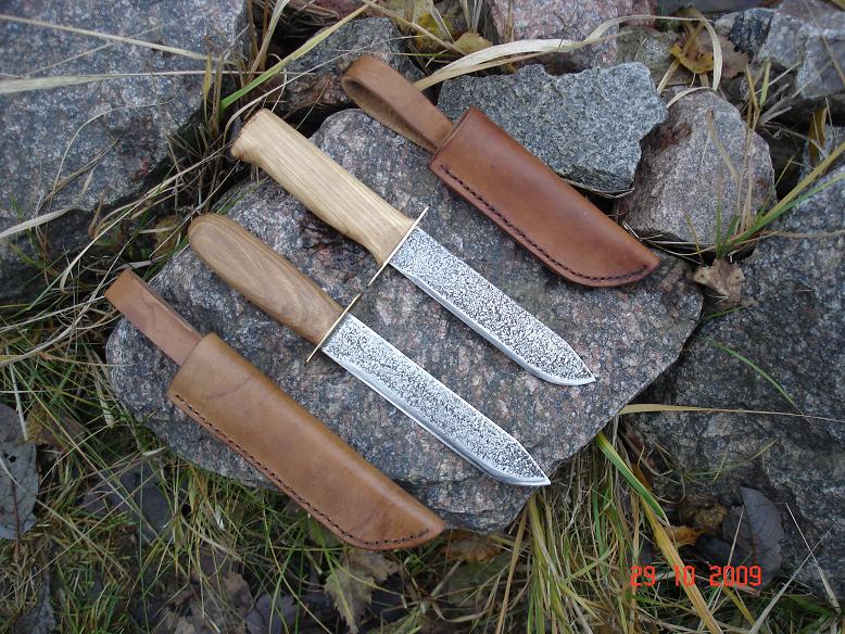

Привет всем!
Продолжаю эксперименты на тему "по мотивам НР"
Клинок: Р6М5 , 14 см. обух 2 мм, рукоять ясень (еще потемнеет как на первом), латунь. Льняное масло, карнаубский воск.
общая длина 25 см.
Ножны кожа 4 мм.

Сборка наверняка на высоте, но выглядит как-то "пресновато", имхо конечно...

Так ведь "по мотивам", прототип-то сугубо утилитарный нож, там и ясень был-бы роскошью :-)

Выглядят по военному просто, сурово и надёжно! :lol:

Дело даже не в материалах. если бы не Автор - я бы подумал, что это чей-то первый нож своими руками...

Ему бы клиночек посолиднее...
А то, ИМХО, 2 мм в обухе это маловато для такого ножа

если сделать толще - будет ХО, либо гарду убрать придется. Выхода нет, делать с 2 мм. Но прочности у быстрореза с запасом хватает, если на нем не висет :wink:

присоединяюсь....очень точно определено....как мне кажется к таким простым рукояткам нужна изюминкка....типа врезанногокамешка (как пример бирюза подошла б сюда)

Нижний то поболе на НР похож и мне скорее нравится, ничего лишнего, вот только ручку бы потемнее и ножны...,)) АП Мастеру.
