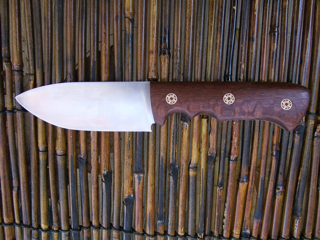

Наконец-то появилось немножко времени чтобы доделать ножик из 25-минутного клина))
Дерево решил поставить крепкое и неприхотливое.Леопардовое (Leopardwood).По всем характеристикам очень напоминает дуб,но красивее)
Скажу сразу что все фотографии сделаны при ужасном искусственном освещении.Завтра буду перефотографировать.К тому же рукоять еще не высохла полностью.За ночь досохнет,потом 5 мин полировка дерева и всё.

Билли, а размеры рукояти какие?
 Заголовок сообщения: Re: Домучал ножик)
СообщениеДобавлено: Вс ноя 22, 2009 13:04
Олег, а можно фото ручки сверху. Мне кажется что толщина накладок разная ( фото ножа 1 и фото ножа 2 )
Клинок понравился. А ручка,... чёто не пойму... ИМХО.

Олег, доброго времени суток! Деревяха - класс, клинок - класс, но вот это место, переход от недочойла или дульки (не знаю, как точно назвать) к первой подпальцевой выемке как то смущает, ну, не так как то. М.б. в руке все будет тип-топ, но глазу не совсем. А в целом АП!

Клин отлиный получился, люблю спуски от обуха. Дерево смотрится хорошо.

Билли, привет. В общем зачет, но не ясно тупье перед дулькой - от нее должна быть РК как на любом шеф-поваре, а так - косячок-с.

Зато так нет очень острого и травмоопасного угла, как на японцах. Такой строй тоже встречается. Приятный нож получился. Дерево очнь интересное.

Я просто обновил фотографии чтобы не загромождать.Масло вытер,перефотографировал в естественном освещении.Осталось только полирнуть.
Размеры: Длина клинка 110мм,общая 230мм.Толщина клинка 4мм,толщина рукояти 20мм.
Толщина накладок одинаковая вроде (сфоткал сверху)
Ты имеешь в виду дизайн?

Не косячок 100% т.к. намерено) Не люблю когда возле пальца торчит заточеный угол.Когда-то несколько лет назад был у меня нож типа шефа с заточеным уголком.Когда работаешь-не замечал,а потом думал ну откуда на указательном пальце минипорезы все время? Потом допер когда сильней порезался))Сергей (aka Sleeper) абсолютно точно расшифровал))

Олег, страшновато дулька смотрится, в смысле острая и направлена к руке. Рукоять очччень! Хороший нож, добротный. Задумывался как кухонник? Или просто так получилось?
Всё Олег, прошу прощенья. Вижу что ровно... Деревяха классная, клин тоже, ручка я уже сказал. Может в руке она лучше будет, как сказал уже Чечако.

Наверное сделаю прямой.Я попытался посмотреть "Со стороны" и понял что действительно такое впечатление возникает хотя она тупая и даже немного скругленная на кончике.Просто я понял что об этом только я знаю))))Действительно надо выровнять,спасибо.Я ее заковыристой делал (и вообще делал) чтобы банально не было))

А мне не нравится плоская рукоять :wink:

А,нет,вообще никак не задумывался))Сделал из принципа (тема о спусках).Что получилось сейчас-больше под определение "Скинер" подходит.4мм для кухонника много.
Точно. Какая то мелочь ломает гармонию
Уже понял)Спилю.

А я не знаю, что сказать. Если бы этот нож сделал я, то требовал бы медаль на грудь. Или даже орден.
А для Олега работа кажется слабоватой. И дело не в общей концепции ножа. Тут все достаточно гармонично и оправдано. Выемка на рикассо вполне гармонирует с двумя подпальцевыми, даже некоторую своеобразность придает, дерево очень красивое, но, может, ДД прав, и рукоять выглядит как-то плоско? И пины размещены как-то неровно, короче хз. Чего-то не хватает ножу, и от этого грустно..... :(
Может даже красивой коробочки с надписью "продано в Беларусь, Федору" :) :) :) "

Впечатлило!!! Только дерево как то не однозначно смотриться или я придираюсь :D . Может от того что еще не полировано. А так супер - ножны из кайдекса делать будете? Как и задумывалось? Хотя сюда помоему кожа лучше пойдет. Вобщем здорово давно мечтаю сделать что то под наклдки.
