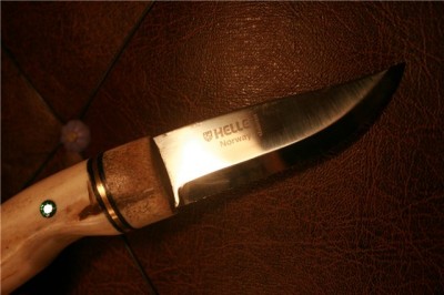

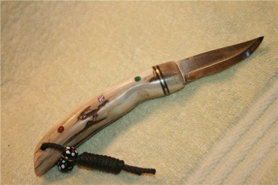

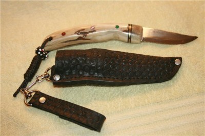

Всем доброго времени суток,представляю общему собранию свое изделие.
Нож из серии Скиннер-Клык.
Клинок Helle HE180 Wind 80х29х2.5мм трёхслойный ламинат..
Проставки:кожа,латунь,кожа.Рукоять- рог лося,инкрустация фианитами.
Рукоять отполирована,финиш карнаубский воск.

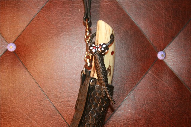

Темляк –латунная трубка d=6мм, капроновый шнур с бамбуковыми бусинами.
Общая длина ножа 21 см .Монтаж всадной на эпоксидку.

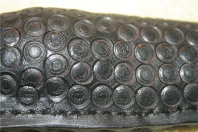

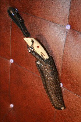

Ножны:седельно-шорная кожа,чепрак 2,5 мм.Ножны прошиты,проклепаны,провощены,выполнено тиснение.
Имеется жесткий вкладыш из замши,пропитанной эпоксидной смолой.
Подвес на карабине.
Клинок,карнауба,латунь от Дениса.

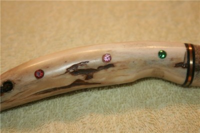

Интересный ножик, необычный. Фианиты, по моему, несколько выпадают из концепции.
 Заголовок сообщения: Re: Нож - Клык.
СообщениеДобавлено: Вт ноя 24, 2009 17:37
Хотелось немного оживить рукоять.
СообщениеДобавлено: Ср ноя 25, 2009 1:53

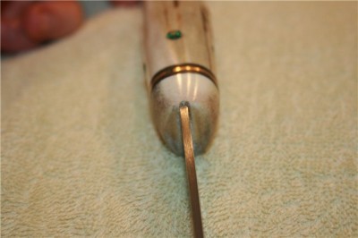

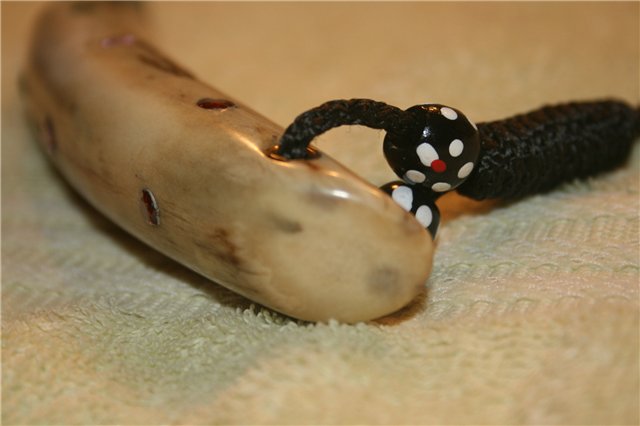

Пористый рог зря на больстере.
СообщениеДобавлено: Ср ноя 25, 2009 2:01

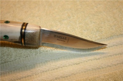

надпись на клинке не в тему..... :roll:
СообщениеДобавлено: Ср ноя 25, 2009 9:09
Гламурненький ножик со стразиками и бусинками... Хороший подарок для какойнить дамочки.
Олег, нормально он на больстере держится...

Дык это претензия к производителю клинков :D

через чур много всего на ноже... ИМХО конечно...
СообщениеДобавлено: Ср ноя 25, 2009 12:25
Дело вкуса. :lol:

То что держится не сомневаюсь,вид неопрятный,а если не стабилизировать,так и с гигиеной не очень.В порах такие колонии заселятся....
СообщениеДобавлено: Ср ноя 25, 2009 20:31
Мне почти всё понравилось, кроме стразов. Ни к чему они тут. Ножны перегружены металлом. На уздечку почти похожи издалека :)
СообщениеДобавлено: Чт ноя 26, 2009 14:56
Да, стразики на любителя. И нож и ножны зачетные.Все достаточно стильно и симпатичненько. И соответствует названию :) :)
СообщениеДобавлено: Чт ноя 26, 2009 16:39
Хорошая работа видно как мастер старался. То что стразы не в тему согласен. Вид именно зуба (хотя лезвие с надписью производители зря сделали). А на зубе камушки не в тему. Хотя как сувенир (корторый при этом еще и резет очень). Ножны тоже хорошо сделаны. Вобщем мое мнение все очень гармонично кроме страз (просто не люблю когда ножи как новогодняя елка, да и на лезвии когда хохлома тоже).
СообщениеДобавлено: Пт ноя 27, 2009 1:07
Не стразы,фианиты.Спасибо за критику.
