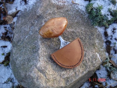

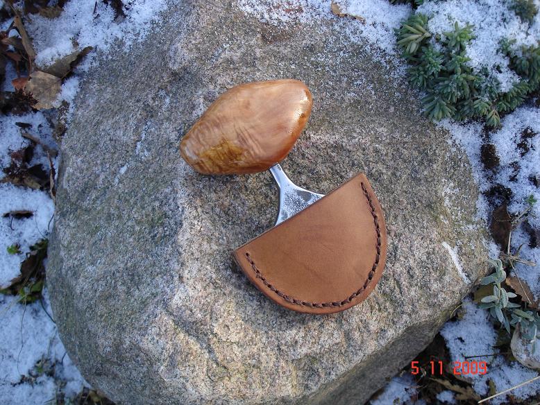

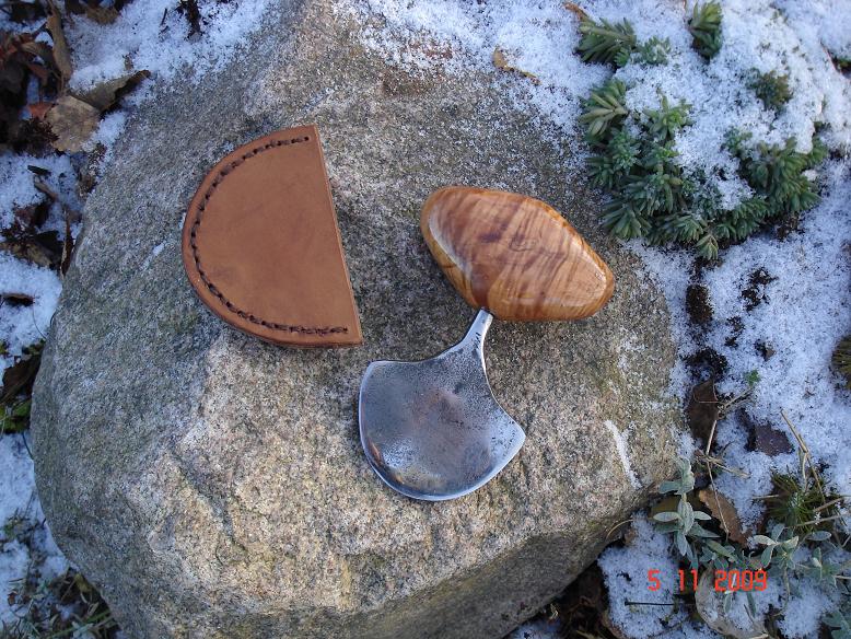

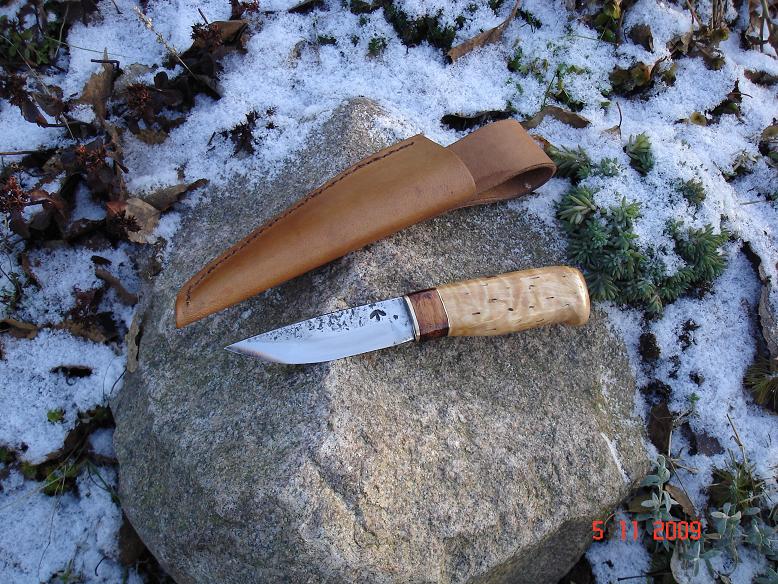

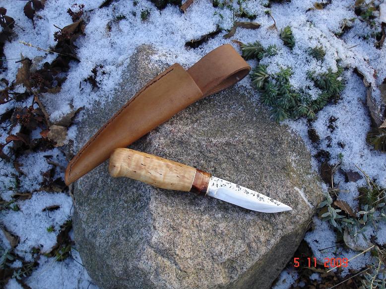

Привет всем!
На этой неделе еще парочку соорудил:-)
Улу - березовая сувель, проварена 3 раза по 8 часов с соляном растворе с сосновыми опилками и луковой шелухой. (Сержанту респект!)Пропитана льняным маслом. размеры 125х65мм.
Скандинав - карельская береза и орех. Больстер латунь. Пропитана льняным маслом. Клинок 92 мм. общая длина 190 мм.
Ножны кожа 3 мм.
Льнянка еще не высохла, как подсохнет - натру карнаубским воском.

Интересные работы! Только, мне кажется, к такому грубоватому стилю подошли бы ножны, прошитые не нитками, а тонким кожаным ремешком.

Во, блин, думал, старая темка (уже была с таким или похожим названием). Улу - суперский (боевой тычковый нож финско-эскимосских домохозяек :) ), а у скандинава - рукоять чего-то не нравитя по форме. Чересчур прямоугольная, что-ли.
А как на улу хвостовик сделан?
Ну и ножны, действительно, для таких ножей выглядят простоватыми.

Да, была тема "Улу и Русский" http://talks.guns.ru/forummessage/97/474080.html
у скандинава рукоять овально-яйцеподобная :) т.е. эргономчная :D
