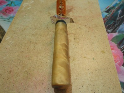

alexfree
 Заголовок сообщения: Re: Про льняное масло.Прошу разьяснить.
СообщениеДобавлено: Чт дек 03, 2009 20:54
Года 3 на чердаке цельными кусками хранил .А по поводу разобрать -дык это третья р-ять на клине!Морально уже не выдержу!
PC032499.JPG [ 553.21 КБ | Просмотров: 20377 ]

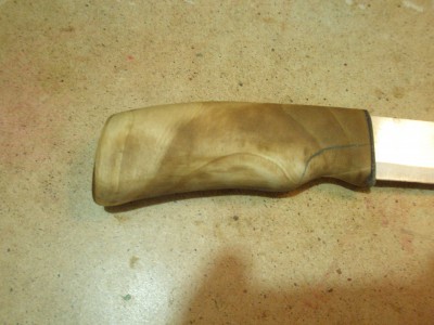

Первая-треснула,посадил на кухонник,стало удобнее.Кстати-варёная в отработке :oops: .Вторая (тож в отработке)не снялась,пришлось"колоть"-поксидку с алюмпудрой намешал,насмерть взялась :(
PC032500.JPG [ 526.41 КБ | Просмотров: 20377 ]

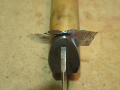

А это третья -переделать ужже не смогу-поксид с текстолитовой стружкой намешал.Вот правда сувель перед обработкой в гараже хранилась,мож влажность там?
PC032502.JPG [ 579.96 КБ | Просмотров: 20375 ]
