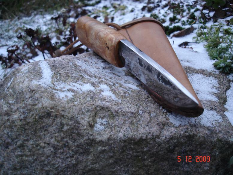

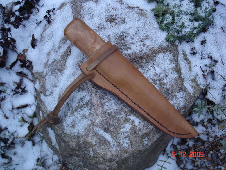

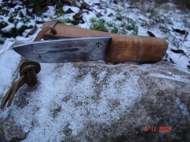

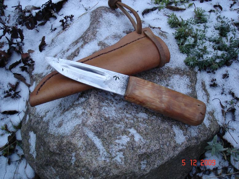

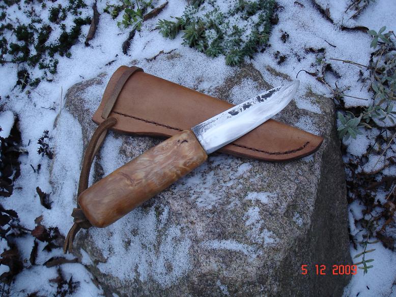

Привет всем!
Очередной нож, на этот раз якут зеркальный (т.е. имеет спуск с правой стороны, а дол с левой, на обычных якутах наоборот)
Рукоять - карельская береза пропитана льняным маслом и натерта карнаубским воском, ножны кожа 4 мм. клин - кованая рессора.
общая длина 21 см, клинок 103мм. обух 6 мм, конус по обуху. спуск прямой односторонний на 2/3 клинка.

Это типа дя левши,что ли? От ножика мощью веет...2 фото понравилось.хоть я таки ножики и не люблю,но чувствуется весчъ ПРАКТИЧНАЯ.... :D
не для левши, просто когда в прошлый раз стандартный делал, захотелось и обраьный попробовать, вот и замутил :D
