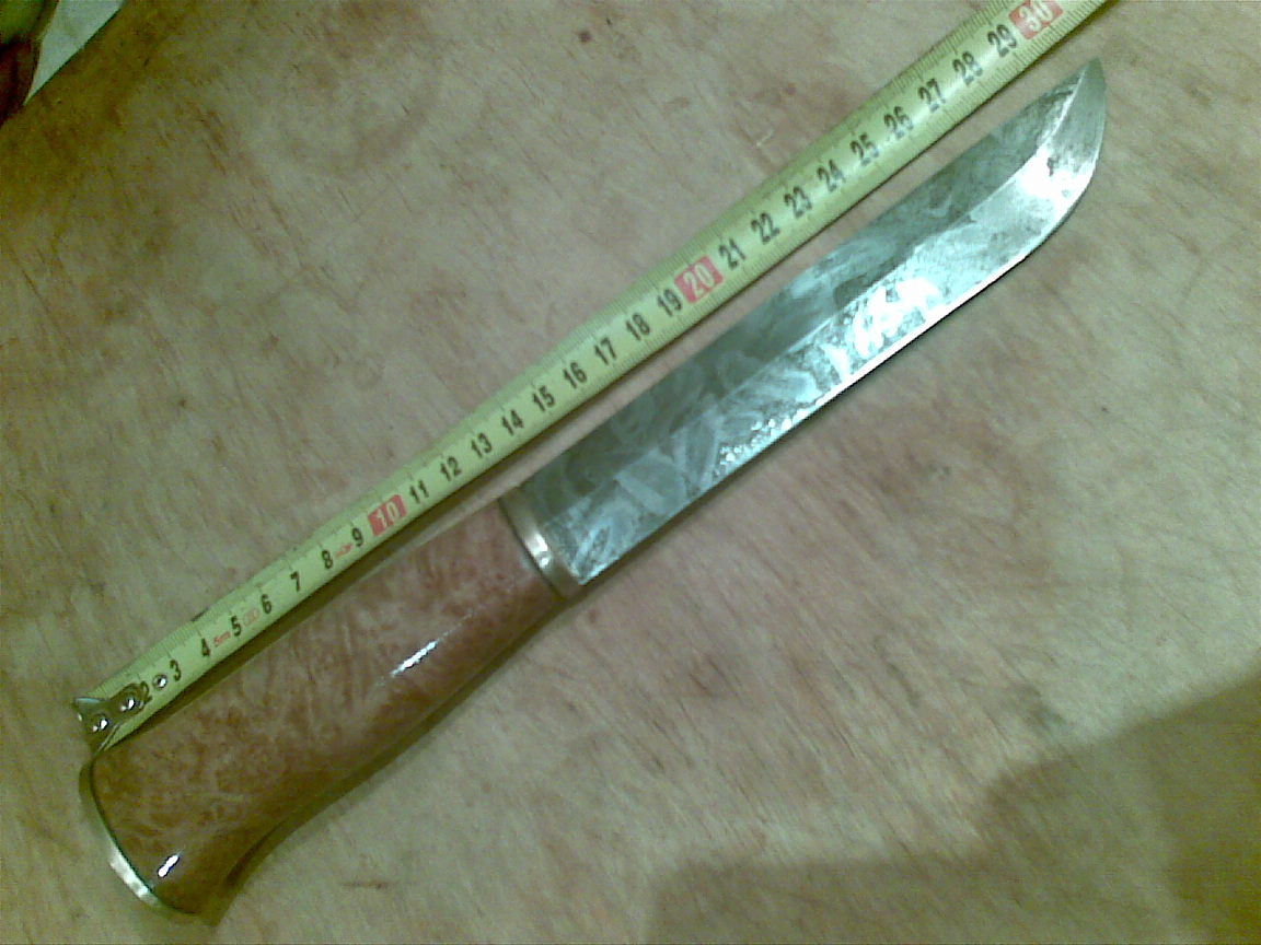

Насмотрелся на форуме на леуку, истек слюной, сделал такую вот штуковину. ТТХ клин из старой дисковой пилы диаметром 1200, что там за металл точно не знаю, судя по искре 8х6нфт, (сравнил с образцом из ножа от электрофуганка) ТО моё, 900гр, в масло, отпуск час в духовке, стамески из этого металла при этой ТО работают долго. 170#30#6 сечение ромб. Рукоять 130#28#37 по середке, бронза, кожа, кап березы. Монтаж сквозной с расклёпом. В окоп не полезу, буду отмахиваться, мне теперь ничего не страшно.ножны не покажу,стыдно, буду тренироваться

Первый пошёл.
Noj_028.jpg [ 153.2 КБ | Просмотров: 13518 ]

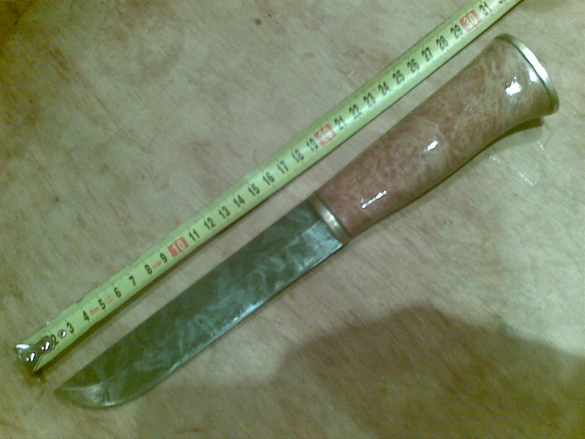

Второй.
Noj_029.jpg [ 149.02 КБ | Просмотров: 13516 ]

Хорош. Чем клин травили? Узор интересный, морозный.

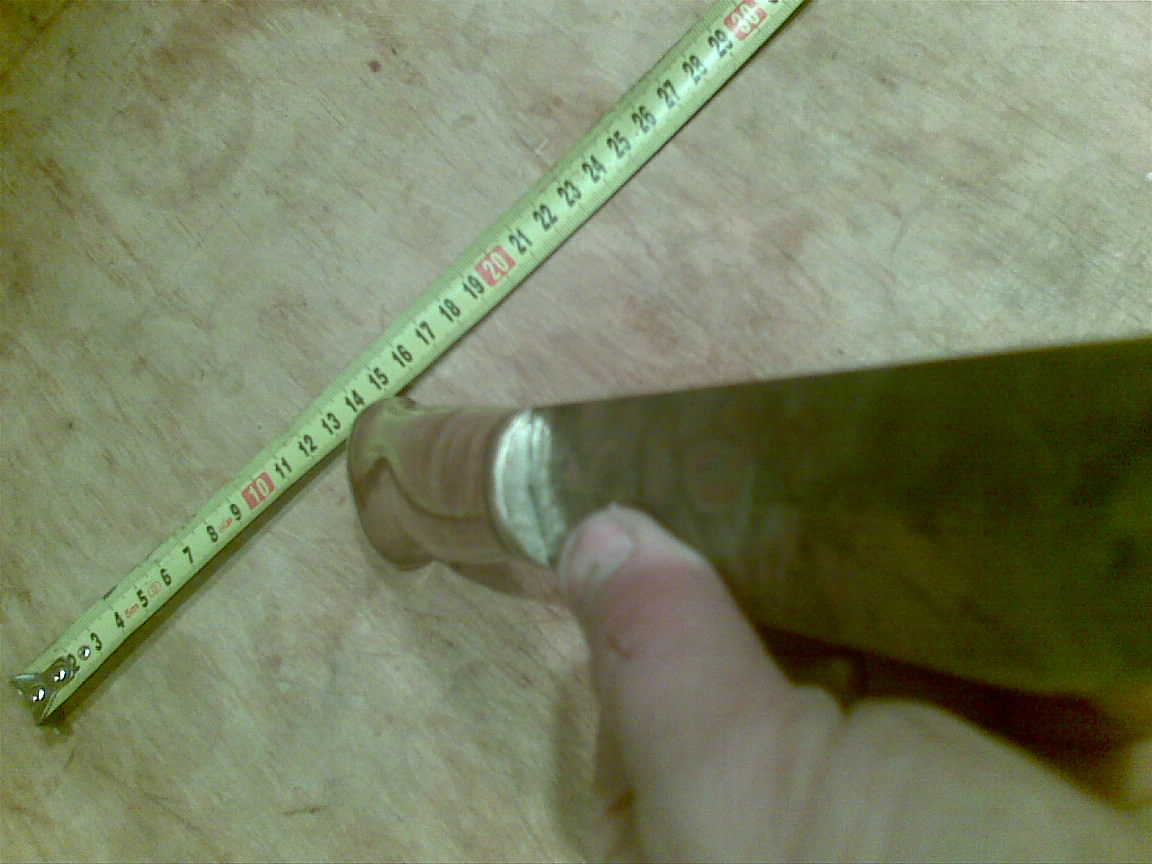

Третий.
Noj_030.jpg [ 150.91 КБ | Просмотров: 13512 ]

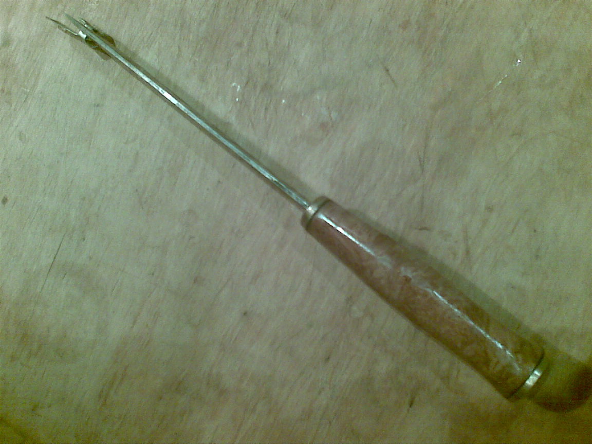

И еще
Noj_031.jpg [ 146.77 КБ | Просмотров: 13510 ]

Травил лимонной кислотой, наносил мазки краской, в раствор горячей лимонки, вынул, ополоснул, снова намазал краской снова, опять в кислоту, так несколько раз. За фото сори, телефон.:(

По ножу - монтаж сквозной? на гайку?
