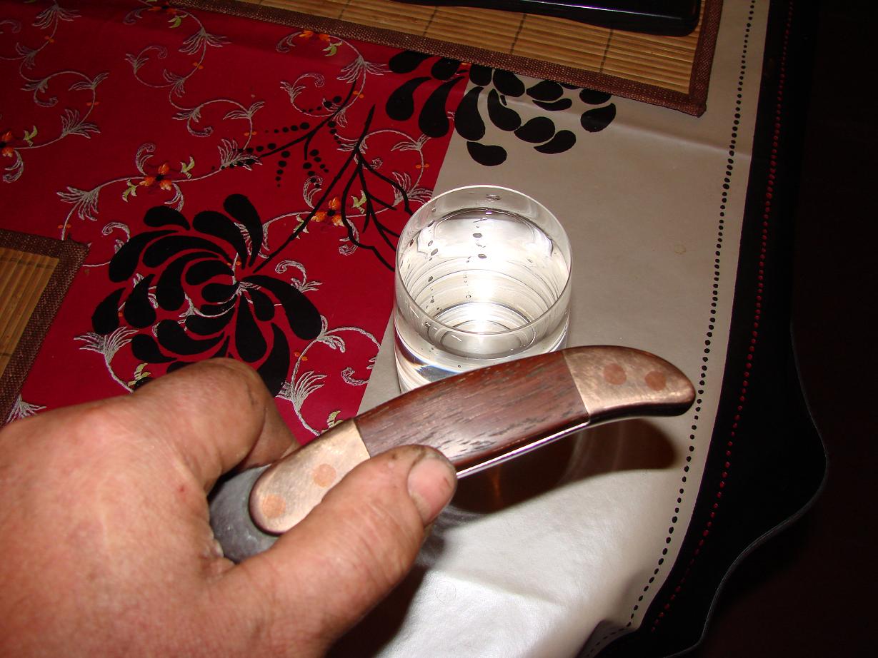

Во - первых с почином ! Предлагаю назвать " Терминатор таранки 1 " :)
Во - вторых , у новичков есть иммунинет от критики . Ясно , что если продолжишь ,
то все получится .
В - третьих , наберусь нахальства и дам пару технологических советов .
Для лезвий нормальной толщины я , как и все сверлю больстер и надфилем довожу
до нужных размеров . Но для лезвия в 1 мм - это продвинутый мазохизм .
Такая щель прорезается за пару минут отрезным диском минигриндера типа
Дремель ( см. фото 1 , которое сделал 10 мин назад )

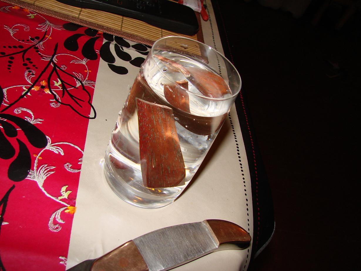

Дуб конечно материал не легкий , но впереди у Вас Кокабола , Эбен , Железное
дерево , плотность которых в 1.5 -2 раза выше , чем у дуба . Опять на выручку
идет Дремель с его насадками ( фото 2). Можно приобрести более дешевую модель ,
к которой подходят те же насадки .

Да , забыл . В бокале кусочки Эбена и Железного дерева - в отличие от дуба они
тонут.
Дуб тоже тонет :lol:

СообщениеДобавлено: Чт июн 25, 2009 0:23
Тонущий дуб:
Дуб.jpg [ 142.47 КБ | Просмотров: 17858 ]
Дуб1.jpg [ 146.18 КБ | Просмотров: 17858 ]
