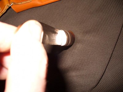

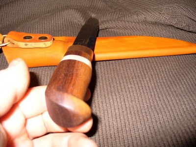

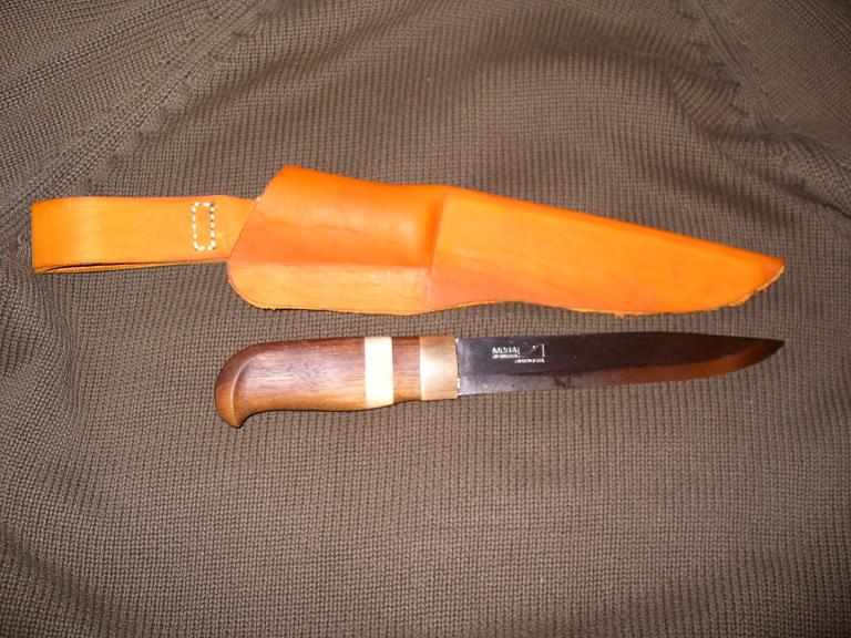

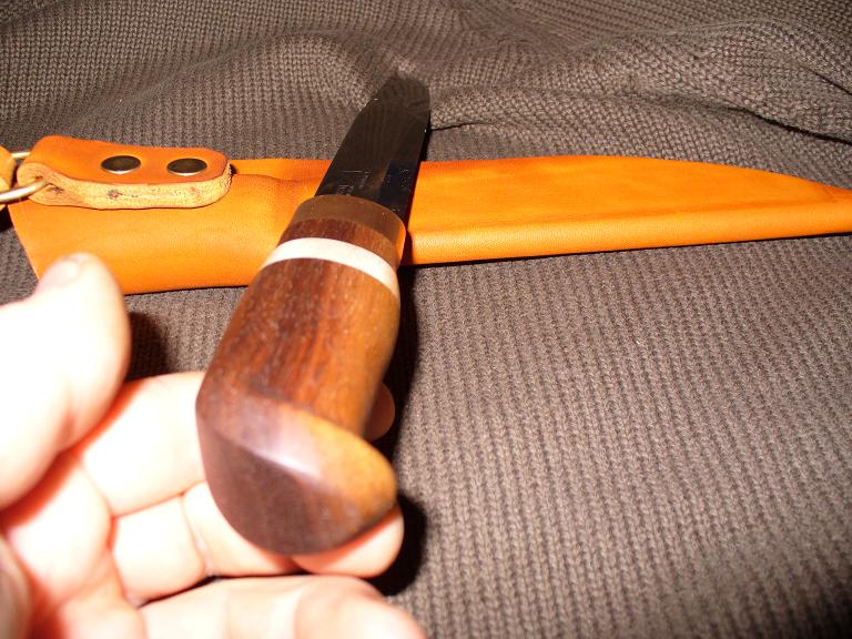

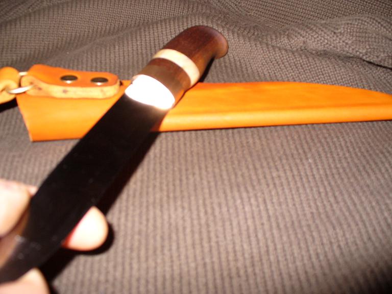

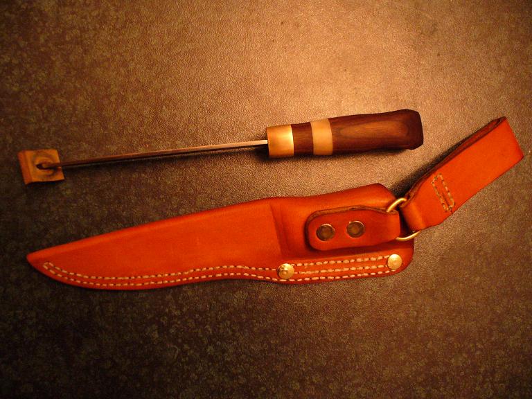

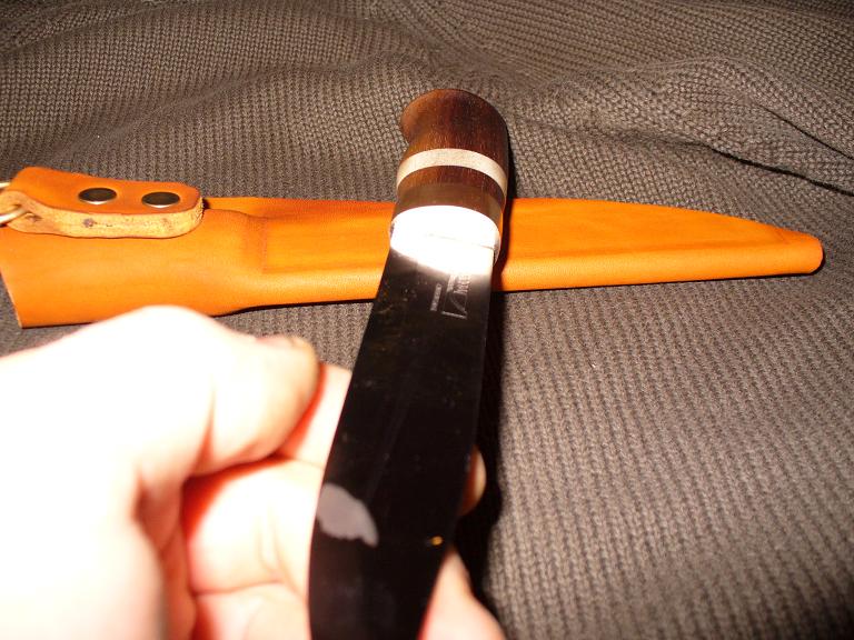

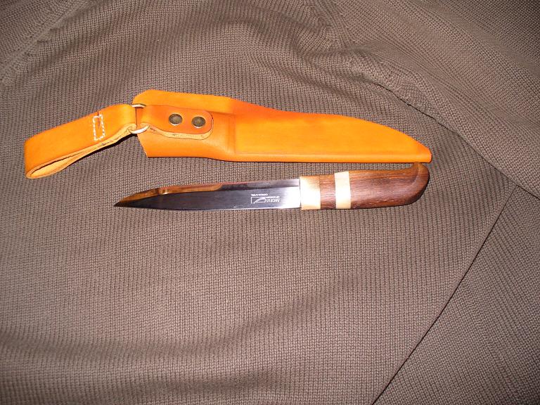

Клинок MORA карбон, бронза,америкосовский орех, вставка рог олений (ножны ещё не прошил,толико склеины) если чесно не думал что так запарно классическую форму рукоятки придать :oops:готовим камни :mrgreen:

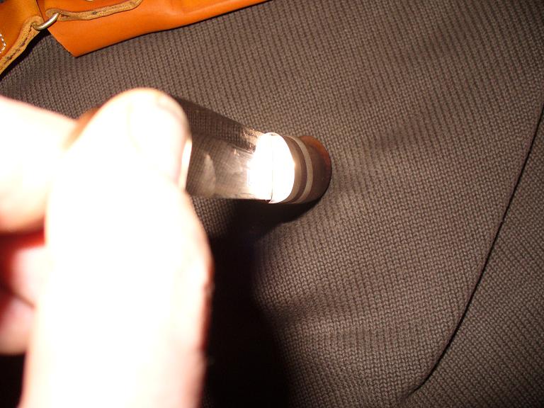

Отлично! Рукоять - классика. Ножны хороши будут. О качестве монтажа судить трудно, блики на фотках в самых интересных местах. Прошу уточнить - проставка олень или лось?

ОЛЕНЬ,точно ,лося дома не нашел :mrgreen:

Блин ,забыл ленеечку бросить :oops: (клинок 150мм,рукоять 100мм) за блики _СОРИ,доделаю пересниму

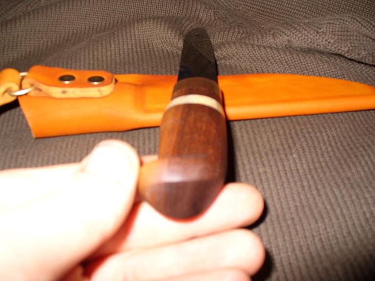

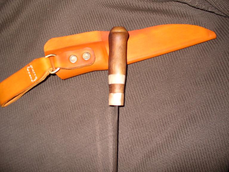

Дерево рукояти красиво обработано. И головка такая замечательная.
А такой массивный больстер видимо ваш фирменный почерк? ))
Вот вы собирали наборную рукоять без сквозного монтажа... Хорошо держится?
Мне тоже так хочется попробовать.
Вот в ножнах я не заметил проставки под клинок. Не порежет нитки шва?

держится нормально,,сначала подгонял,детальки впритирку,потом клеил на суперклей,потом сверлил,уже готовый набор,дальше как обычно...ставку не стал делать в ножны,так как кожа и так толстая,мочил ацетоном,потом вставлял готовый нож,зажимал в тисках между двух дощечек,сначала клинок,дощечки,паралельно в упор рукоятки, и сразу еще 2 дощечки обжимаем рукоять,зажимал струбциной ,высохло ,разворачиваем,обводим лезвие с 2 сторон ,прибавляем нашов,обрезаем одну сторону,складываем ножны,по первой обрезаем вторую, до линий мажем клеем ,готово не забываем про подвес,как то так.....ножны сделал за 3 часа,без всяких выкроек,самому понравилось,обычно с ножнами уменя запары долгие, сам нож делал с понедельника,(вот она безработица) :mrgreen:

Сверлили уже готову сборку... Интересно!
А вымачивали кожу в ацетоне шоб сохла быстрее?
Нож с идеей. Безусловно. Концептуальное решение правильное, но теряется ввиду некоторых погрешностей. Форма рукоятки отличная. Но на фото не виден объем, т.к. ширина и объем ладони у каждого человека разные. Особенно удачен скирт на заднике. Форма лезвия – начали за здравие, кончили за упокой. Форма не доработана. Агрессивное начало от острия клинка как-то проваливается к середине и совсем «жиреет» слегка расплываясь к концу теряя стройность. Особенно это мешает линии стыковки обуха с рукояткой. На мой взгляд получилась эклектика неоформившегося профиля. Впечатление, что соединены воедино три части различных композиций клинка от разных ножей под одну крышу и между ними нет плавного гармоничного взаимодействия. Не хватает доработки для передней подпальцевой выемки. Хотя бы обозначить ее чисто символически. Иначе слишком прямой вид. Теряется изюминка. Теряется агрессивность ножа и возникает ощущение опасности прямого случайного пореза пальцев.
Полировка дерева и клинка по фотоизображению недоработана. Форма ножен хорошая, но доводка до эстетического финиша слабая.
По фото. Попробуйте снимать без вспышки. Желательно чтобы нож нсмотрел на камеру. Близко снимать необязательно. Можно потом увеличить при обработке.

Всё понял, про подальцевую ямку тоже думал,может и обозначу,у меня еще пару дней осталось на завершение,(нож уже куплен)ждите завершающих фоток,про спинку клинка подумаю

Расходящиеся фалды юбки клинка перед началом рукоятки тормозят стремительность линии всего клинка в целом. Затормаживают движение глаза. А глаз должен автоматически пытаться проникнуть дальше в рукоять, как бы пытаясь познать до конца весь кайф от линии тела ножа и металла.
Фозможно высказал несколько витеивато, но главное понять смысл, идею того о чем речь.

В ацетоне я бы не стал все же мочить. Из-за запаха. После воды подождать сутки-другие для меня не проблема.
Заклепки на ножнах не будут рукоять царапать?

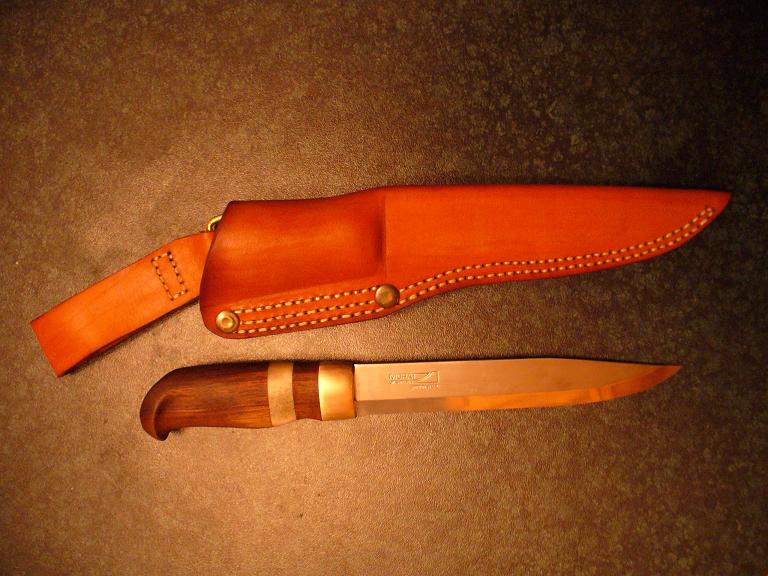

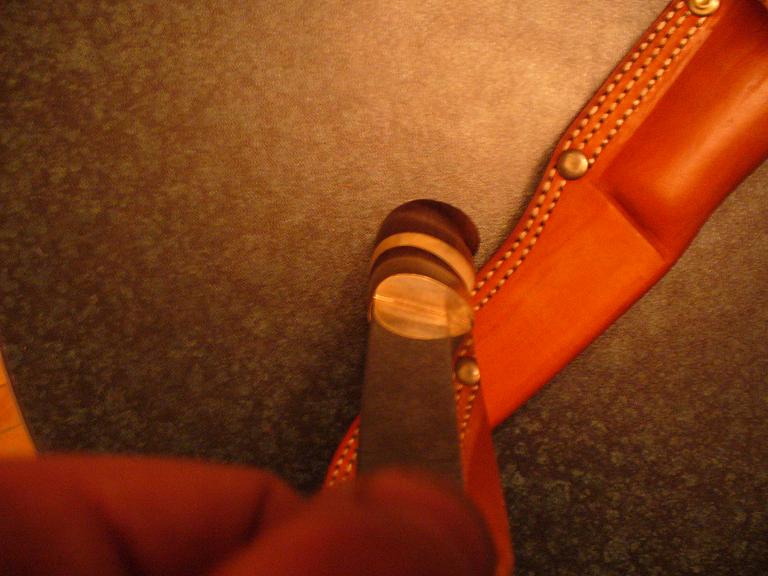

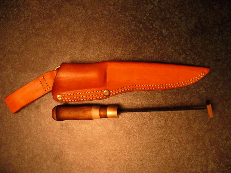

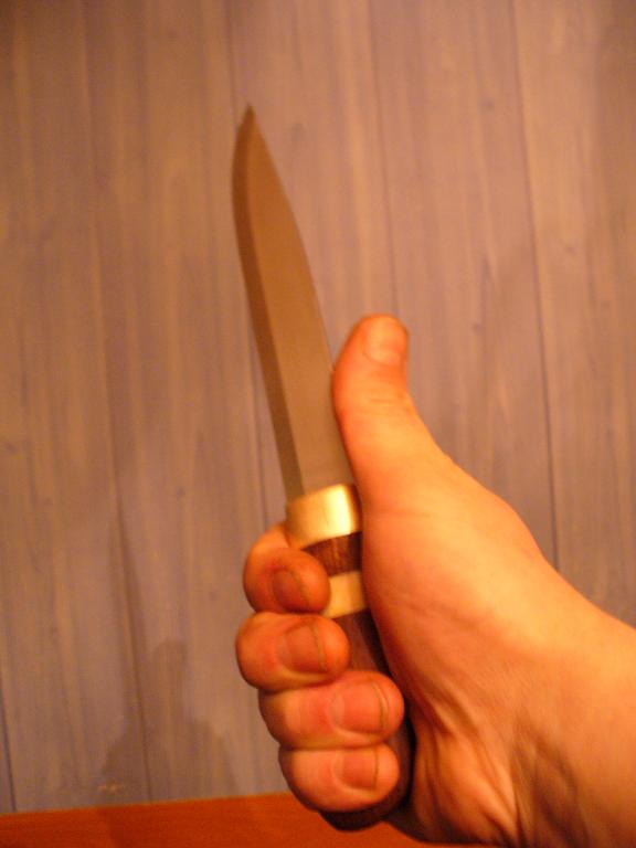

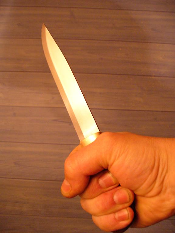

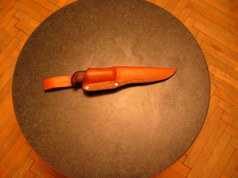

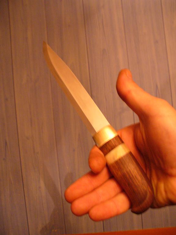

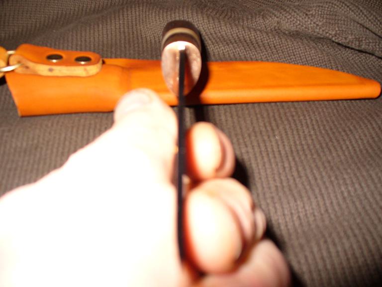

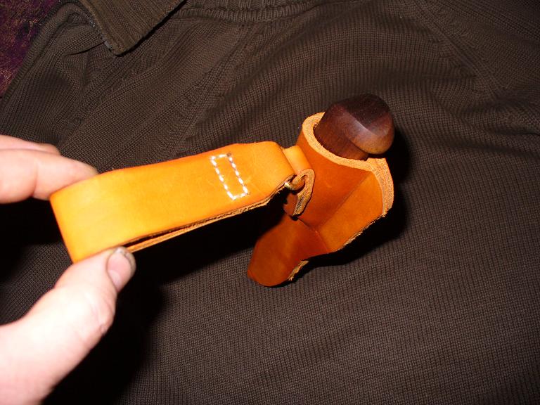

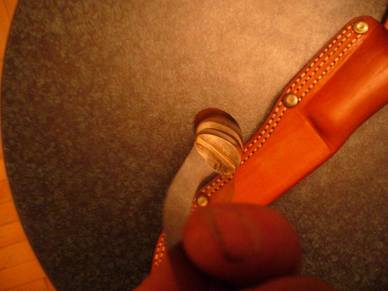

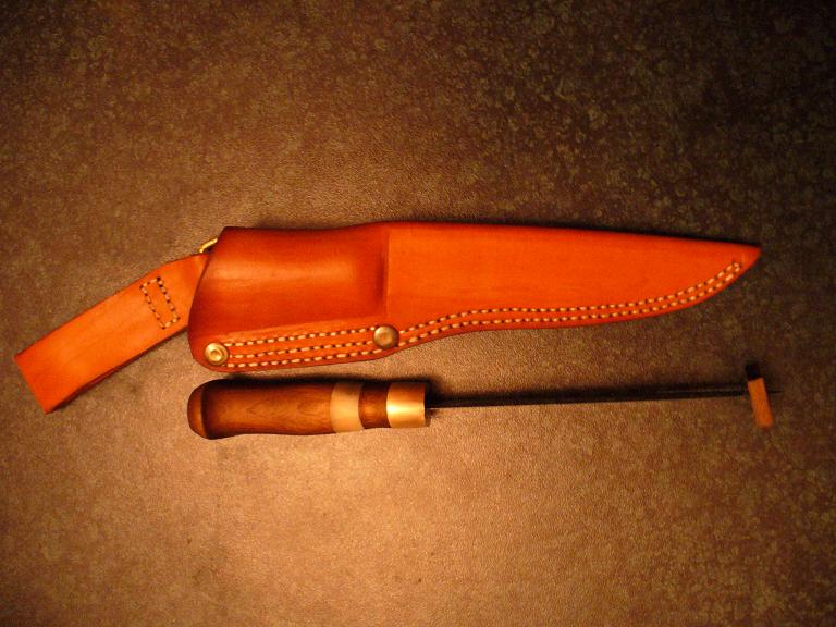

Ну вот и все пора прощаться :cry:, и обещанные фотки
P1020712.JPG [ 74.6 КБ | Просмотров: 11338 ]
P1020704.JPG [ 82.46 КБ | Просмотров: 11338 ]
P1020705.JPG [ 95.39 КБ | Просмотров: 11338 ]
P1020706.JPG [ 86.9 КБ | Просмотров: 11338 ]
P1020707.JPG [ 64.46 КБ | Просмотров: 11338 ]
P1020708.JPG [ 67.28 КБ | Просмотров: 11338 ]
P1020709.JPG [ 41.72 КБ | Просмотров: 11338 ]
P1020710.JPG [ 48.9 КБ | Просмотров: 11338 ]
P1020711.JPG [ 47.71 КБ | Просмотров: 11338 ]

Ножны понравились.

Если честно мне ети ножны самому понравились,обычно,это не так,а тут как то все срослось очень удачно,так что я сам был удивлен результату :D
