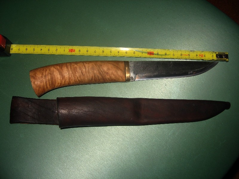

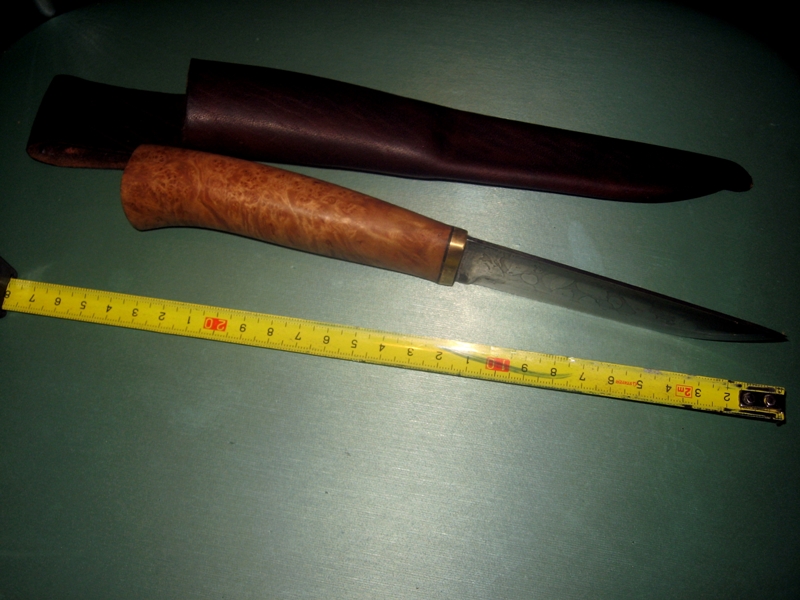

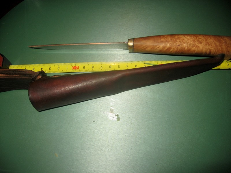

Вот смастерил ножик простенький, показываю Вам скорей не нож, а ножны, первые которые показать не стыдно, предыдущие ножны от финочки не стал показывать т.к финочку я сломал.:( оказывается я люблю работать с кожей когда получается.:) Теперь ттх, клин мехпила р6м5, спуски прямые примерно в 0.3, травил лимонной кислотой. Монтаж всадной на эпоксидку. Рукоять бронза, кожа, кап березы, покрыл маслом для полка и данишем 3 раза. Ножны чепрак от Андрея vekt1oR, огромное спасибо, капроновая нить натёртая воском(гдето слышал такой совет, преимущество вроде есть, путается меньше) промазал воском, и кругом войлочным прошелся, хватит этого надеюсь. Все, к приему мебели готов.

Экстерьер вполне даже ничего...а фотки примыкания клинка к больстеру? :wink:

Да ,фот бы с разных ракурсов не помешало бы ,Но и так видно ножичек приличный !

А точно ли кап? По виду скорее сувель.....
Нож отличный, душевный....Березка она такая.....

Фоток больше нет, сори. Нож у нового хозяина. Больстер подогнал как надо, т.е как надо.:) без зазоров. С новым годом, друзья.

На рукояти именно кап березы,

Хорошая форма,а на 2 фото мне кажется или правда по оси ручка не симметрична?

Всё понравилось! Ножны вышли хорошие,МолодецТак держать!
Я что то не заметил, при таком ракурсе не понять!

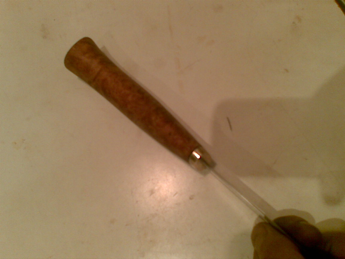

Всем спасибо. Ручка пузатая получилась, и ракурс неудачный, потому кажется чуток кривой Вот нашел хреновенькую фотку.

Тогда повторюсь-всё отлично!:) форма понравилась 8)
