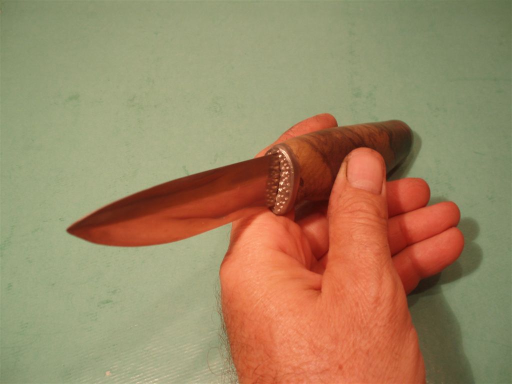

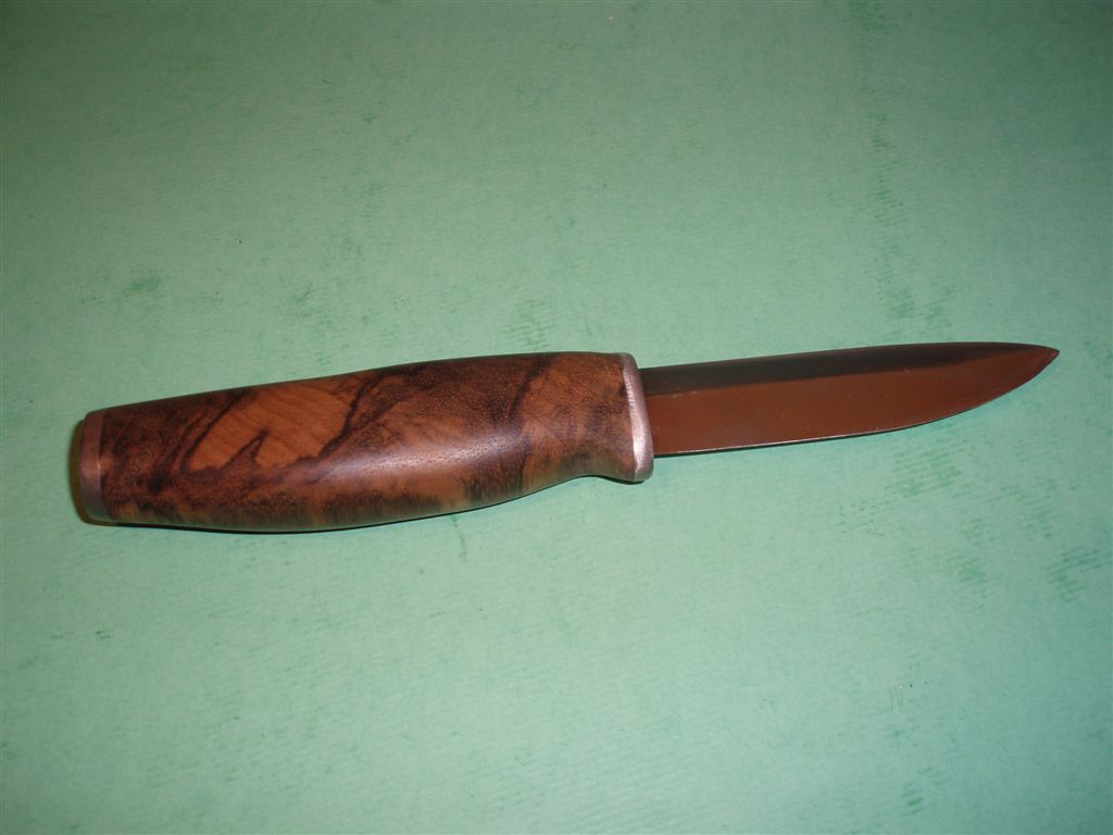

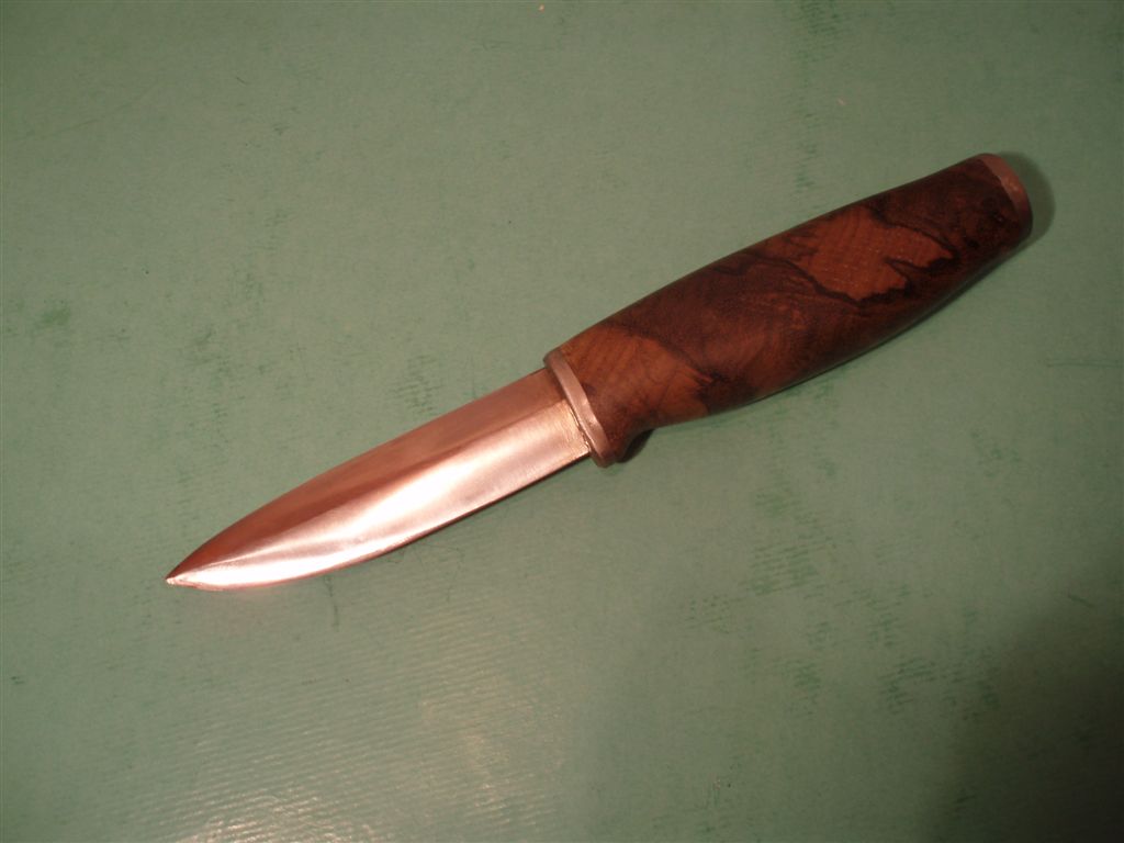

На память о последней найфовке в Галилее , о которой отчитался , сделал ножик Галиль из материалов , приобретенных там . Впервые сделал лезвие из быстрореза ( см . тему " Держалка для наждачки " ) и рукоятку из бразильского ореха . Никаких спейсеров , только титан на больстер и навершие .
Сначала фотки , а потом еще пару слов :D

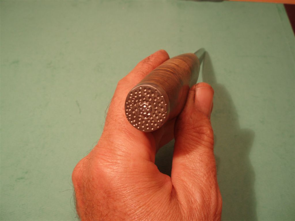

Так как я не мастер , а только учусь , попробовал отработать ряд приемов ,которыми раньше не пользовался .
Сделал лезвие без чойла и рикассо . Отсутствие чойла не почувствовал , а вот без рикассо проблема с больстером . Подогнать отверстие , чтобы оно " закусывало " лезвие оказалось сложно , пришлось обстучать больстер . Неожиданно понравились вмятинки и решил сделать их и на навершии .
Теперь о монтаже . Чисто всадной монтаж не люблю , а делать дырку под шпильку в быстрорезе толщиной 3,2 мм даже не пытался . Решил приварить к хвостовику стержень с резьбой . Сначала одел больстер , а потом приварил .
Навершие сделал очень просто . В произволном куске титана просверлил отверстие и нарезал резьбу . Накрутил его на стержень , предварительно смазав эпоксидкой . Когда клей высох обработал навершие вместе с рукояткой .
Понимаю ограниченность такого приема ( нельзя сделать наклонное навершие ) , но в некоторых случаях пойдет .
Еще не точил , сначала ножны . Можно было сделать все тщательней , но в голове уже другой проект .Сейчас покажу . :D

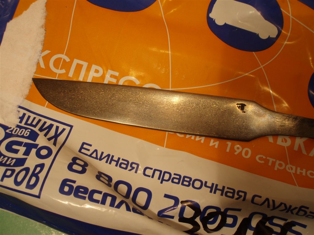

Вот получил сегодня . Спасибо Ивану Кирпичеву и Максиму

Классненький пузанчик, а в сечении ромб?
 Заголовок сообщения: Re: Галиль
СообщениеДобавлено: Чт дек 24, 2009 21:54
Аркадий, привет! С очередной поделкой тебя! Если интересно моё мнение, то экстерьер мне не очень. Хочется думать, что величина и форма рукояти обусловлены чисто эргономическими соображениями.
А вот простота, чистота и элегантность технического исполнения меня очень порадовали! Молодец! Рад за тебя! :lol:
Кстати, я бы насечки на больстере и тыльнике сделал погуще и покрупнее... и похаотичнее... Ну да это кому какое дело. :oops:
А про булат - мне-то не за что "спасибо". Как тебе ощущения от клиночка? :roll: :lol:
СообщениеДобавлено: Чт дек 24, 2009 21:58
Эх, под такую бы рукоять да клиночек побольше!
СообщениеДобавлено: Чт дек 24, 2009 22:05
Привет , Федор , Максим , Игорь !
В сечении клинка ромб , рукоятку подгонял под руку ( наверно кривая :oops: ) .
Длина рукоятки 105 мм , а толщину не хотел уменьшать из-за потери рисунка . Но ты , Игорь , прав . Диспропорция есть .

Клинок Кирпичева отличной формы , про рисунок уже все сказано . Осадочек только оставило клеймо :?
СообщениеДобавлено: Чт дек 24, 2009 22:10
Как будто смазанное, что ли? еле просматривается "И", а рядом не понял что.
СообщениеДобавлено: Чт дек 24, 2009 22:17
На клейме у Ивана инициалы и две сабли , сверху и снизу . Сохранилось не все :D
Вспомнил , как Руди на простой W1 сначала фрезеровал " ямку " , зачеканивал туда серебро ,а затем клеймил .
Думаю , Иван , освоивший булат , освоит и клеймо . :D
СообщениеДобавлено: Чт дек 24, 2009 22:48
Это уже устоявшийся косяк. :(

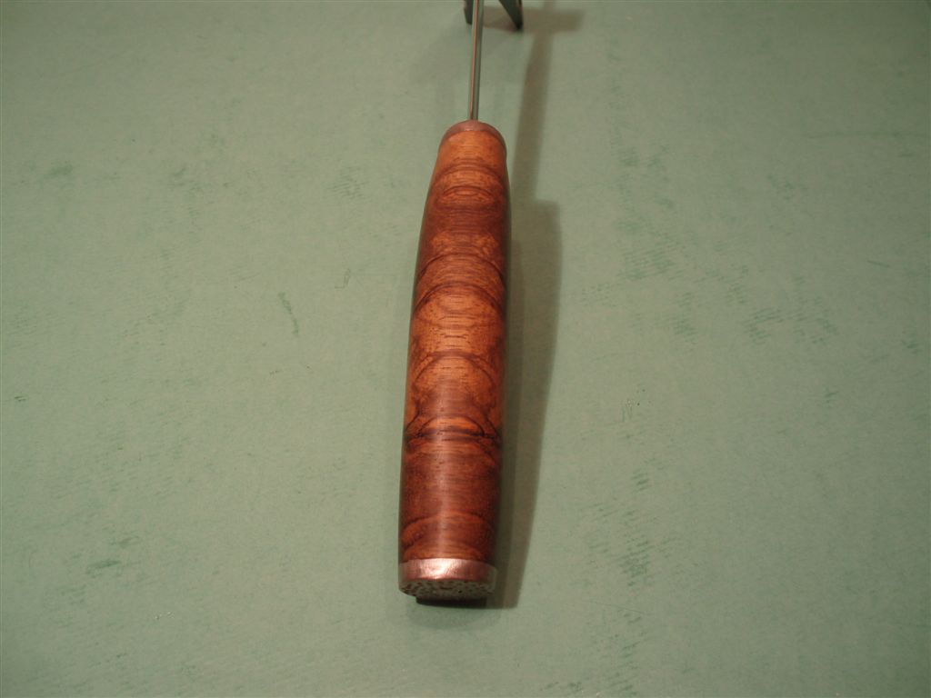

Дерево рукояти красиво получилось! Это из тех брусков что сильно впитывли и темнели?
СообщениеДобавлено: Чт дек 24, 2009 23:03
Ага . В конце концов купил в художественном салоне испанский вакс на основе пчелиного воска для ухода за изделиями из дерева .
СообщениеДобавлено: Чт дек 24, 2009 23:11
А для упрочения поперечного распила чем либо пропитывали?
СообщениеДобавлено: Чт дек 24, 2009 23:12
Нет . А что посоветуете ?
СообщениеДобавлено: Чт дек 24, 2009 23:16
Дык сам не делал... Дед Димон полиэфиркой советовал от сколов. Но опять же я сам не делал. Коль держится хорошо, то может и не надо.
Вид просто замечательный.
СообщениеДобавлено: Чт дек 24, 2009 23:21
Для прочности я сделал бочкообразную форму , которая немного режет глаз , но очень удобна . К сожалению ушли при подгонке некоторые слои совершенно фантастического оранжевого цвета . Попробую их сохранить в других рукоятках .
СообщениеДобавлено: Пт дек 25, 2009 0:37
При небольшой длине рукояти толщина должна быть приличной для лучшего удержания ножа. А при красивом рисунке дерева хочется сделать ее максимально большой(это я по себе примеряю) :D :D
СообщениеДобавлено: Пт дек 25, 2009 7:54
Спасибо , Федор ! Ты настоящий друг , не то что этот ... Максим . :evil: :mrgreen:
СообщениеДобавлено: Пт дек 25, 2009 12:56
Аркадий, добрый день. Поздравляю с новичком. Хотя рукоять, на мой взгляд, толстовата.
P.S. Когда прочитал название темы была первая мысль, что нож назван в честь Узи Галила. Ожидал страшного ужоснаха. :D

Спасибо , Артем ! Чтобы снять вопрос о толщине рукояти предлагаю отнести его к категории бурятско-еврейских
( если буряты конечно не возражают ) :D
СообщениеДобавлено: Пт дек 25, 2009 19:59
Аркадий, ты мне, конечно, друг, но я с Максом соглашусь 8) :
СообщениеДобавлено: Пт дек 25, 2009 20:09
Думаешь только ты с ним согласен , даже я с ним согласен . :D Мне уже и наши мастера звонят " Шо за дела , родину позоришь своим уродом ! " Пошел за напильником , а так хотелось сачкануть .
СообщениеДобавлено: Пт дек 25, 2009 20:12
деревяха красивая,клинок отличный,сборка тоже хороша,про нож ничего не скажу,просто мне такие не нравятся, :? сори !
СообщениеДобавлено: Пт дек 25, 2009 20:15
Вот это, я понимаю, подход! Ты тока поосторожней с напильником, нежнее...деревяха классная, загляденье просто. Ждём-с фейслифтинговую версию...
СообщениеДобавлено: Пт дек 25, 2009 20:18
Спасибо , что посмотрели ! Критика не позор , а помощь . Думаю , что можно изменить не ломая всю конструкцию .
СообщениеДобавлено: Пт дек 25, 2009 20:19
Зачем её ломать? Над брюшком поработай чуток и всё
