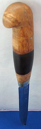

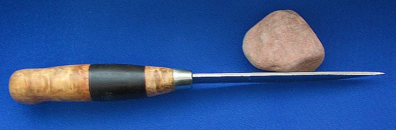

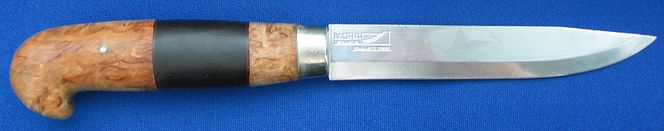

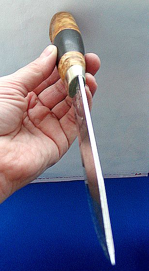

Хотел ножны сначала смастерить, да не вытерпел...
Клинок от Mora-748 (138*2,4), карельская береза, эбонит и мельхиор. Пропитка льняным маслом.
puukko-8.jpg [ 22.26 КБ | Просмотров: 9922 ]
puukko-7.jpg [ 74.77 КБ | Просмотров: 9922 ]
puukko-5.jpg [ 15.57 КБ | Просмотров: 9922 ]
puukko-6.jpg [ 50.23 КБ | Просмотров: 9922 ]
puukko-9.jpg [ 15.16 КБ | Просмотров: 9922 ]
 Заголовок сообщения: Re: Финский а был шведский
СообщениеДобавлено: Вс янв 17, 2010 13:33
Ну, не буду лукавить, ещё работать и работать...смешной крючёчек :D нож вроде "почти" прямой- молодец , а вот стыки на проставке, ну наверно сами видите(2 фото)....выбирая такие контрасты ,помните, что любая мелочь полезет наружу и будет резать глаз,хорошо б поработать над анатомией тыльной части рукоятки, как оно там называется- скирт. Штифт для фиксации , это на любителя....лично мне не нравится, уже где то писал....но в целом нож нормальный,молодец.....И дальнейших успехов :D
СообщениеДобавлено: Вс янв 17, 2010 15:06
Нормальный нож , но ИМХО лучше бы без эбонита, а целиком из карелки.

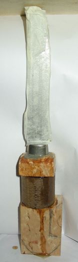

СообщениеДобавлено: Вс янв 17, 2010 15:41
Там это... как бы не проставки. В общем дело в том, что меня клей подвел. Собрал, склеил все без штифта. Остатки клея в банке схватились. Ан детали не склеились хорошо. При обработке треснуло по швам. Клей не схватился. Пришлось в темпе отчищать, склеивать поксиполом, ставить штифт для прочности. Но после всего этого появился шовчик в щели из клея. Так я ножовкой по металлу пропилил по шву канавку и проклеил шпатлевкой эпоксидной (заколерованой графитом от цветных карандашей).
А крючок на навершии мне нравится. Рукоять удобная, хочется её постоянно тискать в руке.
Просто из карелки как-то однотонно показалось. Эбонит очень понравился в обработке.

СообщениеДобавлено: Вс янв 17, 2010 19:32
В грибке объема маловато,плоский он,в место эбонита лучшебы дерево.Больстер оковка?

СообщениеДобавлено: Вс янв 17, 2010 19:38
Я ж писал ,что лучше склеить набор, а потом уже сверлить под хвостовик, или не получилось? Дмитрий Олегович похоже на оковку, сейчас точно узнаем :wink:

СообщениеДобавлено: Вс янв 17, 2010 19:54
Оковку поставил.
А сверлить мне понравилось по частям. Удобно: срединные части наскрозь проходишь. Последняя не очень глубоко получается.
Головка вроде как круглая. Малость с боков сплющена.
Еще идея была: эбонит с краев, а посредине карелка.
Чисто дерево как-то скушновато.
А эбонит 150 лет назад изобретен.
СообщениеДобавлено: Вс янв 17, 2010 20:18
Это я теперь осознал, что к клеям надо очень серьёзно подходить. Теперь - тока свежий, магазинный и провереный. :)

А косяки исправлять, тяжелее.....по мне так лучше дольше, но без передела.....куда спешить то :wink:

Это так. Кому охота исправлять? Да еще голову ломать как исправить.
Так это к тому, что лучшеб готовый набор делал, хоть и неудобно зато надежно.

Так раз по отдельности надо было проставки полукруглыми сделать
СообщениеДобавлено: Вс янв 17, 2010 20:53
ну , что на что намазывать , это дело вкуса, не буду спорить...., мне больше готовый набор сверлить нравиться,чтоб детальки были впритирочку.

Дык я подогнал в притирочку. Вс было ОК.
Тока после заморочки со сменой клея и поставкой штифта закосячило.
Был бы клей хороший сразу - все былоб идеально.
