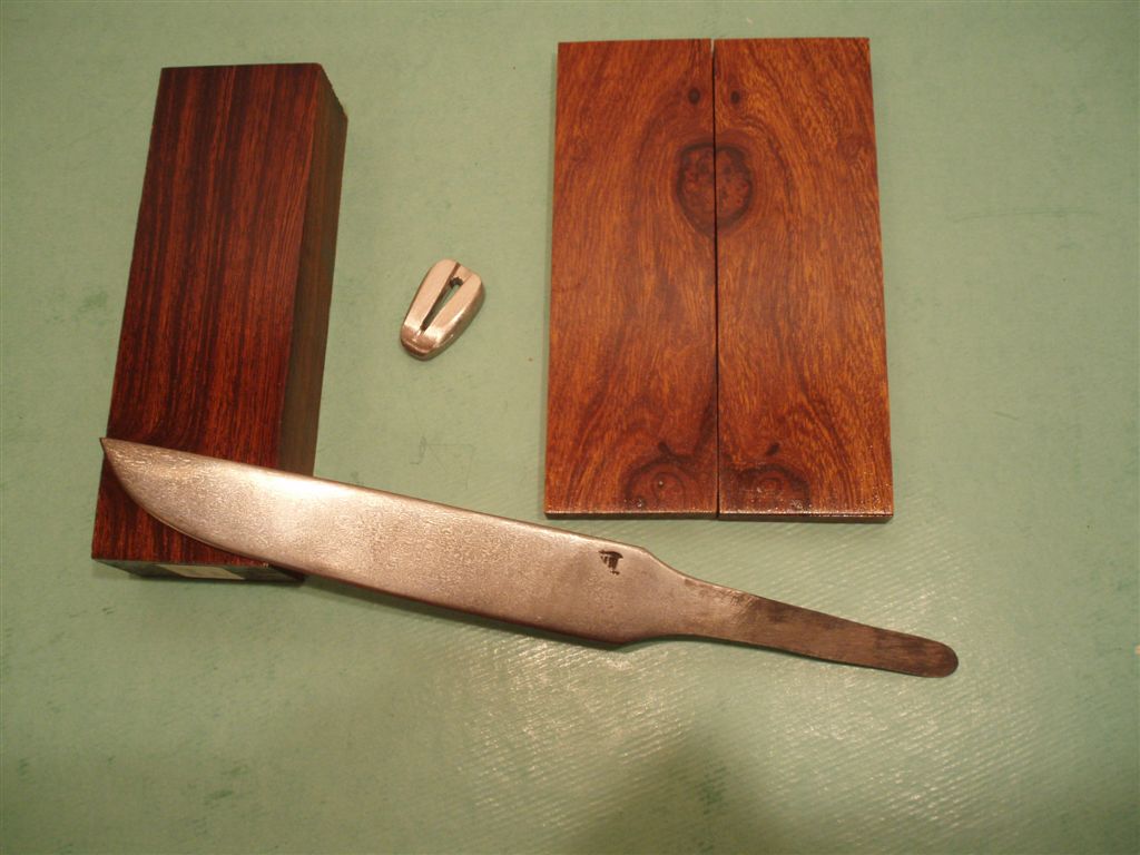

Хочу успеть сделать себе подарок к Новому Году -обуть клинок Кирпичева .
Из-за отсутствия рикассо два вечера провозился с титановым ( 6 мм ) больстером . Осталось чуть подрезать сам клинок на переходе в хвостовик и отполировать больстер , а уже думаю про следующий этап .
К серьезному клинку нужно серьезное дерево . Есть у меня железное дерево в двух видах - брусок и накладки .
Что посоветуете поставить

СообщениеДобавлено: Пн дек 28, 2009 23:11
Я - за брусок, тем более при таком хвостовике

СообщениеДобавлено: Пн дек 28, 2009 23:14
Teke
Вы правы , для классического всадного монтажа лучше брусок , но ширина хвостовика позволяет сделать и накладки , а они как-то повеселее . :D

Привет, Аркадий. Можно сделать накладки, но представь себе: делаешь выборки под хвостовик в накладках, сверлишь каленый булат под заклепку или клинышек, как на танто, монтируешь все, и в результате получаешь тот же брусок.

СообщениеДобавлено: Вт дек 29, 2009 1:52
Игорь , сверлить придется по -любому , без шпильки всадной монтаж не делаю . Ясно , что с бруском меньше возни , но дерево покупал на eBay , и брусок хоть и качественный , но без рисунка почти . Хоть может что-то и проявится после обработки . :?

В принципе, я делал рукояти из двух половинок, толщина паркетин из хорошего дерева не позволяла сделать массив. "Черный оникс" сделан так же. но такие рукояти подстраховываю оковками с обоих концов.

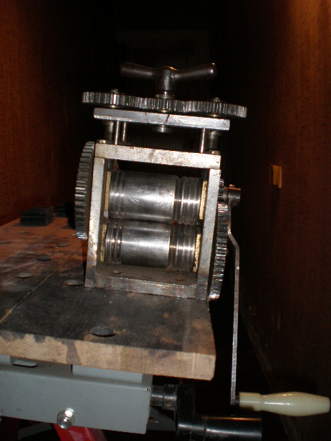

А у меня вот такая штуковина есть
PC290756.JPG [ 121.7 КБ | Просмотров: 9568 ]
Пластичные металлы могу прокатать с 10 до 0,3 мм

Думаю всадной монтаж нужно делать.Можно с проставками.

Николаич... Хде ты это всё берёшь?...
 Заголовок сообщения: Re: Брусок или накладки ?
СообщениеДобавлено: Вт дек 29, 2009 7:46
Такие вальцы видел у Руди Цирлина .Мне тоже понравились .
Николаич ювелиркой занимался . Ему без этого нельзя :D
В 70-х годах, когда увлекся этим делом, работая на заводе, вписался в групповой заказ таких же любителей. По тем временам вальцы обошлись мне в 100 р при окладе 130. Окупились в первый же месяц.

СообщениеДобавлено: Вт дек 29, 2009 21:17
За явным преимуществом голосов победил брусок и всадной монтаж :mrgreen:
