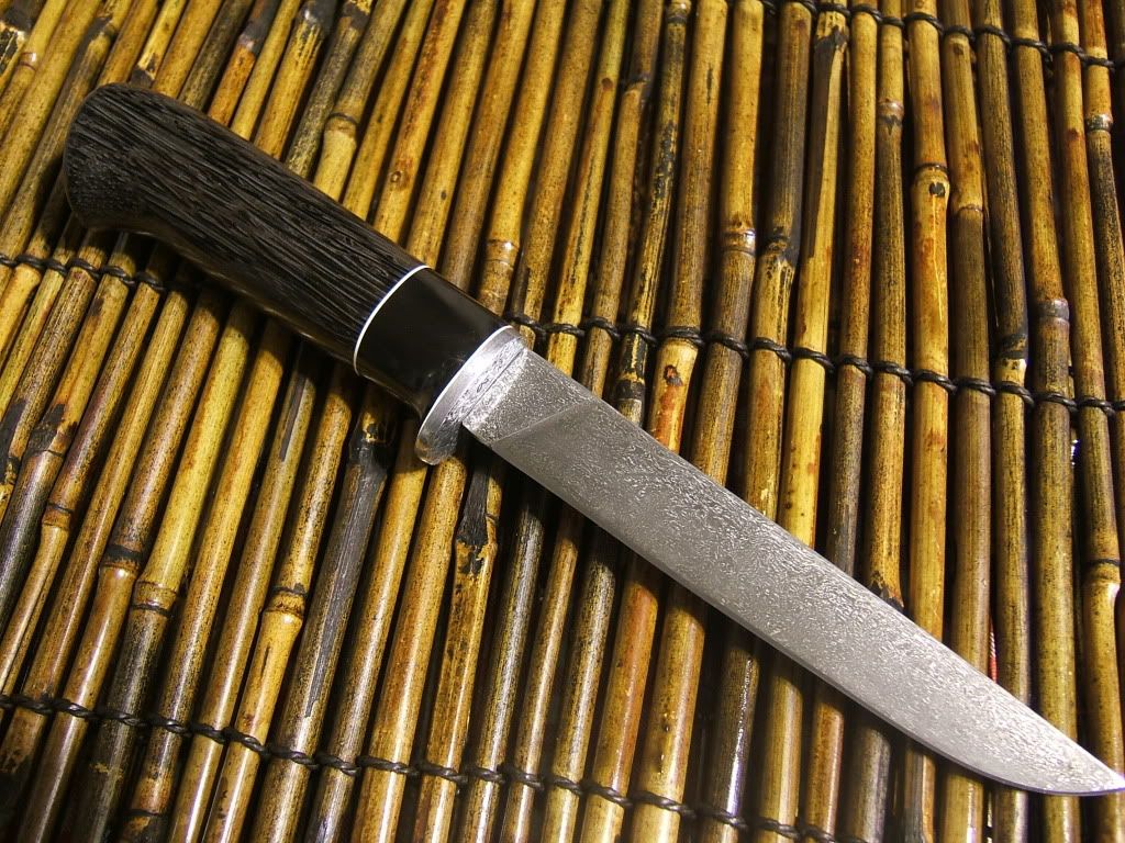

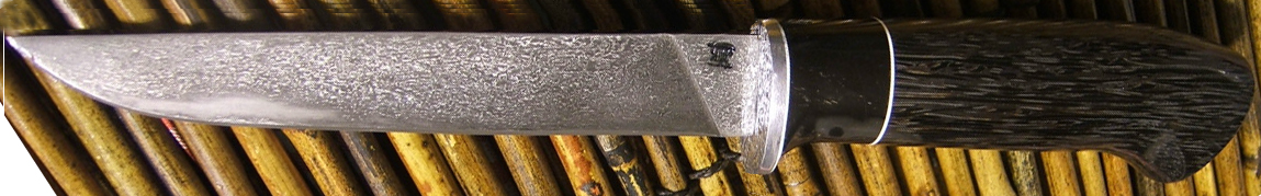

Вобщем после НГ соскучился и 2 ножа сделал)Как-то совпало что паралельно с Аркадием Кирпичёвские делали))
Первый Кирпичевский булат,чёрная пальма,чёрный рог.
Длина клинка 150мм
Общая длина 280мм
Хвостовик=2\3 рукояти.

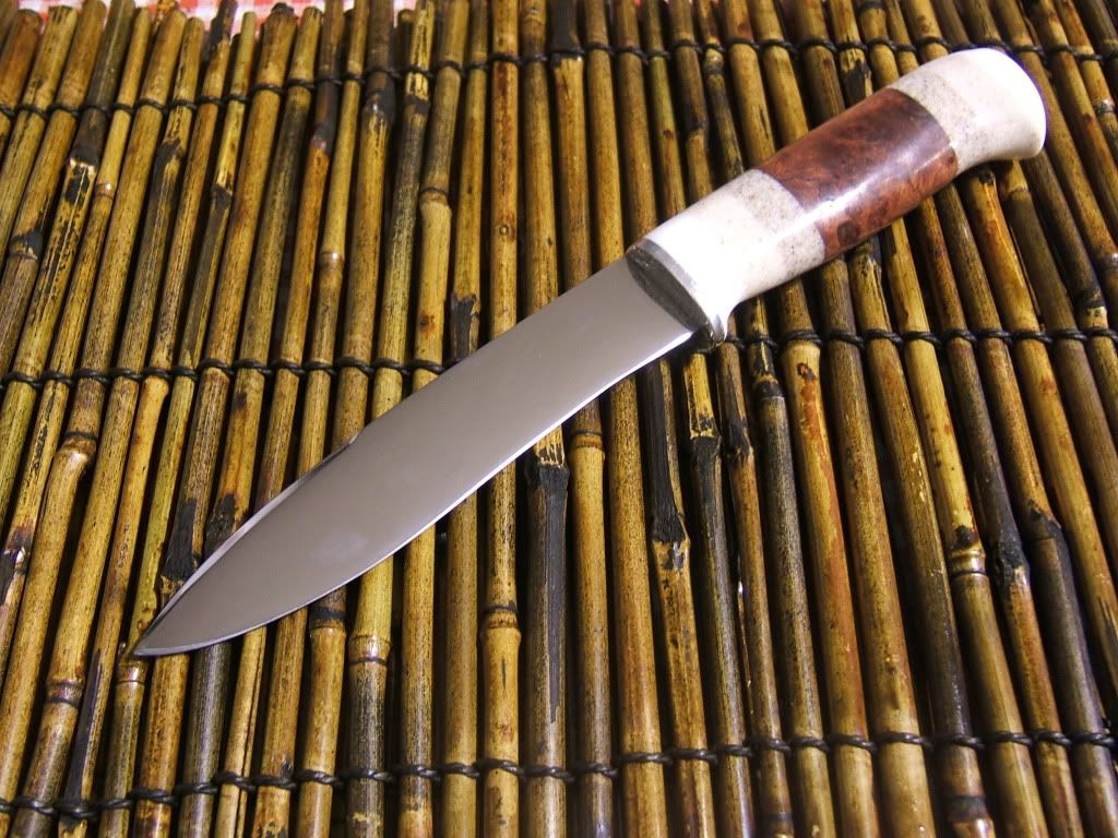

Второй : Сталь 154СМ
Рукоять кориан,кап туи.
Длина клинка 150мм
Толщина клинка 4мм
Общая длина 275мм
Спуски от обуха.
Форма клинка навеяна штык-ножом "Bolo".

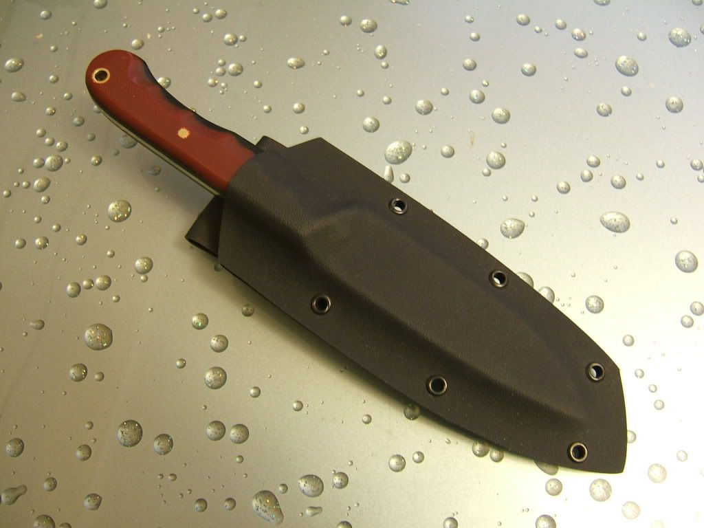

Ножны подобрал.

Рукоятки неплохо получились но на мой вкус объема мало :wink: На булатном неплохобы клинок слегка в больстер утопить

Первый понравился(только почемуто,кончика клинка не увидел :? ),второй смотрится менее гармонично на мой вкус,форма навееная не понравилась,Вроде нож новый а создается впечатление,что старый обновили , губовато выразился .( просто нет вножике военного и в клинке солдат не отражается :mrgreen: )А что ножны подобрал, сразу заметно,на самом деле нормально,только лучшеб цвета другова,ближе к рукоятки (деревяхе)...Олег,сделай технических фоток,и побольше, я вот насчёт объёма,мне не видно :D

А мне второй больше понравился. Клинок приятной формы. А с Кирпичёвским клинком, как и в случае с ножом, который Аркадий делает, мне не понравилось, что рукоять у больстера ниже линии РК.
Про качество изготовления и сборки - По мне - так оччень! Поздравляю, Олег!

Оба ножика хороши. Первый тож больше понравился. Особенно сочетание цветов/материалов на рукояти. А во втором форма клинка создает впечатление, что ножик не новый а "подработан". ИМХО.
Про качество подгонки молчу. Оно как всегда на высоте.

Рукоять ниже РК у всех якутов :D :D :D
В Кирпичевском некая дисгармония присутствует. Хотя, возможно, просто искажения за счет перспективы.Возможно лучше бы было несколько сместить клинок к центральной оси рукояти. (по примеру тех же якутов), получилась бы небольшая ступенька со стороны обуха. Хотелось бы фото четко в профиль. :D
Взял на себя смелость подкорректировать в фотошопе :D

Боуи я никогда не понимал, так что мимо. А вот кирпичевский понравился. Особенно фотошопный вариант Фёдора. Да, и ещё бы я из 150 мм клинка оставил 130 :)

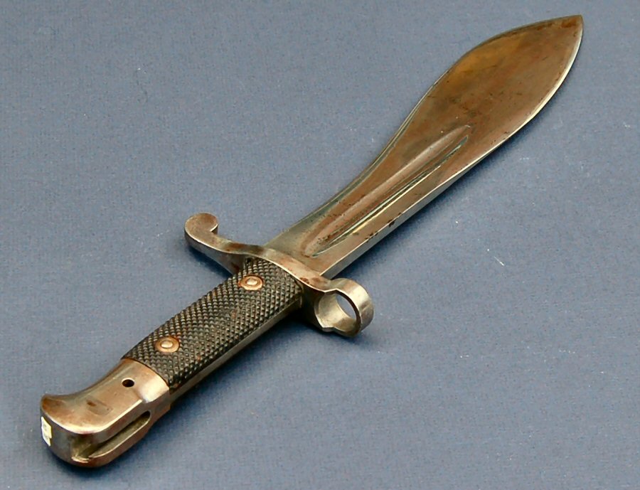

Не,Боуи будет bowie)
А Боло (Bolo) изначально появились на Филлипинах и Индонезии и выглядели так:
Применялись для рубки всяческой растительности.Позже появились штык-ножи с БОЛОобразным клинком.Выпускались несколькими странами но все для применения в странах с растительностью близкой к тропической.

Всё бы на первом отлично (на мой непросвещённый взгляд),если бы не пальма ,волокнится она слишком ,и эти занозки в руку дискомфорт несут.Второй классика ! Оба понравились !

Олег, приветствую. Теперь еще и с нашим Рождеством! Второй нож понравился очень, люблю болоиды. На пальмовом я бы немного укоротил гардочку и утончил бы часть рукояти от гарды со стороны брюшка, без подпальцевой выемки, просто плавный переход к брюшку. На мой взгляд, смотрелось бы гармоничней. Вопрос: как ощущается черная пальма в руке? Поры чем-то заполнял?

Насчет пальмы-намаялся я с ней в своё время.Всё правильно.Трескается,занозистая.....пока не понял как её правильно обработать.Сразу же после обточки утопить рукоять в масле (Я использую тиковое).Она начинает впитывать как ненормальная что видно по большому кол-ву мелких постоянно поднимающихся пузырьков воздуха.Ждем пока они все выйдут (Прибл. на всю ночь).Потом достаем и даем немного подсохнуть.В процессе подсыхания пальма довпитывает масло и поверхность становится шершавой.Окунаем второй раз\опять подсохнуть.Если надо третий до той степени когда после подсыхания она не становится гладкой.Потом даем полимеризоваться при комн. температуре.После этого можно полировать.Ни заноз ни микротрещин уже не будет.(при пропитках рукоять не вытирать!)
Ага,полностью согласен)Сделаю.
