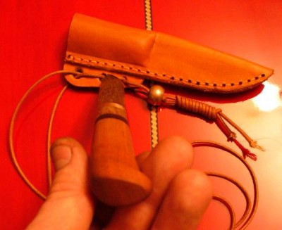

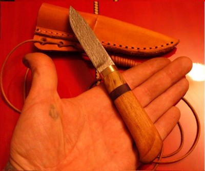

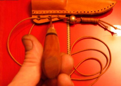

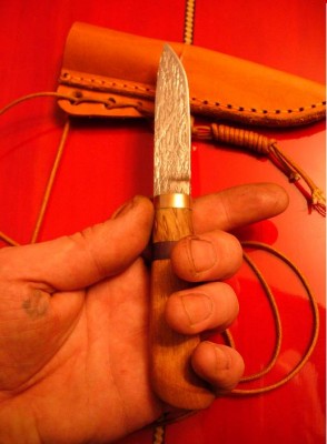

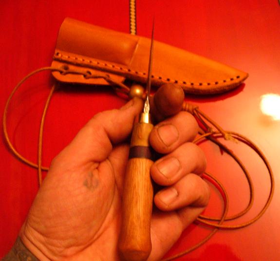

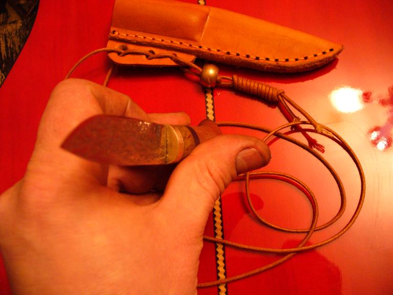

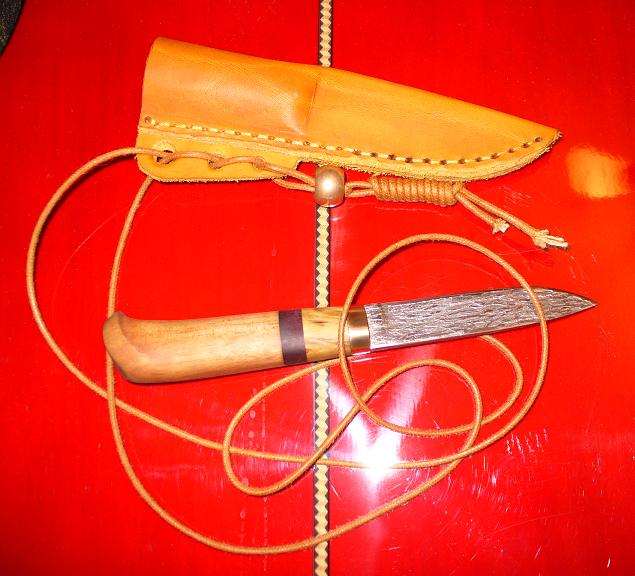

Ну вот и закончил очередной ножик. попробовал электро-химическое травление солью-УДИВИЛО :shock: ,И так характеристики:клинок 95х18ковка-85мм+(80мм хвостовик),монтаж всадной на эбакситку, бронза,карельская береза,амарант,кедр(как выяснилось),пропитка масло для полока,Ножны кожа,подвес_(шейник),после обсуждений отпровляется в барахолку..АУКЦИОН
P1020794.JPG [ 68.15 КБ | Просмотров: 18475 ]
P1020796.JPG [ 50.93 КБ | Просмотров: 18475 ]
P1020797.JPG [ 39.32 КБ | Просмотров: 18475 ]
P1020799.JPG [ 39.56 КБ | Просмотров: 18475 ]
P1020801.JPG [ 62.26 КБ | Просмотров: 18475 ]
P1020803.JPG [ 61.74 КБ | Просмотров: 18475 ]
P1020804.JPG [ 45.66 КБ | Просмотров: 18475 ]
P1020806.JPG [ 51.54 КБ | Просмотров: 18475 ]
P1020808.JPG [ 56.46 КБ | Просмотров: 18475 ]
P1020810.JPG [ 49.13 КБ | Просмотров: 18475 ]

Похожий на фина :wink: собран достойно.Для чего травление на нержавейке не понял :cry:

Любопытный рисунок на клинке получился, как будто морозный узор...ножик нравится. Только шейники я не понимаю...

А каков процесс травления?
Оч.интересно. Если не секрет.
можно и в карман :mrgreen: :mrgreen:
Ващето не секрет,на ганзе есть, а если проще то + на клинок,(-) накаку нибудь проводник ,соль в воде ,в данном случае 250-300гр на 5л,постоянный ток,3-12В,В качестве рекомендации_лучше попробовать на какой нибудь железке,а то клинок сожрет не заметишь :mrgreen: чем больше сила тока(ампер) тем быстрей процесс,у меня зарядка для машины с регулятором силы тока,стоит примерно 1700,брал для гальваники,но так ине дошло,используется по прямому назначению :D

На железке, действительно надо потренироваться. А то ток да в воду, как-то стремно...
А финик ваш вышел лучше первого !

пОСТОЯННЫЙ ТОК,ТОКОМ НЕБЬЁТ :mrgreen: ,можно руку сунуть и не чиго не будет, при силе тока в 15А больше 3 минут не держи, смотри что получится,тоб увидить разницу с первоначальным слоем,нанеси краску на жнлезку местами, как расказывалось на ганзе при таком травлении больше снимается плоскость, чем ямки,лучше самому попробовать...

Для этого дела лучше сварочник постоянного тока с плавной регалеровкой :wink: моего источника 1-70В и до 1200А иногда маловато бывает :D Зарядных сжог не сосчитать :mrgreen:

Ну не знаю :? Просто сначало ставим все в ванночку,регулятор на ноль,втыкаем в розетку а уж потом,регулируем напругу,плюс предохранитель имеется....вы наверно трансформаторного типа палили :wink: , у меня импульсный, нового поколения, весит грамм 300-400, пока не подводил :D

Травление, как элемент декора - весьма недурственно. Насколько "вылизывалось" лезвие перед травлением?
Вставка на рукояти как-то не в дугу. Уж лучше бы просто одноцветная деревяха.
