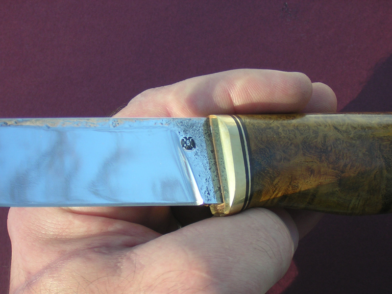

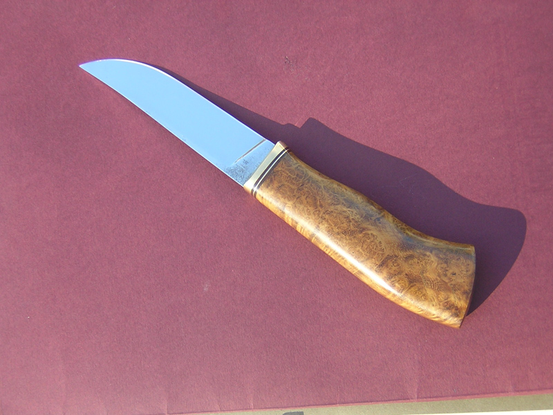

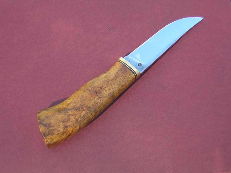

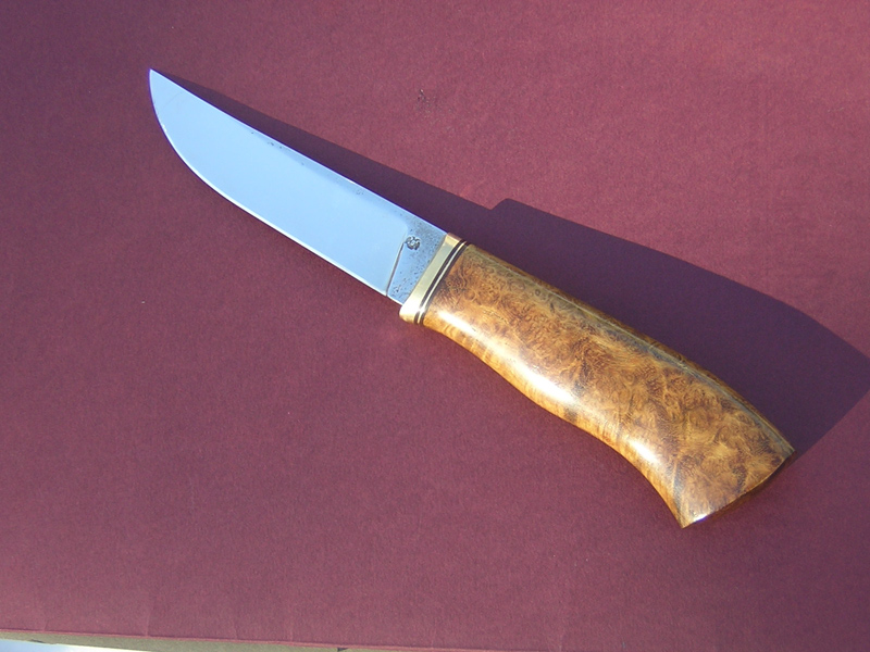

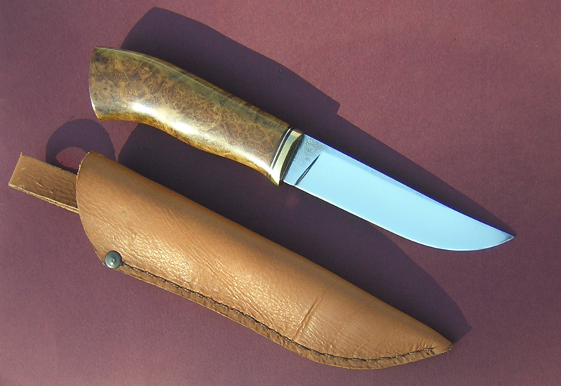

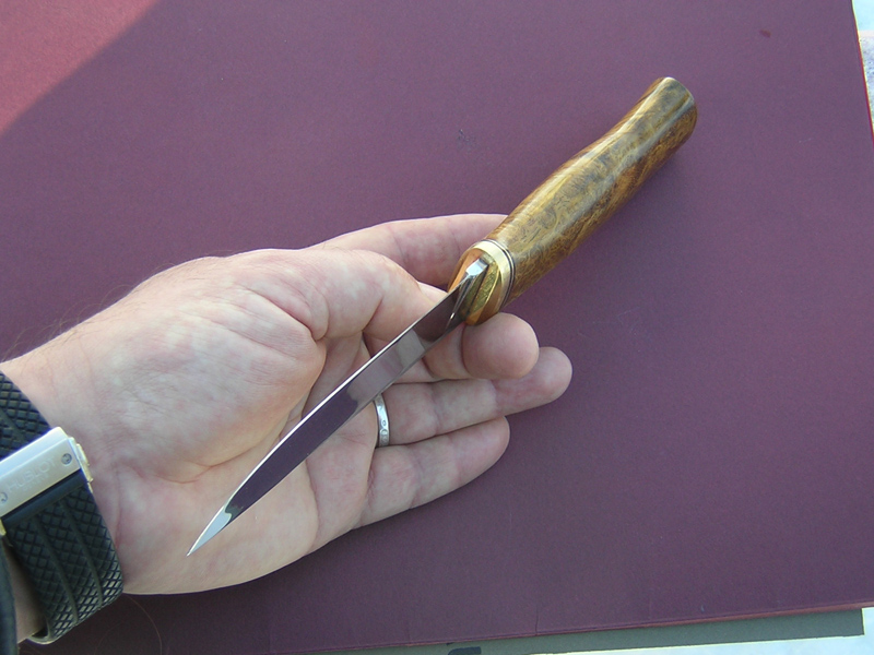

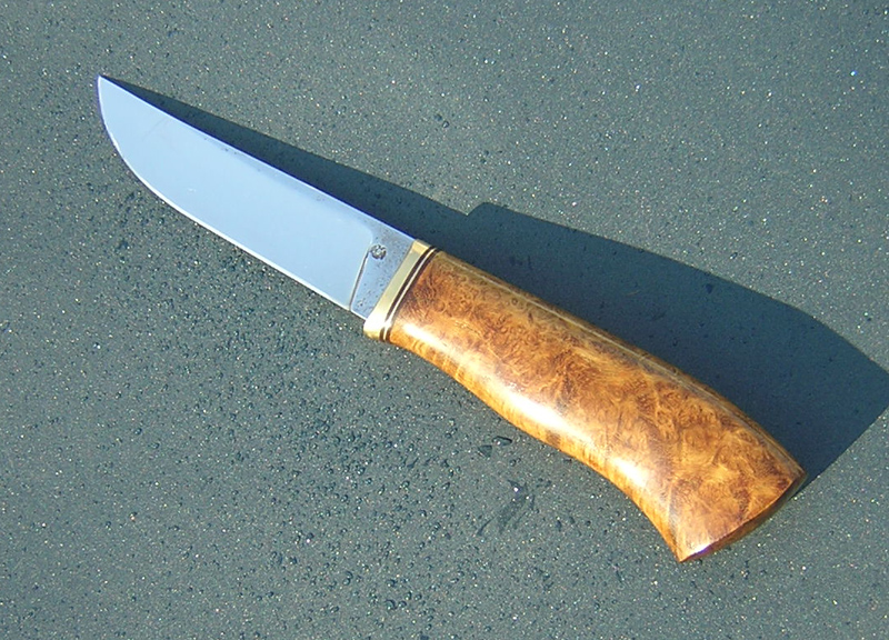

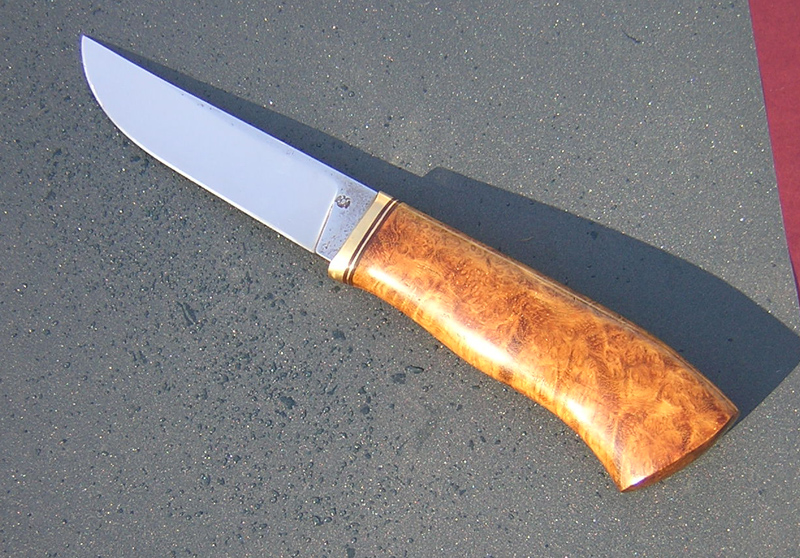

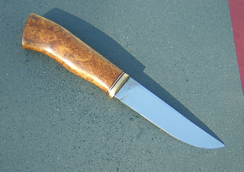

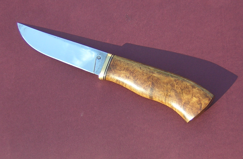

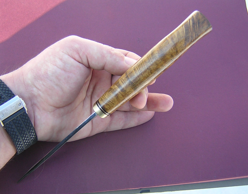

СообщениеДобавлено: Пт мар 12, 2010 22:28
Сделал перед 8-м марта. Выложил,... а тут атаковали нас... ))))))))
В общем, так комрады толком и не успели высказаться по ножик.
Клинок Бирюкова Х12МФ, 60 ед, слегка тюнинговоан (изменил линию обуха, спуски и толщину подводов). 115х25х3,5
Рукоять. Кап акации, латунь, гетинакс. Масло для полока, pibeshelak.
Ножны делать не умею и не люблю.
Сорри, джентльмены, что засыпал фотками - просто думал, что хоть как-то ножик покажу.
Все. Не жалейте!

понравился. Гармоничный нож, красивый клинок.

Нормальный ножик. Хороший и простой, ступенька у больстера, зачем?, вроде ширина клинка позволяет её и не делать. :roll: Не видел такого клейма у Бирюкова, оно новое чтоли, или наоборот старое?

Клинок хорош, дерево выглядит изумительно. Четко все собрано и контуры красивы. А ступенька у больстера - коиу-то и нравится. Тока вот на ступеньке осталась видна канавка.

alex-wolff Ступеньку больстера у обуха надо бы сточить, согласен. Но только когда делал, то она там была 0,2мм высотой. Оставил. Пришлось бы выравнивать и верхнюю линию рукояти соответственно линии обуха и рисунок капа уже был бы другой.
Andrzej я так и чувствовал, что сомнения по этой "канавке" возникнут и надо было заподлицо с обухом сошлифовать, тем более. что подогнал ровненько без малейших щелей.
Однако...
Такое клеймо у Бирюкова было 1,5 года назад. Сейчас новое, две буквы русские АБ.
Bambr 11 Гетинакс, в отличии от текстолита, - это не ткань в эпоксе, а бумага в эпоксе. Плотный материал, хорошо обрабатывается и полируется до зеркального блеска, в отличии от микарты. Уже много лет ставлю на проставки. Ни разу и никогда не лопнул, даже когда ножики метали в дерево. Имеет темно коричневый цвет и я подумал, что к цвету капа подойдет. Воняет не много, конечно))))))))))) Но,... если вспомнить рог... Вообще, в нашем деле особо духами не пахнет. ))))))))

Приятный ножик. На счет ступеньки - не понял вообще о чем. Вообще хорошая работа.

Мне понравился. Доработка клинка - в масть. Кап акации просто чудо, как красив. Пропорции, визуальная сбалансированность отлично. Молодца!

Одни плюсы, красивый нож!!Ножны тока простоваты.. :D :D

Симпатичный. А кончик клинка не слишком задрали? ИМХО, с прямым обухом лучше бы смотрелся.
 Заголовок сообщения: Re: Рыжая.
СообщениеДобавлено: Пн мар 15, 2010 17:23
А по моему, нормально. Легкий загиб обуха вверх перекликается с легким загибом конца рукояти вниз, все гармонично.
