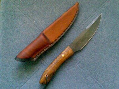

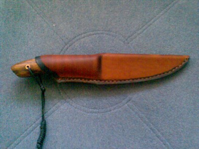

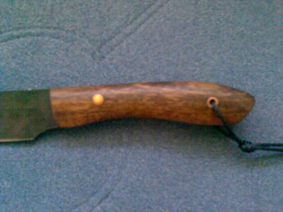

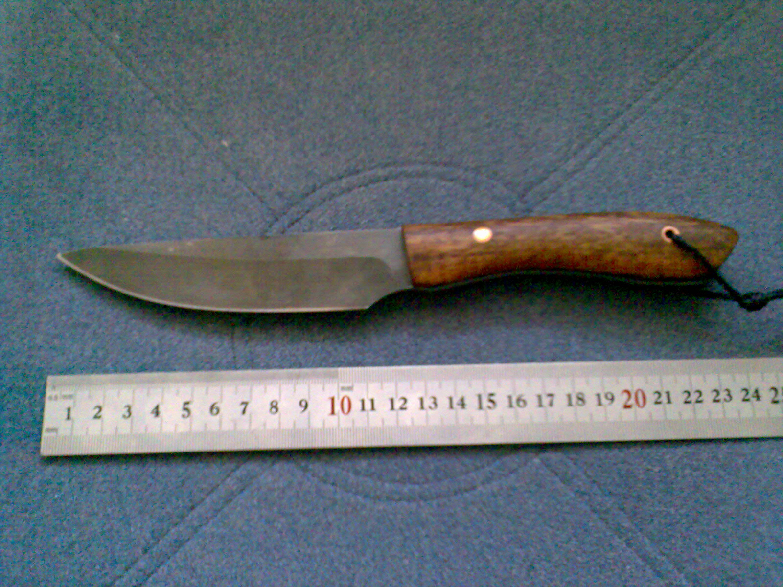

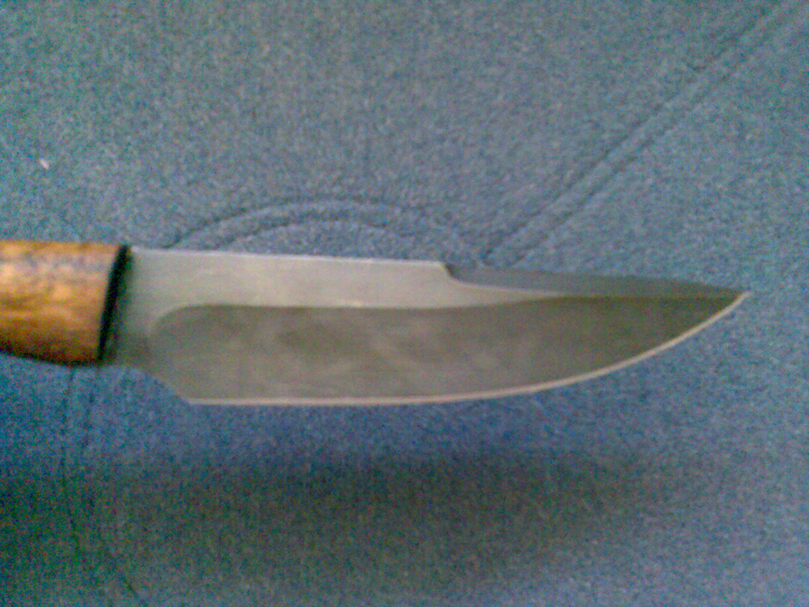

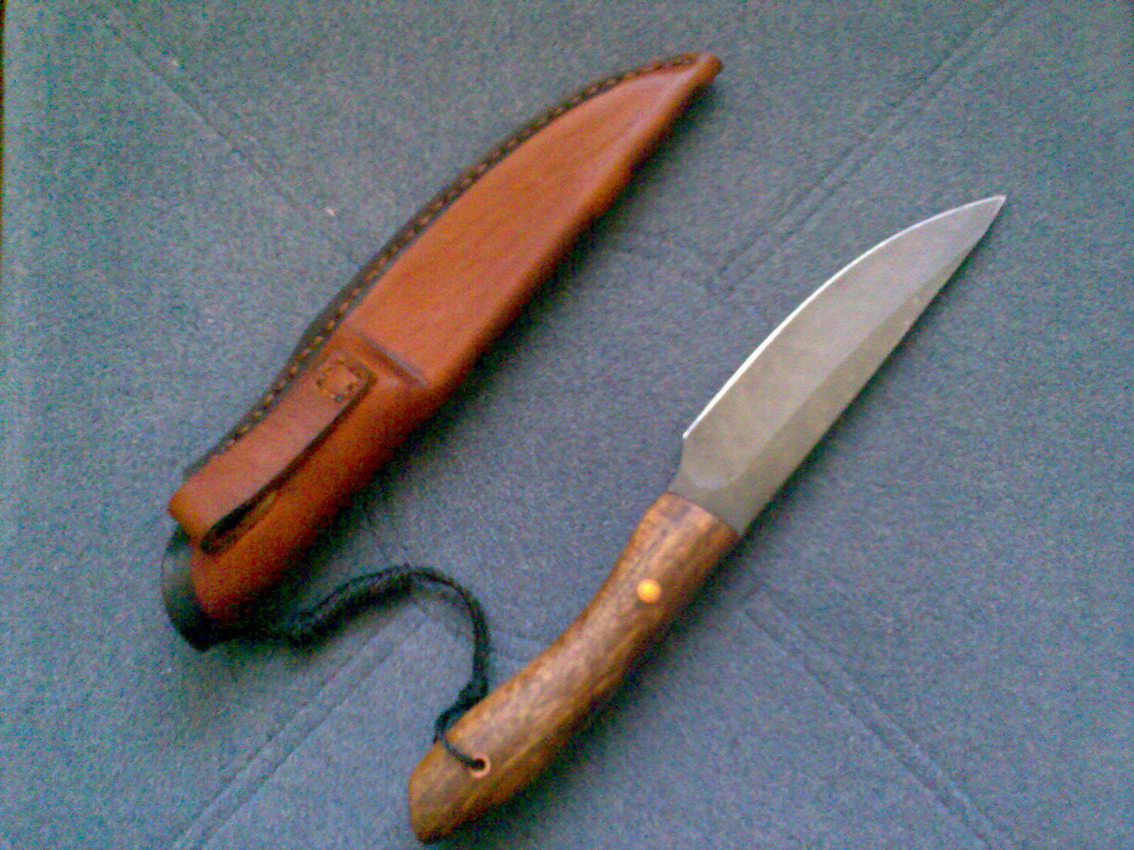

Всем здравствуйте! Вот новый нож. Точнее нож не новый, просто решил переделать( спуски повыше, подводы потоньше, рукоять подлиннее). Вот что получилось.
Клинок: сталь шх15 125х30х3.3 подводы 0.5 травил в коле.
Рукоять 115 кожа ,дерево(незнаю какое) монтаж накладной.

Симпатичненький ножик.
А дерево чем обрабатывали?

Серьёзная вещь ! Вполне крепко сработано.Кину спичку-хвостик рукояти опустить бы на 0,5-1,0 см,чтоб из руки мокрым не выскакивал.

СообщениеДобавлено: Вс янв 10, 2010 15:20
дерево варил в льнянке

Хороший разделочник. Вот только (или так кажется на фото) неровно легло травление на клине.
Спасибо. Это я пытался рисунок какой нибудь вытравить. В коле не получается.

ощущение искуственного старения
Да, кола дает только патину. Чтобы ровно легла, нужно идеально обезжирить и пальцами клина в процессе травления не касаться. А для рисунка необходимо что-то более агрессивное, типа хлорного железа.

СообщениеДобавлено: Вс янв 10, 2010 15:50
[quote="Andrzej"[/quote]
ощущение искуственного старения[/quote]
Брусок ,из которого потом накладки сделал, нашел на работе под станком. Года 3 валялся во всяком масле и с.о.ж. Это его наверно и состарило.

СообщениеДобавлено: Вс янв 10, 2010 15:53
Спасибо за совет. На следующем попробую.

Фотки не очень четкие но вроде это дуб,по поводу ножа просто и со вкусом,рукоятку б как уже писали, немного поширше, ножны хорошие :D
Углеродистый клин опинеля травил в спрайте. :)

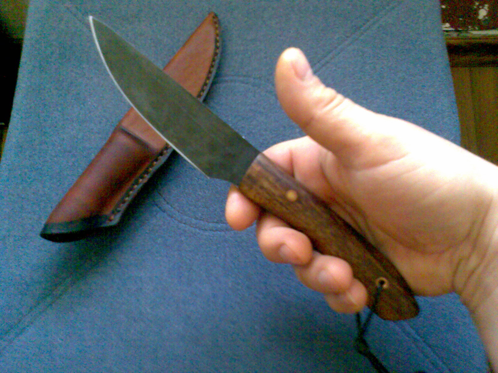

Вот разве что "втянутый живот-брюшко" несколько смущает. Как оно в руку ляжет? Но это уже щупать надо.

лежит в руке очень хорошо.
Фотки не очень, потому что телефон. Дуб наврядли. Брусок от поддона из под корейского железа, там дерево такое , волокна короткие трубочками и цвет от бежевого до красного. А рукоять в руке нормально лежит, Лёха(Самоделкин) пробовал.

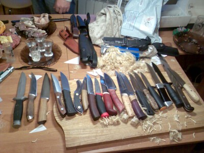

Вот фото. Он четвертый слева. (правда видно плохо).
2-ой, 3-ий, 8-ой тоже мои.
И в колу, и в спрайт добавляют ортофосфорную кислоту. она и дает оксидную пленку. Я, чтобы травилось быстрей, добавляю в колу (я уже писал об этом) средство для чистки сантехфаянса. В нем много щавелевой к-ты. Процесс проходит быстрее.
Пингвин
 Заголовок сообщения: Re: новый...
СообщениеДобавлено: Вс янв 10, 2010 22:12
И нагреть на водяной бане.

Формы очень понравились!!! Правда на виде с верху рукоять кажется толстоватой, но может из-за фото....
