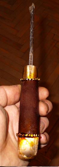

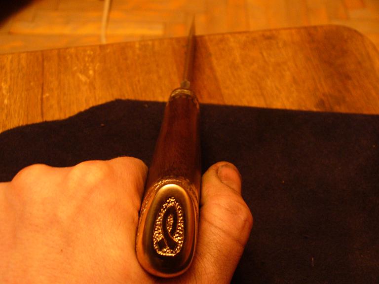

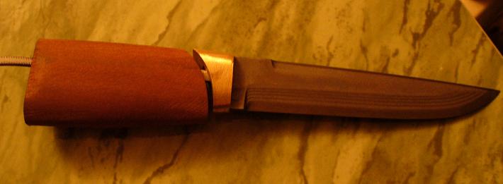

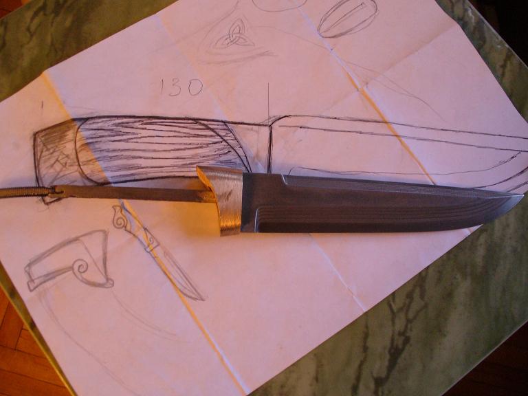

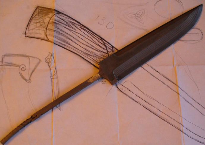

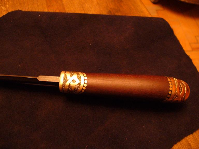

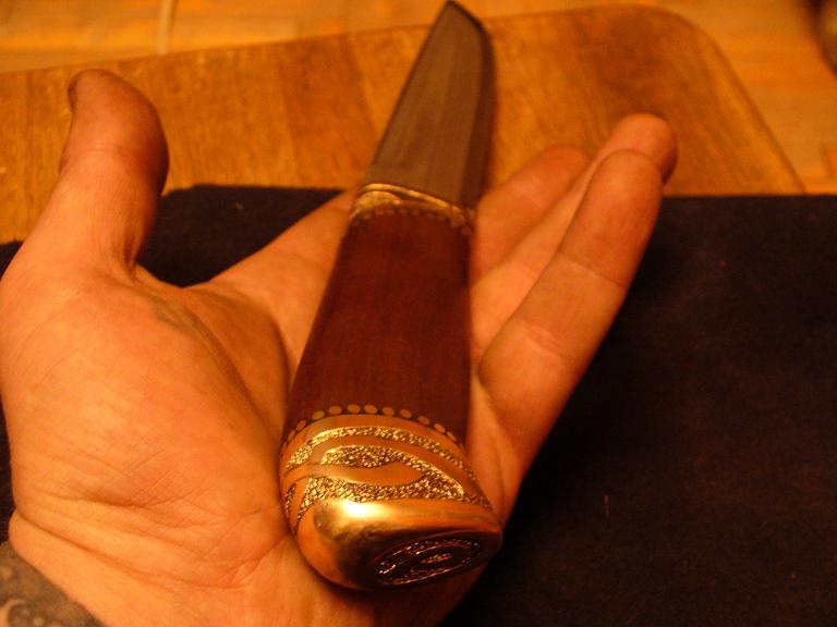

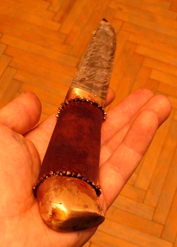

Просто выкладываю фотки нож еще не закончен......Ну и традиционно хреновое фото :mrgreen:зато много!Постадийный процесс......Нож выложен с согласия будущего владельца.

Александр, очень и очень неплохо. Вот только рукоять за счет массивного больстера и навершия должна тяжёлой получиться, это единственное, за что можно прикопаться :wink:
 Заголовок сообщения: Re: Анонс ножа (постадийный процесс)
СообщениеДобавлено: Пн янв 11, 2010 19:49
Валер,при обговоре ножа я это отмечал,но хозяин клинка сказал что пусть хоть 10 кг весит, а так вышло 400гр :D

Понравился.
А чё за клинок?
СообщениеДобавлено: Пн янв 11, 2010 20:08
Понравился.
А чё за клинок?
:oops: говорили, забыл,спрошу и напишу попозжа
вышло 400гр
:shock: Дааа, некисло...кстати, если вместо латуньки лосика использовать, то получилось бы не менее красиво, как думаете?
И еще хотел спросить, а что это вставлено после больстера и перед навершием?
тут вопрос предпочтений,мне то ясен перец,былоб проще,но договорилися на бронзу
СообщениеДобавлено: Пн янв 11, 2010 23:20
Блин ! Зачотно ! Чесслово ! Тока я с проволочками не вкурил ...???
Сверлишь деревяху и вклеиваеш проволочки :wink:
Сегодня ходил зайцов гонять :D снегу,ну вам по пояс будет, с собой брал пяток патронов так к вечеру думал что двух хватилобы :mrgreen: шейник(70гр.вместе с ножнами)тоже тяжолым казался :wink: Но если полочник или для рыбока то вес пофиг :D

Понравился.
А чё за клинок?
1.Takefu Suminagashi,многослойная сталь (23 слоя),
в центре "white Steel." твёрдость центрального слоя 60-62 HRC,вот выяснил, с ганзы скопировал там оно есть.
СообщениеДобавлено: Вт янв 12, 2010 0:38
http://talks.guns.ru/forummessage/189/484308-3.html вот ссылка

СообщениеДобавлено: Вт янв 12, 2010 2:05
С проволочками так изумительно получилось!
Как вы так снайперски насверлили?
Александр, не расскажите каким клеем склеивали детали?
СообщениеДобавлено: Вт янв 12, 2010 2:19
Ну , слушайте......чтобы растояние получилось одинаковое используется пошаговая разметка,примеро как на разметку на ножнах,в данном случае использовал циркуль с фиксатором, размер отверстий = размеру проволоки, клеил на эбакситку,только кончики проволоки надо подготовить, ато 1в 1 сложно будет вставлять,делаем их шарикообразными+ немного прикусываем плскогубцами за шариком что бы клею было за что зацепится,мажем отверстие,вбиваем как гвоздь....можнозафиксировать изолентой и т.п.
