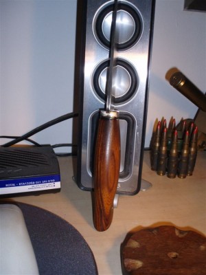

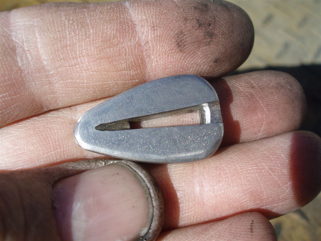

В связи с получением звания ножевого маньяка форсировал изготовление ножа из булата Кирпичева .Нож на самом деле еще не готов и я покажу только фрагменты , которые на мой взгляд удались . Прошу прощения , руки еще не успел помыть .Сначала больстер из титана .
file 141.jpg [ 124.74 КБ | Просмотров: 18615 ]
Специфика слесарки у Ивана Кирпичева такова ,что у клинка нет рикассо .Сами понимаете какие возникают трудности - выдержать углы и обеспечить хорошее прилегание .
Японцы так клинки любят делать :wink: (танто,катана,...) Попробуй титан после шлифовки 240 наждачкой отполировать,сначало на войлоке затем на тряпке.

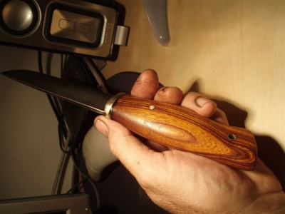

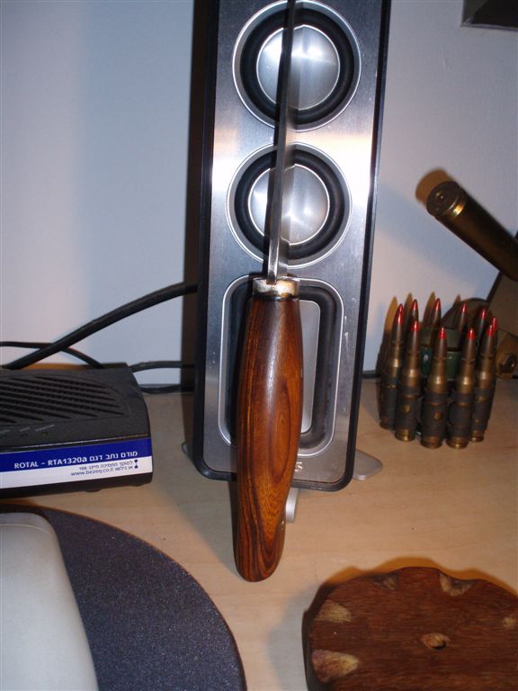

Второй удачей считаю дерево для рукоятки . Невзрачный брусок железного дерева вдруг отлично " заиграл "
file 142.jpg [ 74.7 КБ | Просмотров: 18612 ]
file 143.jpg [ 92.83 КБ | Просмотров: 18612 ]
file 144.jpg [ 91.2 КБ | Просмотров: 18612 ]
Думаю , через несколько дней закончу и выложу фотки .
 Заголовок сообщения: Re: Нож маньяка
СообщениеДобавлено: Ср янв 06, 2010 23:46
Тащусь от бочки на рукояти,удачно получилось.
СообщениеДобавлено: Ср янв 06, 2010 23:49
Дмитрия Олегович , считаешь утянуть ? В руке очень удобно :?
А по поводу полировки титана . Мне он сатиновый нравится , больше подходит к булату , но мне и до сатина еще шлифовать и шлифовать .
СообщениеДобавлено: Ср янв 06, 2010 23:54
Не,бочка должна быть объемной,в этом весь смак.Очень удобное удержание при колющем ударе даже при отсутствии гарды.Ваще можно просто Дед или Дмитрий :) С титаном сначало попробуй,затем ругайся :D получится булатный рисунок.

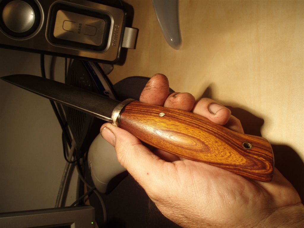

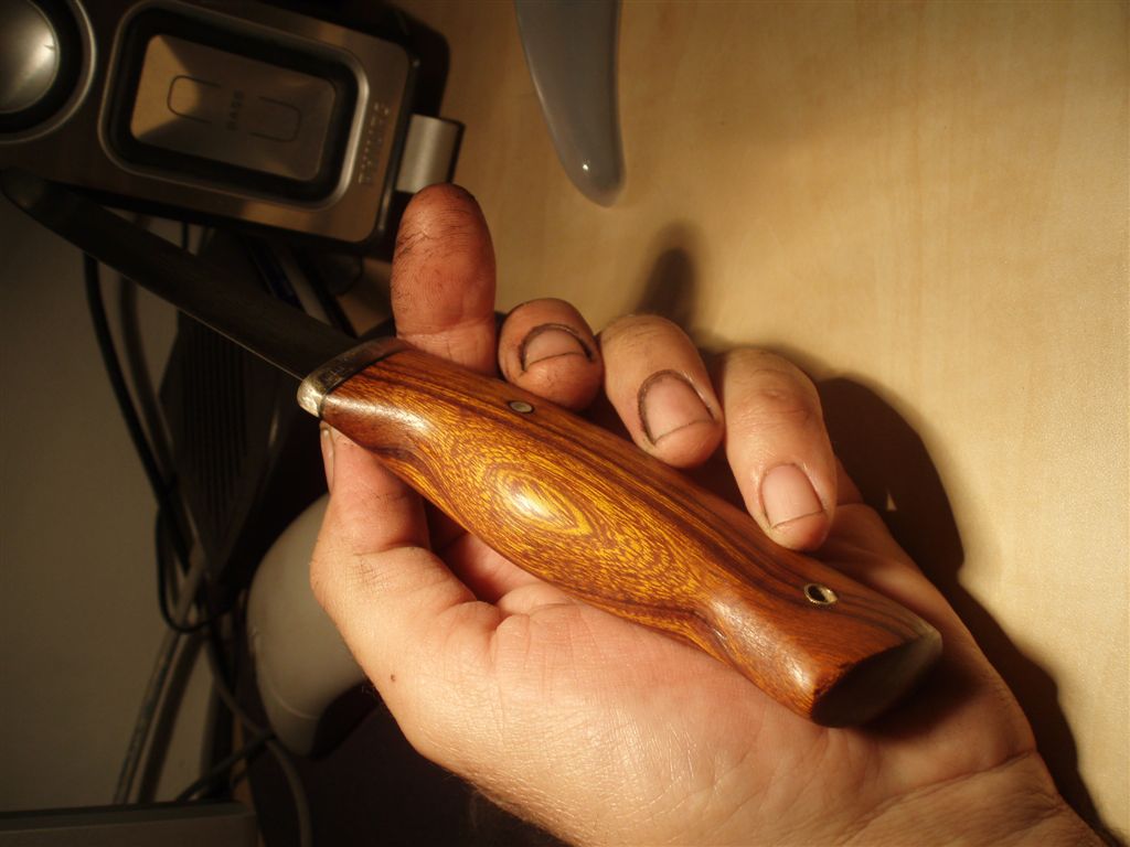

Аркадий, привет! Не понравилась ни "бочка", ни горб на спинке ни слишком, на мой взгляд, опущеный вниз больстер. Может повторюсь, но эргономика у тебя идёт в ущерб экстерьеру. При таком узком клинке такой оковалок вместо рукояти... Деревяха прикольная, в тему.
P.S/ Жене показал фотку. Она сказала: "Как бегемот с торчащим из попы удавом". Извини.
СообщениеДобавлено: Чт янв 07, 2010 0:14
Максим ! Над горбом сам думаю , а бочку не трож . Объемности хочу . Жена так сказала из-за того , что грибочки не удалось увидеть . :mrgreen:

Удалось просверлить хвостовик?
Мне на Mora не удалось. Болгаркой выпилил крючок. И в него уже вставлял штифт.
p.s. и бочка и горб хороши.
А клинок сильно уже больстера?

Дерево понравилось, жаль работа ещё не закончена, и получше фоток нет......ладненько подождем.А вот вопрос это посредине заклепка?если да то мне не очень таки нравиться,хотя я и понимаю технологическую обусловленность,наверно на ней всё держится и собрано всё без пременения клеёв....Раскажите нам каким методом собран нож....Думаю не мне одному интересно будет,
Клинок от мастера тем и отличается что хвост не каленый

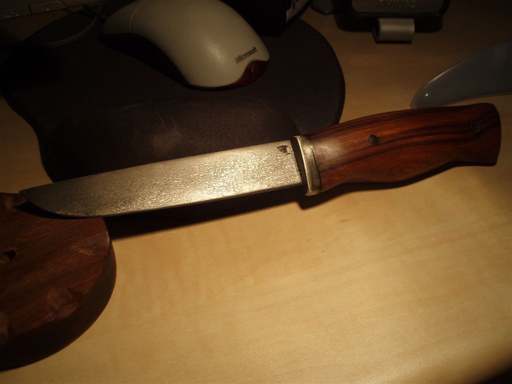

Люди добрые ! Какой же это бегемот ? :shock: :mrgreen:
Клинок 4 мм ,больстер 16 мм , выступ больстера всего 5 мм ( по российскому законодательству , хоть оно мне ... )
Штифт 4 мм из титана , такой хрен заклепаешь . Сейчас расскажу

... выступ больстера всего 5 мм ( по российскому законодательству , хоть оно мне ... )
А-а-а-а... ! Теперь разобрался.

СообщениеДобавлено: Чт янв 07, 2010 0:36
Да не очень слитно.
ИМХО рукоять занижена по отношению к линии РК, я такие ножи не жалую.
А вот не блестючий титан на больстере, лучше сочетается с такими клинками.

Сначала поставил временный штифт ( рольпин с прорезом , не знаю как это по русски ) , сделал всю подгонку до чистовой . Выбиваю временный штифт , ставлю между больстером и рукояткой спейсер из фибры 0,5 мм . обмазываю все клеем и загоняю титановый штифт . Он заклинивается намертво да еще и клей . Дерево должно быть прочным .
Да , хвостовик звенел , но сверлился .

Олег ,клей не убран , нож не заточен , ножны не пошиты , после заточки попробую в работе и может чего еще подправлю . Можешь критиковать , вдруг сгодиться . :D

Вы уж меня простите,но всё равно не понимаю штифта,при современных технологиях клеёв,ну уж это моё мнение,будем ждать окончания работы
Обычным сверлом?

Я вообще всадной монтаж не люблю , а тут выхода не было - хвостовик 8 см . Клей клеем , а я всегда подстраховываюсь , хоть и в ущерб красоте .
