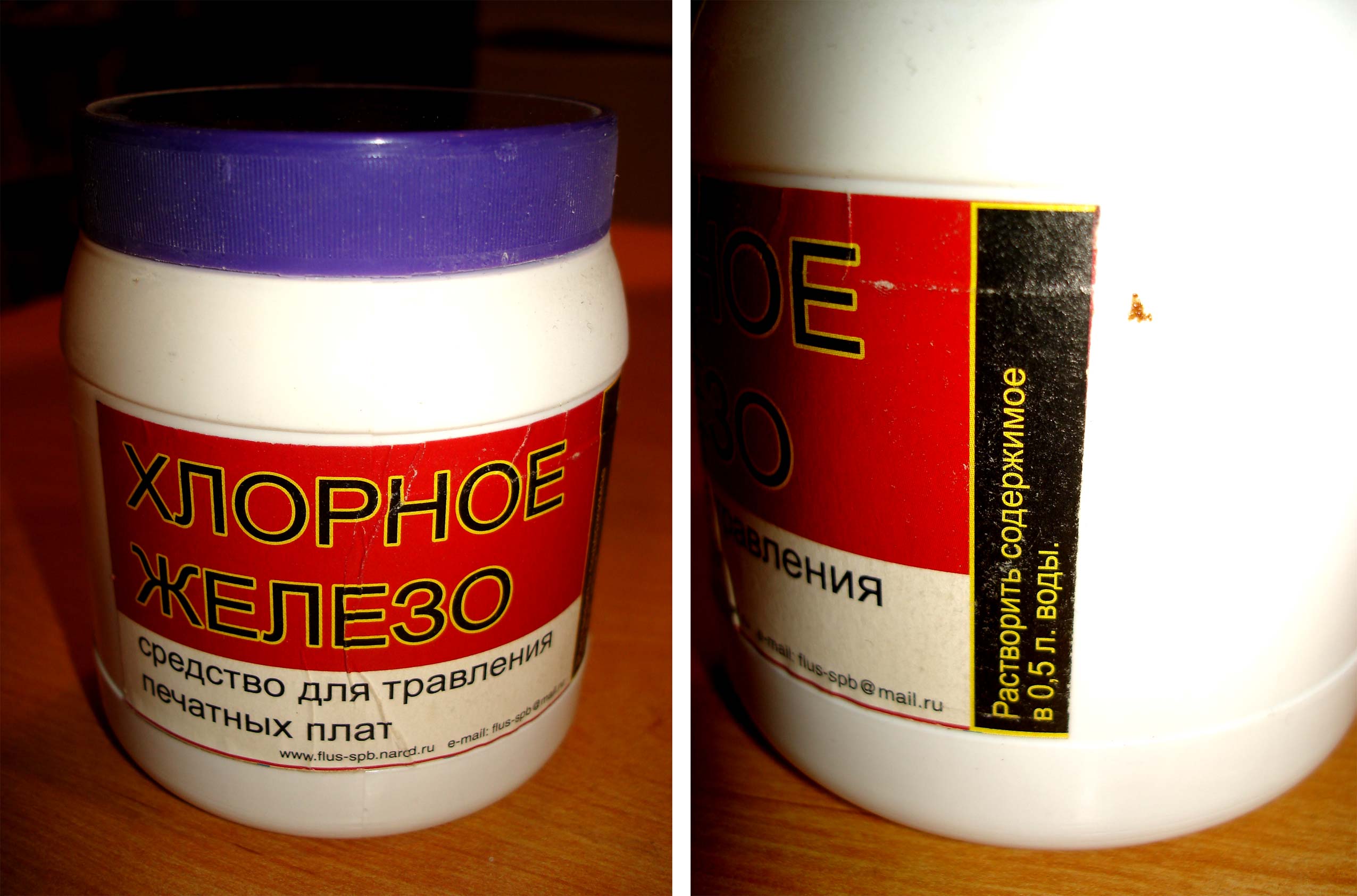

Уважаемые комрады!
Собрался первый раз воспользоваться хлорным железом для травления.
Времени для возни с "поиском" нет.

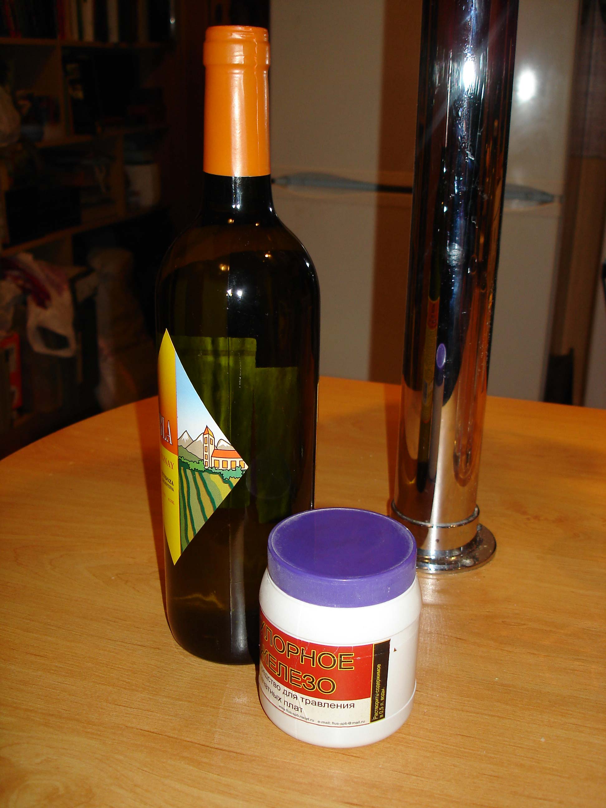

Кто подскажет пропорцию разведения при наличии такой упаковки как на фотках.
P.S.: бутылка рядом - только для маштабу.
pic1.jpg [ 291.14 КБ | Просмотров: 15871 ]
pic2.jpg [ 268.54 КБ | Просмотров: 15871 ]

Две столовые ложки на стакан горячей воды,тщательно перемешать и травить при постоянном контроле(через 10-15 минут вынимаеш,прромываеш,1500 или 2000 наждачкой проходишь если результат не устраивает повторяеш)Раствор не одноразовый.

2Ст. ложки на стакан-слишком ядреный будет и расход большой.Я обычно делаю 1Ст. на поллитра.Немного дольше,но сплошная экономия зато)

Гы,там на банке написано:для травления плат 250грамм на 0,5 литра.
