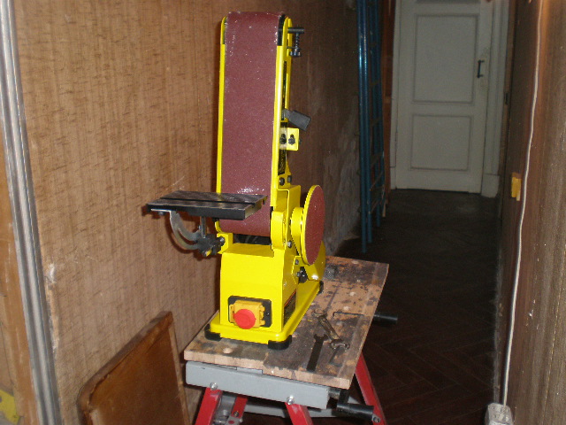

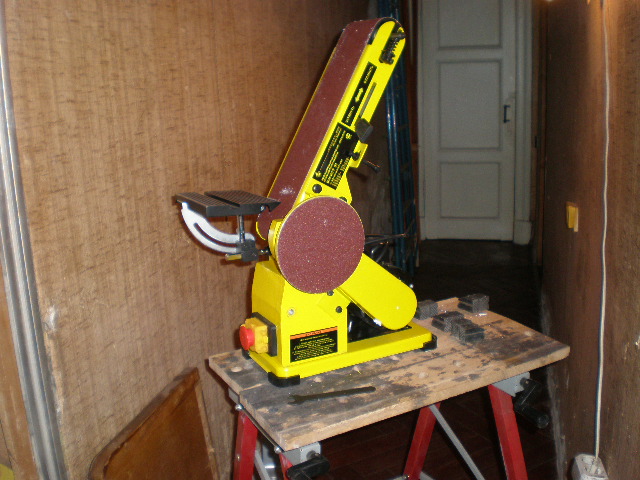

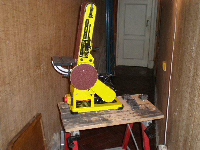

Сегодня пополнил свой машинный парк. Так как ручная ленточная шлифовалка у меня почила в бозе, искал замену и нашел вот такое
PC250765.JPG [ 128.61 КБ | Просмотров: 15710 ]
PC250766.JPG [ 127.87 КБ | Просмотров: 15710 ]
PC250767.JPG [ 127.66 КБ | Просмотров: 15710 ]
Называется Корвет 51. Штука не очень мощная, 375 вт, асинхронный движок, торцешлифовальный круг и ленточный узел, Лента устанавливается от 0 до 90 град. столик может переставляться на круг и на ленту. Еще не пробовал, только собрал. Цена вопроса 3950 руб. Фирма ООО "Энкор-Инструмент-Воронеж", но продавцы сказали, что хоть и Воронеж, все равно Китай. Ну, если хоть на пяток ножей машинки хватит, она себя оправдает.

Игорь Николаевич , с обновкой ! На вид симпатичная . Лента широкая , скорее для работы по дереву , но все равно лучше чем плоскошлифовальная машинка. Поделишься потом впечатлениями .
 Заголовок сообщения: Re: Вот, прибарахлился.
СообщениеДобавлено: Пт дек 25, 2009 21:55
Ага, лента 100 мм. Радует опорный столик, можно че-нить придумать для очень ровного выведения спусков.

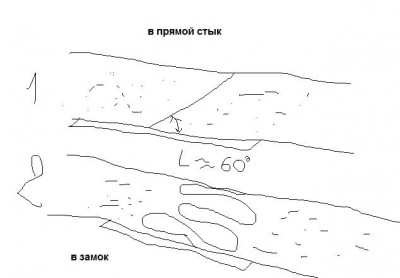

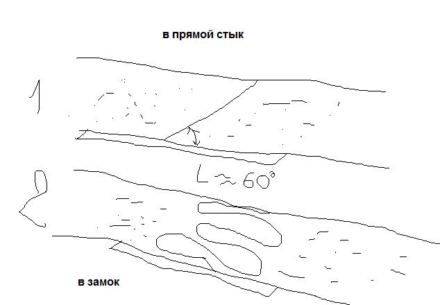

Поздравляю с обновой,и сразу вопрос где будете брать ленты такие здоровые,чото я таких в продаже не видел, кстати если интересно то в столярках на ШЛПСах ленты сами клеють, место стыка под углом или в замок(если есть чем его рубить) на момент и под пресс,ткань лучше брать,плотную но не очень толстую и главно не "ёрзующюю"

Николаич, поздравляю с приобритением. Движок помощней поставить и вообще класс.

На крайняк попробую ленту сам склеить, мерная продается, пластичные эпоксидки есть, главное - точность склейки, но и это решаемо.

Мышью не очень рисуется, но главное смысл,а клеить на обычный момент,простоскладываем нужный размер вперехлест и прорезаем,либо тоже самое норубим если есть чем,ну я уж писал выше
Новый точечный рисунок (5).jpg [ 26.18 КБ | Просмотров: 15666 ]
У меня знакомый ленты на момент клеит. Говорит хорошо держит.

Пользую Корвет 51 уже третий год, чего то он уже почти в два раза подорожал :shock: .Ленты к нему стоят у нас теперь вроде как 50 -60рэ,может и больше,закупился плотно ими от страха не найти их больше,но в наличии теперь всегда.Мелких нет,сыпятся очень быстро ,так как под дерево расчитаны.Склейка на некоторых бьёт ощутимо.Внутри ленты стрелкой указано направление вращения :roll:Станок этот для работы только с деревом,но мы то его конечно используем для своего...Работать с железом проще в том смысле ,что опилки от заготовки и абразив разлетается довольно компактно и главное прикрыть мотор,а так же убирать станок после каждой работы.Как весело зажигается пыль, я уже наблюдал :cry: .Стараюсь пылесосить его,особенно двигатель .С деревом(в моих условиях),работать не получается по причине образования такого колличества пыли!!!Только под капитальную вытяжку его иначе беда .Чечако ,рекомендую сразу продумать под ленту столик.Я всё эрзацами пользуюсь,но это требуется для выведения спусков всё таки ленту приподнять или(не желательно)выпилить окошки .Да и лента здорово железяку ест.Фторопластовый бы листик по размеру..Эххх...

станочек неплохой, для метала правда скорость маловата, но хорошие абразивы этот недостаток восполняют,
маленькая ложка дегтя расходников в этом магазине вы не дождетесь это из личного опыта, будут кормить завтраками и постоянным отсутствием менеджера или его непомерной занятостью, поэтому вот номер сервис-центра энкоровского заказывайте сразу через них, 224-17-81 находится на Шоссе Революции, а лучше через эту тему на ганзе http://talks.guns.ru/forummessage/189/434226.html там на первой странице цены на корветовские ленты есть, представительство Волекса в Питере находится на ул. Моисеенко поэтому нам везет за доставку денег платить не надо раз в неделю из Москвы шастает машина и все привозит. Стоит не дешево но того стоит. И еще попытка поставить под ленту какой-либо диэлектрик вызывает эффект накопления на обрабатываемой железки статического электричества и лупит током не по детски, поэтому если поставите что-либо, то обзаведитесь проводочком с двумя крокодилами и чтоб закоротить заготовку на массу станка.
