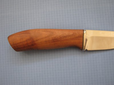

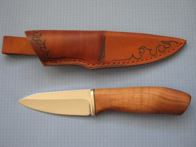

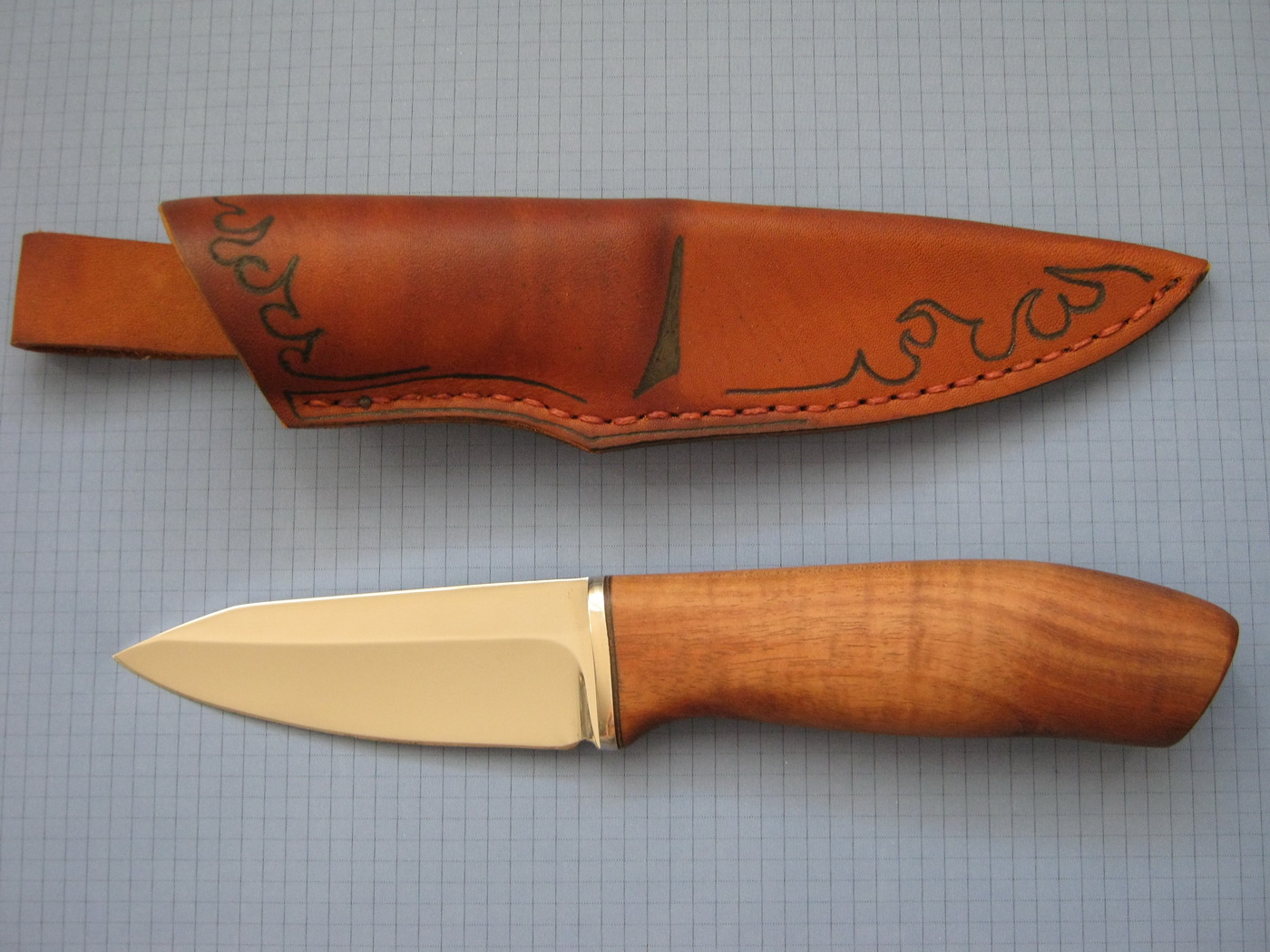

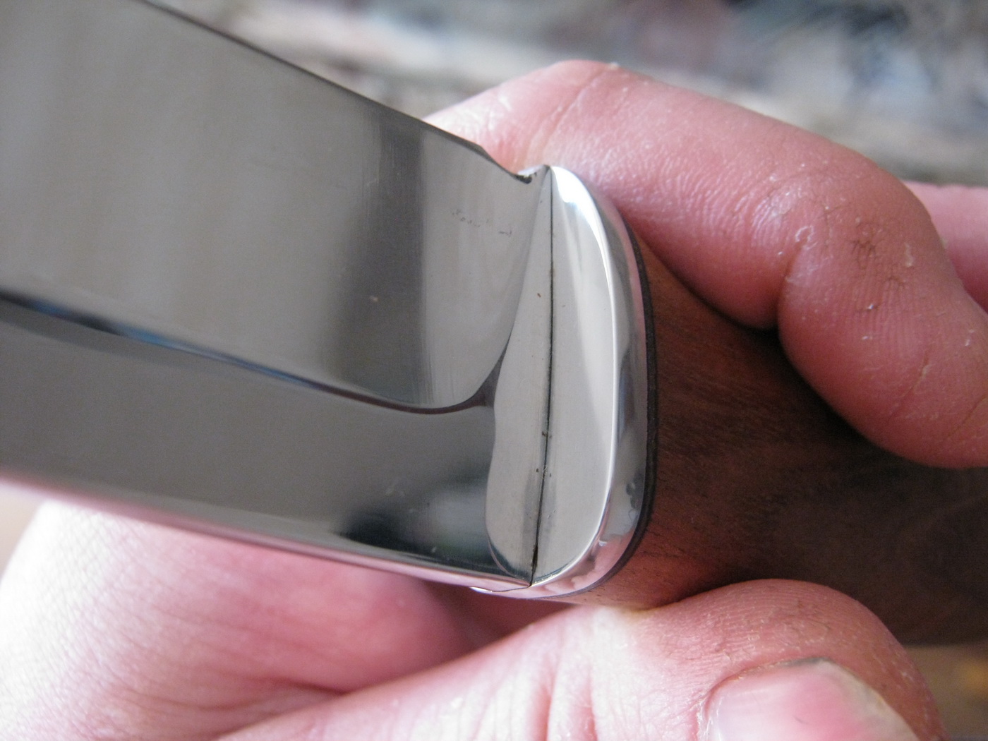

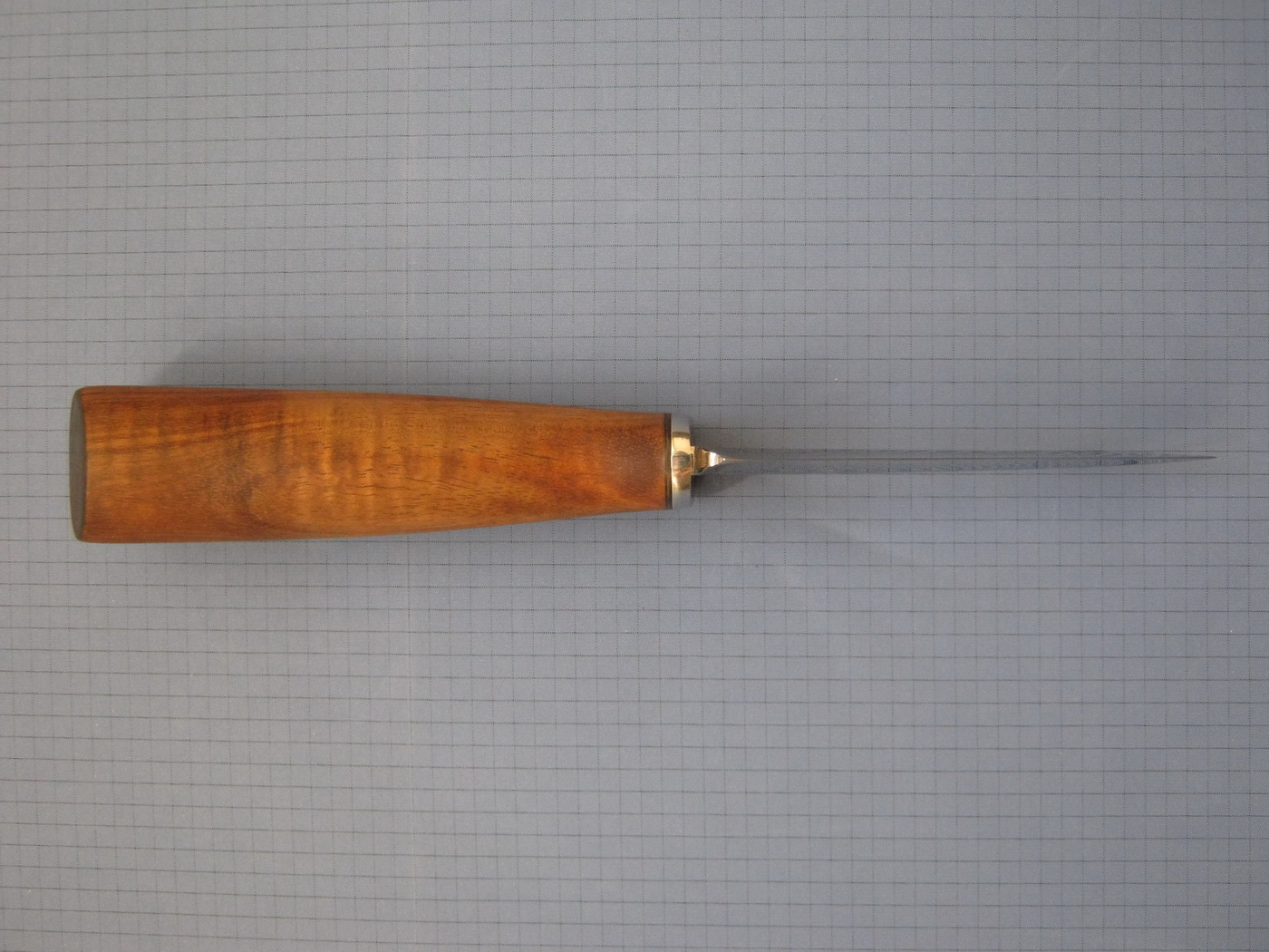

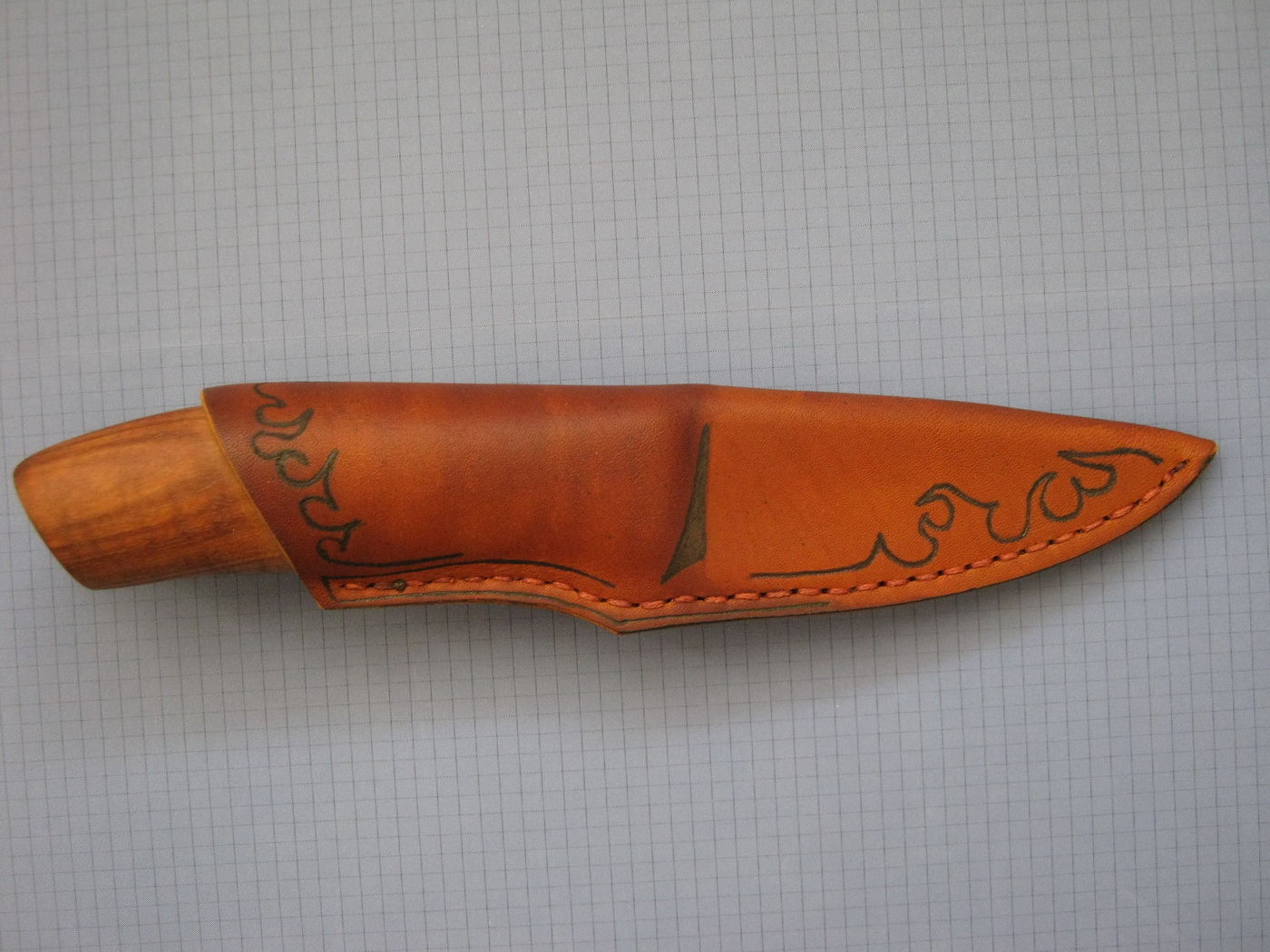

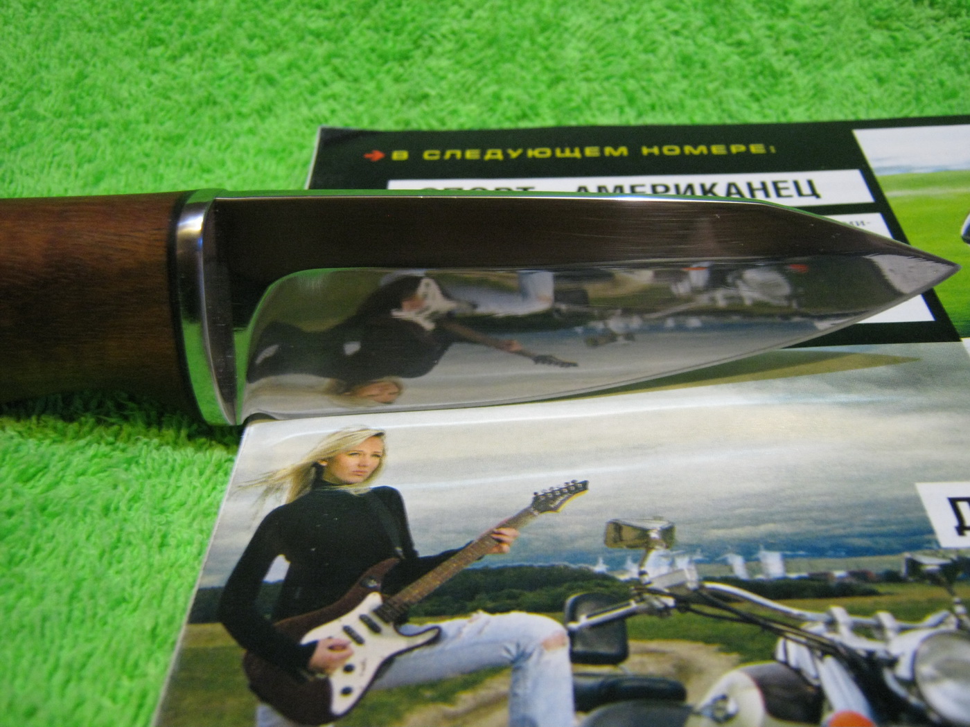

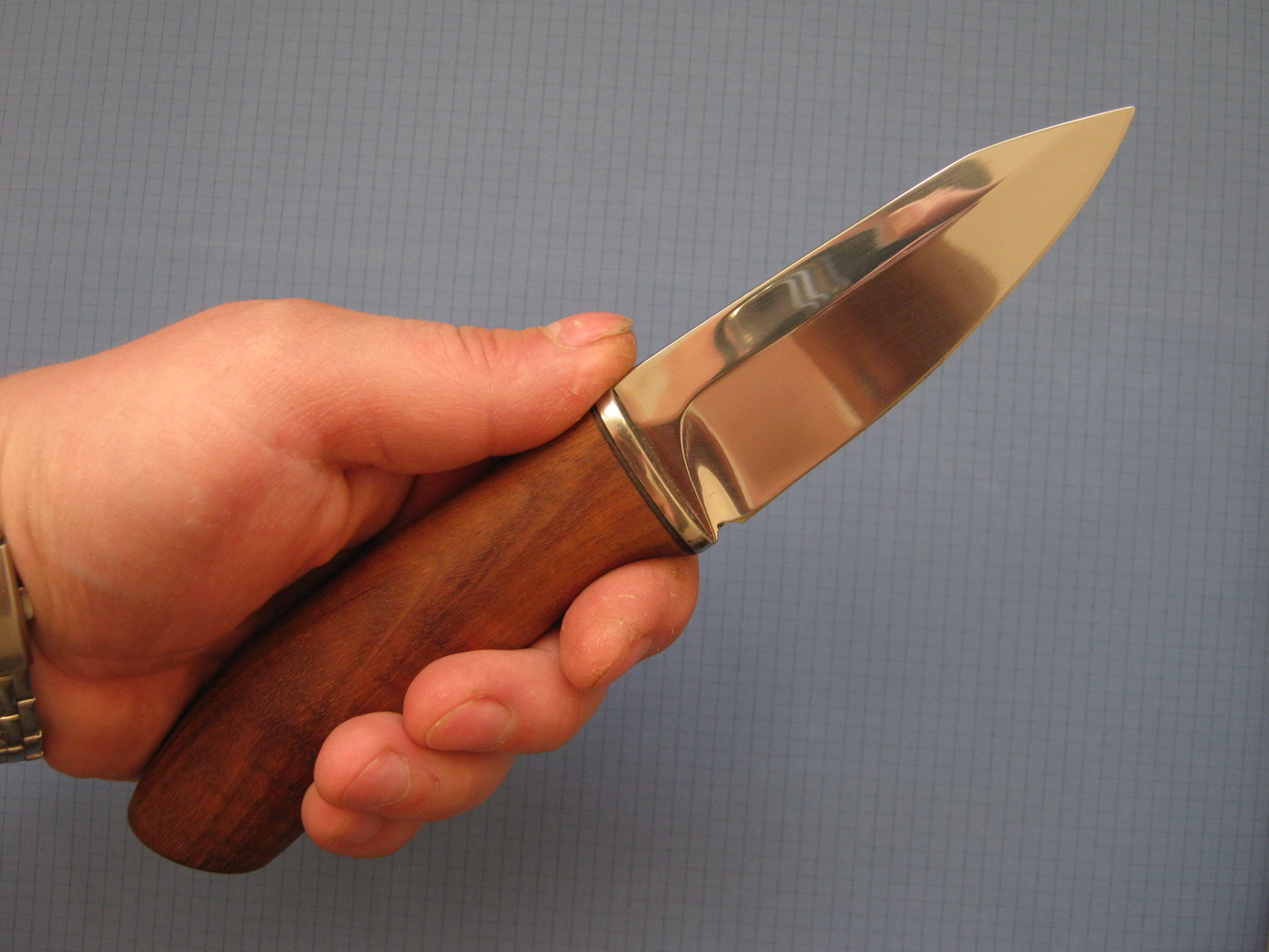

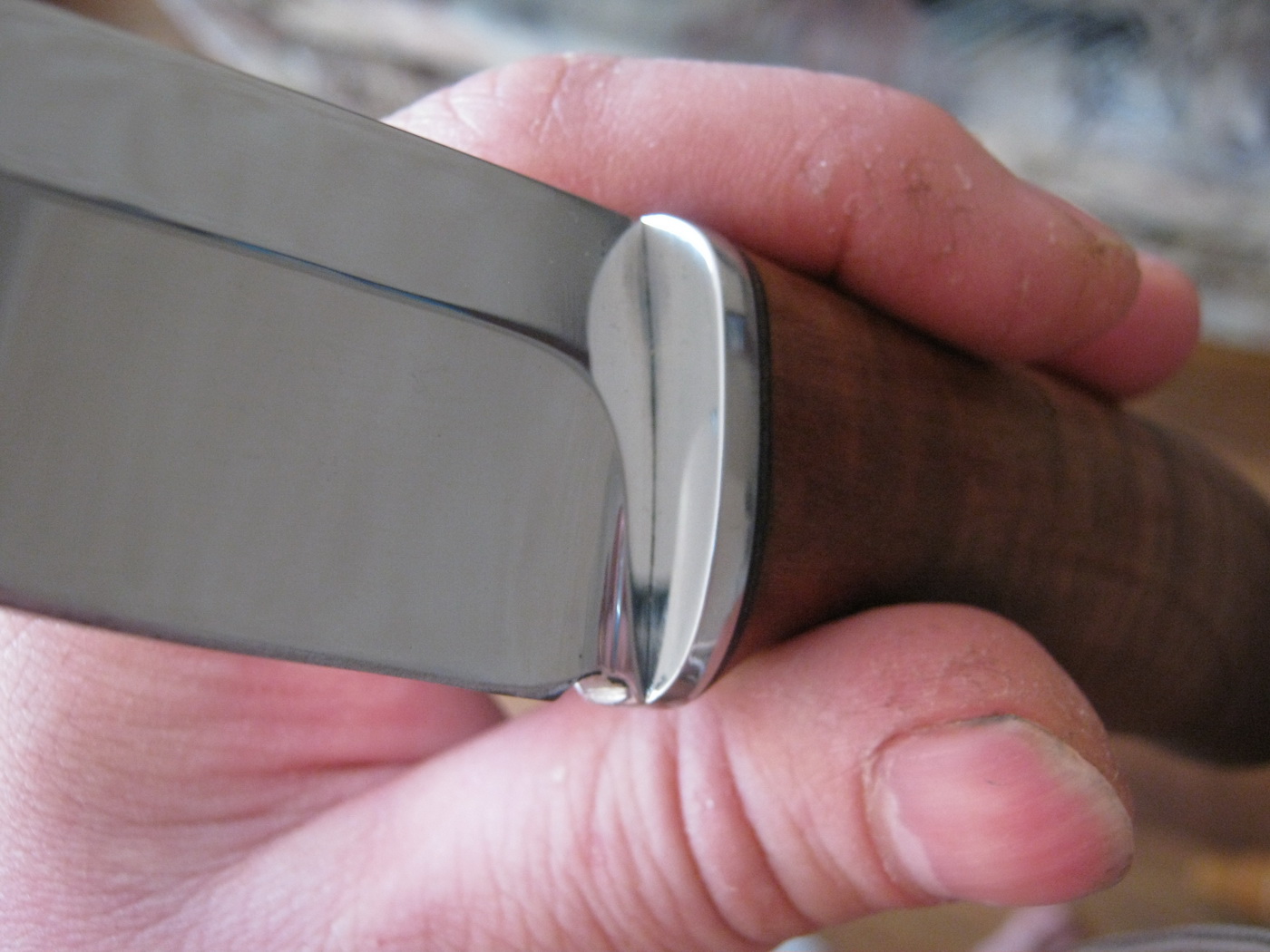

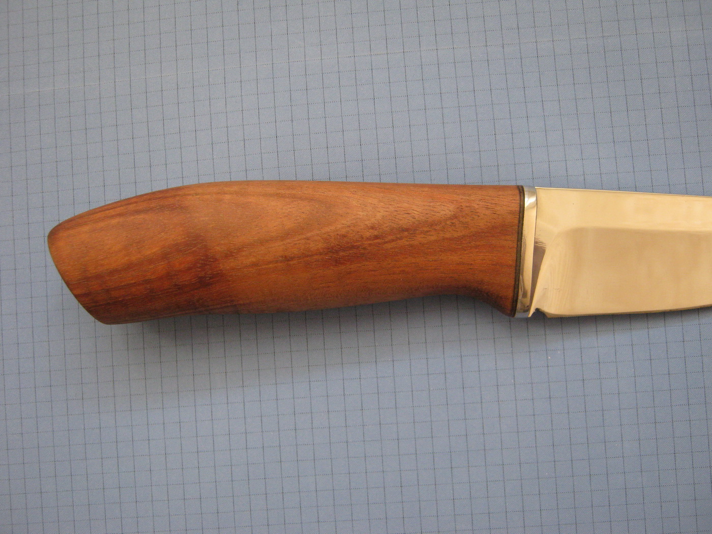

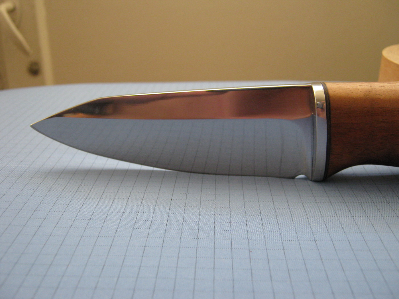

Всем здравствуйте. Праздники закончились, вышел на работу, на глаза попался пуансон (элемент штамповой оснастки) из р6м5. Решил попробовать. Вот что получилось.
Клинок: сталь р6м5, 95х32х5 спуски вогнутые, подвод 0,4
Рукоять: нержа, кожа, дерево пропитано в льнянке. Толщина у больстера 17, у тыльной части 28.
Монтаж всадной 1/2.

Мне нравится. Клинок прикольный. Толик, как режет сия сталюка?

Завтра привезу. Пока делал, да затачивал все пальцы изрезал( злой зараза).

Красава! Очень нравится и строй клинка и рукоять и ножны. Все гармонично. Бывает так - что-то цепляет. Это не только к ножам относится. Этот зацепил :mrgreen: .
Анатолий - Вы молодец!
А какова длина клинка и рукояти?

Анатолий, здОрово! А вот мне никак не удаются такие четкие грани у спусков. :cry:

Спасибо. Клинок 95, рукоять 115.

Спасибо. Четкие грани это л.ш.с.(гриндер). В понедельник сфотаю, покажу.

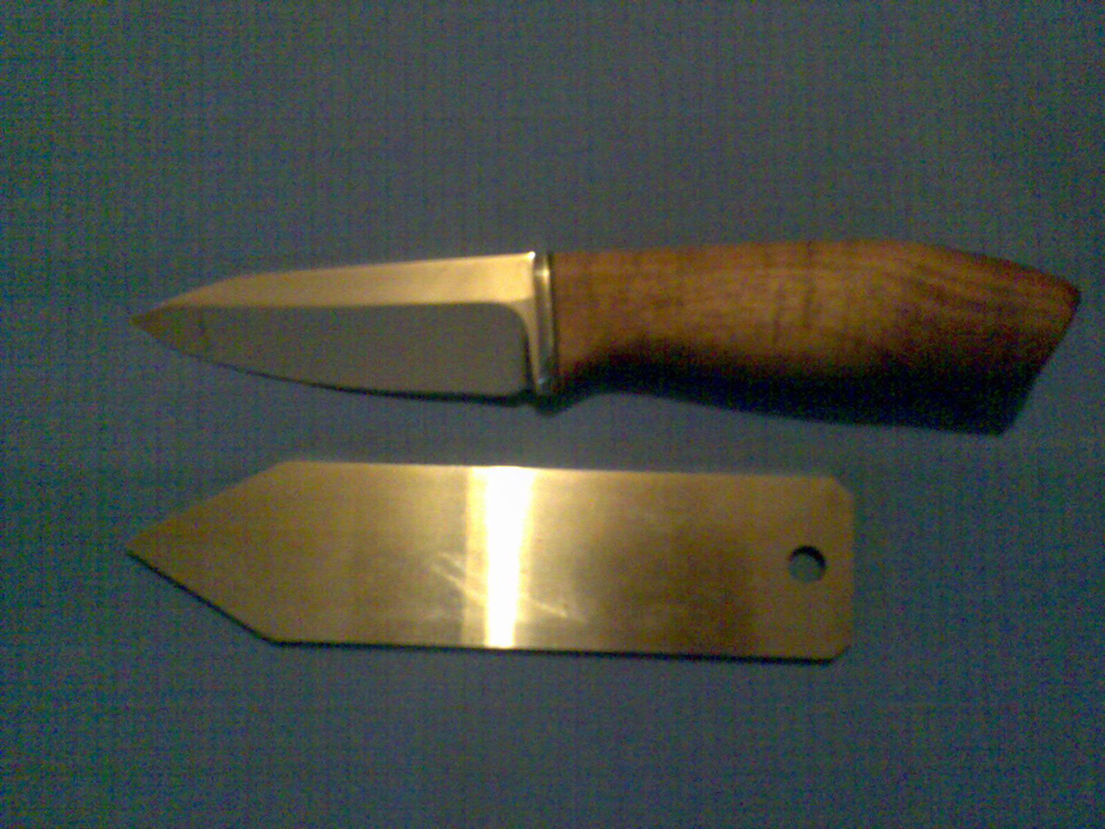

Я примерно так и думал. Еще бы чуть-чуть на клинок ИМХО. Но все равно ну очень нравится :mrgreen: .

Клинок длиннее никак.

А что это было в первой жизни?

Да, с этой заготовкой действительно. Я вообще редко пишу в мастерской, мои поделки сюда даже выставить стыдно. Но здесь не мог не написать. Хорошая работа.

Даже не знаю как объяснить. Гильотина, нож летит по направляющим. Направляющие это матрица, нож это пуансон- это оно. Металлический профиль режется этой штукой на части.

клинок велликолепен, но мне и форма рукояти понравилась

Ножны шить начал недавно, это всего лишь третьи, буду тренироваться. А с дизайном ножа всю голову сломал, сначала такой кракозябр получился, вообще думал выкинуть.

Основательный такой резачёк ! Душевно и с профессионализмом сделан !Полировка зело приятственна.

Сегодня держал нож в руках. Вживую неожиданно охеренный оказался :shock: Рукоять просто невероятно удобная. И, главное, деревяха перламутровая какая-то, на сувель березы текстурой смахивает, очень красивая. Что за дерево-не знаем...
Тесту я его подверг суровому: порезал полбатона колбасы :lol: . Рез злой и очень приятный. Ножны тоже понравились: аккуратные, рукоять в них утапливается с тем услилием нажатия, который нужен: ни больше, ни меньше.
Кстати, гриптилианская форма кончика лезвия, длина клинка и геометрия спусков с тонкими подводами очень хороши. В любой ладони изделие смотрится гармонично и закончено.
