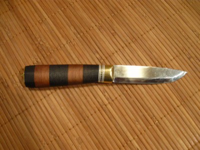

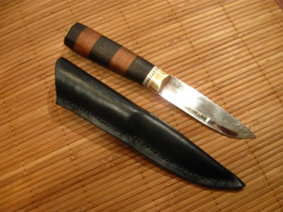

Всем доброго время суток...:)
Клин: Helle,длина 100 мм,ширина 23 мм, толщина 3 мм.
Рукоять: латунь, карточка, мореный дуб, бук. Длина 110 мм. Пропитка льнянкой.
Ножны: кожа толщина 2 мм. Черная краска для обуви.
Это первый нож сделанный под впечатлением от просмотра форума.
Жду критику, мнения, замечания...
С уважением...

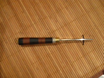

А все хорошо.
Вот тока одно - линия обуха клинка и линия спинки рукояти не составляют прямую линию. Это так задумано?

СообщениеДобавлено: Пт янв 22, 2010 22:45
да :), так мне он увиделся...:)
в руке удобен

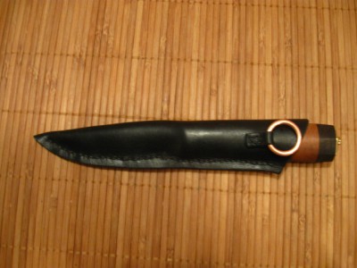

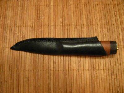

СообщениеДобавлено: Пт янв 22, 2010 22:50
И вот - кольцо подвеса ИМХО тонковато пришито. И планируется на карабин его цеплять?

СообщениеДобавлено: Пт янв 22, 2010 22:55
если честно, ножны не продуманы до конца...
можно карабин с подвесом для ремня... первый опыт...:)

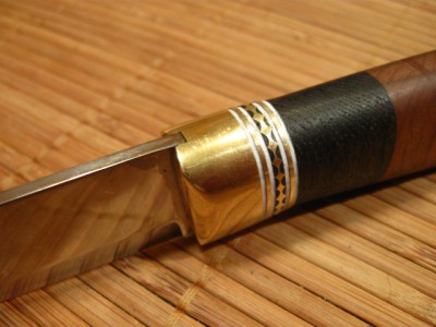

СообщениеДобавлено: Пт янв 22, 2010 23:08
Всегда нравились рукояти с гранями, по моему они нисколько не натирают ладонь .Визуальный дискомфорт в ноже начинается в районе замечательной латунной проставочки,излом какой-то что ли .А контур ножа мне по нраву.

СообщениеДобавлено: Пт янв 22, 2010 23:12
в чем дискомфорт? сверху? снизу?
 Заголовок сообщения: Re: мой первый нож
СообщениеДобавлено: Пт янв 22, 2010 23:28
Складывается впечатление что обух клинка нужно сточить до перпендикуляра к полоскам .И пусть он остаётся в той же плавной дуге с рукоятью.
СообщениеДобавлено: Пт янв 22, 2010 23:46
спорно... или я чего-то недопонял...:)
все равно, спасибо за Вашу критику...:)

СообщениеДобавлено: Сб янв 23, 2010 3:32
Рады вас приветствовать! Для первого, очень даже...Вобще все уже сказано, с Гр Егори согласен, при таких гранях, лучшеб прямая смотрелась, либо гармоничное каромысло, а то на первой фоте, кажется как будто рукоять сдвинулась, переход резковат,особенно это визуально видится у больстера в нижний части.....Монтаж хороший,идея тоже, вобщем еслибы не контуры, былоб ваще супер :!:

СообщениеДобавлено: Сб янв 23, 2010 4:24
Не отвалится,не подтягиваться же .

СообщениеДобавлено: Сб янв 23, 2010 4:26
Хороший добротный скандинав получился,будете делать второй,примените всю критику к нему.
Вопрос по рукояти ,чем пропитывали и какой финиш?

СообщениеДобавлено: Сб янв 23, 2010 6:08
Первый??? :shock: Обманываете небось?Или у вас талантище!Блин,если человек так начинает,что дальше будет???Я ни одного косяка не увидел.Так не бывает для первого.....Единственное малюсенькое замечание-щелочка между обухом клинка и больстером.

СообщениеДобавлено: Сб янв 23, 2010 12:15
Для первого ножа - просто замечательно !

СообщениеДобавлено: Сб янв 23, 2010 13:31
Хороший полосатик! И проставочка латунная с гильошировкой смотрится отлично. Граненые рукояти мне нравятся. С удачным почином, коллега!

СообщениеДобавлено: Пн янв 25, 2010 6:21
Извините, я хоть сам до критика не вырос еще, но судя по моим успехам (хоть я 10 лет художественной лепкой занимался и 3 года татуировки бил, сейчас материалы ножиделия познаю), но первый нож должен быть корявеньким и с ошибками... или просто парень раз 15-20 разбивал рукоять или кто-то грамотный в этом деле следил за работай и давал советы... Хотя вундеркиндов ни кто не отменял... :roll:
P.S. Извиняюсь еще раз, но Helle стоит 1т.р. примерно, хотя для первых ножей разумней использовать за 350-500 лаури или сломанные заваляшки которые выкинуть жалко... Или вообще куски металла пытатся обработать...

СообщениеДобавлено: Пн янв 25, 2010 20:56
Именно для первого ножа такой простенький клинок и был куплен...:)
рукоять склеил с первого раза...первый нож НЕ должен быть корявым...много читал форум и не только этот...смотрел какие работы мастера делают....и не торопился....примерно так...:)
спасибо за критику...:)
