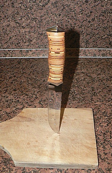

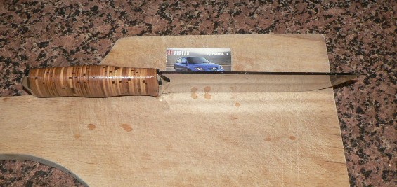

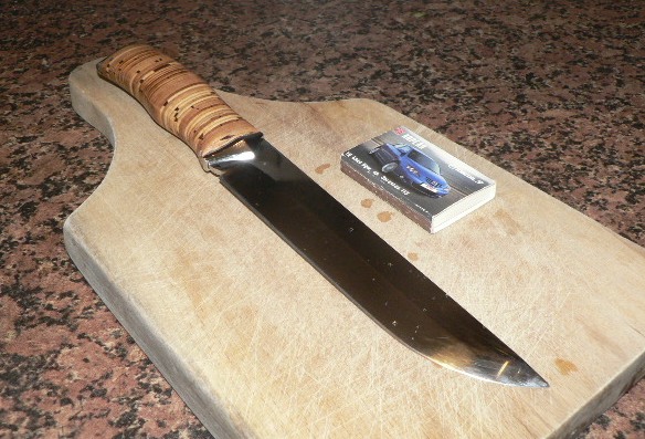

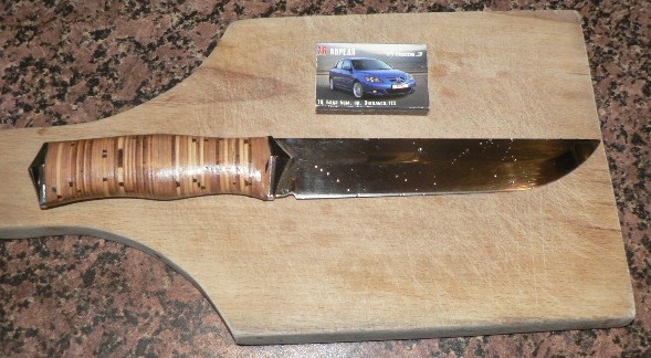

Здравствуйте, представляю на суд ножик. Принимается критика и советы. Изготовлен: клинок-из ножа куттера (марку стали незнаю), Рукоять-береста посажена на втулку повсей длинне
(на ноже капельки воды!)

Мне нравится.

Выложите пожалуйста, тех данные, размер, клинка,рукоятки, на чем тыльник держится, и вид сверху....,пока(по фото), вполне нормальный ножик, мне нравится,чисто внешне,больше соответственно ничего не скажу.

Рукоять очень приятная :) .

А ничего так нож.Вроде добротно сделан .Я так понял что притинки-литьё.Главное в разгаре вечерины не стукнуть ладонью по тыльнику ,отрывая банку консервов.,,Береги руку ,Сеня !,,(Бриллиантовая Рука) :D

характеристики: длинна клинка-165мм, ширина-30мм, толщина-3мм носок 2,5мм.
Спуски прямые. Рукоять сидит на втулке (8мм) приваренная к хвоставику, хвостовик прим 30мм,на тыльнике приварена шпилька и ввёрнута во втулку конечно с клеем (поксипол),тоесть ручка стянута. Вот так, старался сделать прочно
