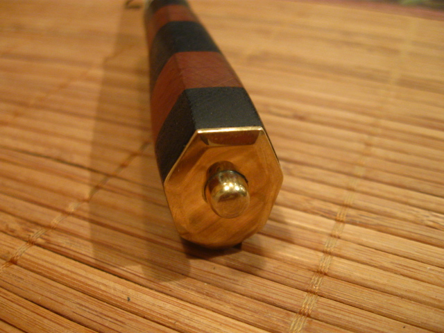

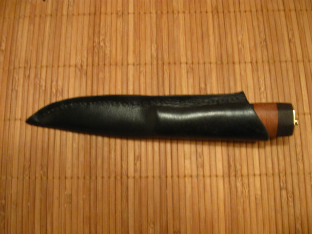

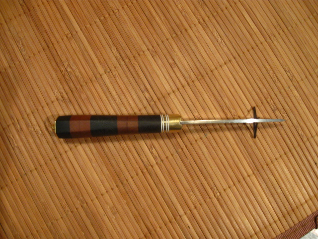

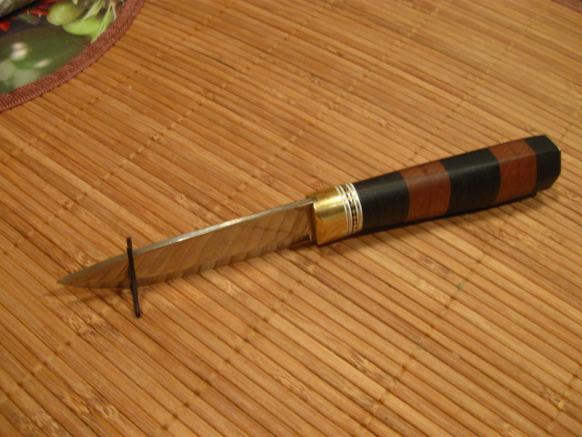

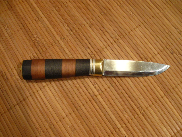

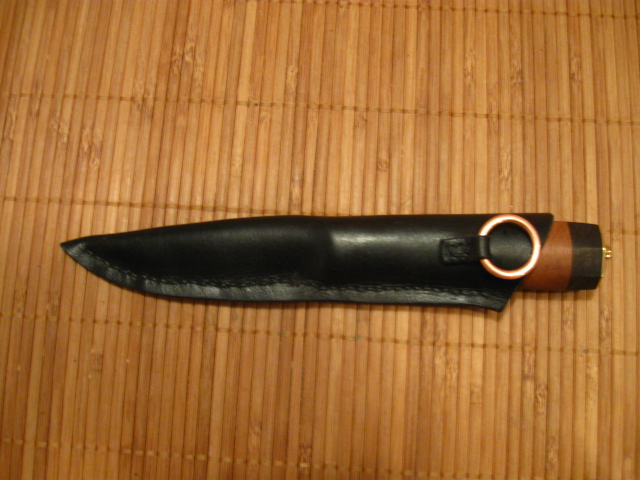

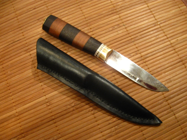

Всем доброго время суток...:)
Клин: Helle,длина 100 мм,ширина 23 мм, толщина 3 мм.
Рукоять: латунь, карточка, мореный дуб, бук. Длина 110 мм. Пропитка льнянкой.
Ножны: кожа толщина 2 мм. Черная краска для обуви.
Это первый нож сделанный под впечатлением от просмотра форума.
Жду критику, мнения, замечания...
С уважением...

А все хорошо.
Вот тока одно - линия обуха клинка и линия спинки рукояти не составляют прямую линию. Это так задумано?

СообщениеДобавлено: Пт янв 22, 2010 22:45
да :), так мне он увиделся...:)
в руке удобен

СообщениеДобавлено: Пт янв 22, 2010 22:50
И вот - кольцо подвеса ИМХО тонковато пришито. И планируется на карабин его цеплять?
k919
 Заголовок сообщения: Re: мой первый нож
СообщениеДобавлено: Пт янв 22, 2010 22:55
если честно, ножны не продуманы до конца...
можно карабин с подвесом для ремня... первый опыт...:)

СообщениеДобавлено: Пт янв 22, 2010 23:08

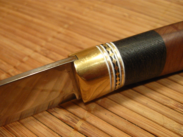

Всегда нравились рукояти с гранями, по моему они нисколько не натирают ладонь .Визуальный дискомфорт в ноже начинается в районе замечательной латунной проставочки,излом какой-то что ли .А контур ножа мне по нраву.

в чем дискомфорт? сверху? снизу?
СообщениеДобавлено: Пт янв 22, 2010 23:28
Складывается впечатление что обух клинка нужно сточить до перпендикуляра к полоскам .И пусть он остаётся в той же плавной дуге с рукоятью.

спорно... или я чего-то недопонял...:)
все равно, спасибо за Вашу критику...:)
СообщениеДобавлено: Сб янв 23, 2010 3:32
Рады вас приветствовать! Для первого, очень даже...Вобще все уже сказано, с Гр Егори согласен, при таких гранях, лучшеб прямая смотрелась, либо гармоничное каромысло, а то на первой фоте, кажется как будто рукоять сдвинулась, переход резковат,особенно это визуально видится у больстера в нижний части.....Монтаж хороший,идея тоже, вобщем еслибы не контуры, былоб ваще супер :!:

СообщениеДобавлено: Сб янв 23, 2010 4:24
Не отвалится,не подтягиваться же .

Хороший добротный скандинав получился,будете делать второй,примените всю критику к нему.
Вопрос по рукояти ,чем пропитывали и какой финиш?

СообщениеДобавлено: Сб янв 23, 2010 6:08
Первый??? :shock: Обманываете небось?Или у вас талантище!Блин,если человек так начинает,что дальше будет???Я ни одного косяка не увидел.Так не бывает для первого.....Единственное малюсенькое замечание-щелочка между обухом клинка и больстером.

Для первого ножа - просто замечательно !
СообщениеДобавлено: Сб янв 23, 2010 13:31
Хороший полосатик! И проставочка латунная с гильошировкой смотрится отлично. Граненые рукояти мне нравятся. С удачным почином, коллега!

Именно для первого ножа такой простенький клинок и был куплен...:)
рукоять склеил с первого раза...первый нож НЕ должен быть корявым...много читал форум и не только этот...смотрел какие работы мастера делают....и не торопился....примерно так...:)
спасибо за критику...:)
