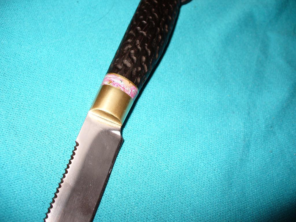

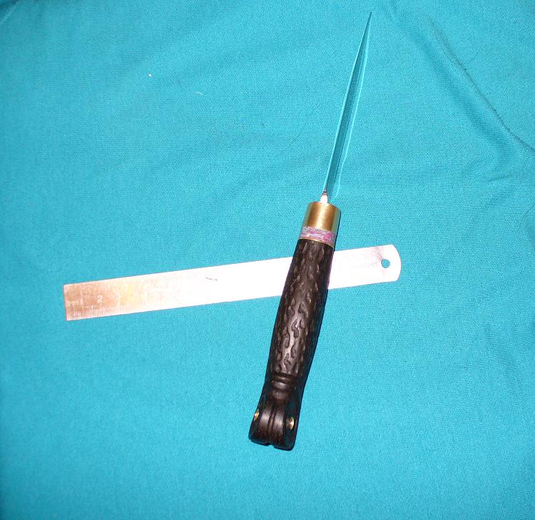

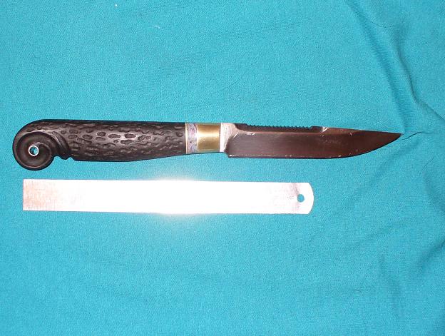

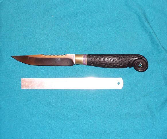

Клинок 22х125мм+100хвостовик, 95х18,кованый,латунь,?проставка( будете гадать)?, полисандр,общая длина 250мм, ножен пока нет, да и клинок надо полирнуть, монтаж всадной на суперхват.пропитка льняное масло, пока сохнет.

Ух, красивый ножик. элегантный!
Проставку не разобрал, мелковато.(
А почему рыболовный? Потому что узкий?
 Заголовок сообщения: Re: Рыболовный
СообщениеДобавлено: Пн янв 25, 2010 22:58
Похоже на засохшую краску. У нас на заводе с покрасочных камер такую откалупывают и с бакситкой на ручки ножей...
СообщениеДобавлено: Пн янв 25, 2010 23:19
Не ,неугодал, но основа красилась, гелевыми ручками
СообщениеДобавлено: Пн янв 25, 2010 23:21
просто так решил, раз гребенка для чистки есть,значит будет рыболовный :D
СообщениеДобавлено: Пн янв 25, 2010 23:23
Может загрунтовывалось канцелярским корректором типа "Штрих"?
СообщениеДобавлено: Пн янв 25, 2010 23:28
:shock: Даю подсказку, основа проставки, продается в автомагазинах :D
СообщениеДобавлено: Пн янв 25, 2010 23:31
Свеча зажигания?
СообщениеДобавлено: Пн янв 25, 2010 23:34
Какая-нибудь холодная сварка/?
Пингвин
СообщениеДобавлено: Пн янв 25, 2010 23:42
Нож понравился, рукоять особенно. Поставка- герметик какой нибудь?
СообщениеДобавлено: Пн янв 25, 2010 23:44
угадал!!!!

Необычная и приятная глазу форма обуха,резьбу чем выполняли ?
СообщениеДобавлено: Вт янв 26, 2010 1:50
Очень приятный ножичек!Я бы "Чистилку" верхнюю продлил.Всё равно треть обуха "Пустует".Кстати по уму зубцы должны быть скошены в сечении в одну сторону.Тогда будет чешую цеплять.В таком виде-проблематично.Это я как рыбак-рыбаку)))
СообщениеДобавлено: Вт янв 26, 2010 2:05
Клинок покупал готовый, резьба по дереву бормашиной,+шкурка. Олег, зубцы в одну сторону,типа всё по уму. :D

А какая холодная сварка (марка?) Я пытался применить "момент", но там цвет серый и убогий, (немного добавлял при смешивании силикона, для меньшей хрупкости) и порошок от лазерного принтера для четного цвета. Но все ровно цветовая убогость. Я просто о этой авто-химии вообще ни че не знаю... Или там они разных цветов продаются? :roll:
СообщениеДобавлено: Вт янв 26, 2010 10:50
vesel писал(а):
угадал!!!!
Марка abro steel, вот по ссылке поглянь, http://www.a-time.ru/forum/viewtopic.php?t=5155
СообщениеДобавлено: Вт янв 26, 2010 10:54
Рукоять интересная, а вот светлая проставка ИМХО лишняя.
СообщениеДобавлено: Вт янв 26, 2010 13:19
А на что похожа уже застывшая субстанция?
СообщениеДобавлено: Вт янв 26, 2010 19:29
Во первых, спасибо,за наводку маг.ХИМИК, купил там сегодня цилиндр и пробку, насос проточный брать не стал, обойдусь переделанным вело, сейчас уже собрал установку, и тренируюсь на дубе, попозже выложу в изобретениях и идеях......
по поводу субстации, похоже по плотности на кость, у конкретно этой сварки видел 2 цвета,белый и черный,тока он не совсем белый,больше походит на кость.(геливая паста зеленогоцвета, при смешавании дала голубой цвет)
СообщениеДобавлено: Ср янв 27, 2010 21:27
Вопрос такой: А зачем замешивать проставку если можно подобрать готовый материал?Оно,конечно,понятно что создавая аморфную массу можно даже узоры намешать,но насколько это будет прочно?Вот вопрос....любой герметик,клей и т.п. не является прочным в большой массе.Хотя может я и ошибаюсь....
СообщениеДобавлено: Ср янв 27, 2010 22:18
Олег, там на верху ссылочка есть, про холодную сварку, :D а на твой вопрос отвечу так, изначально купил я ее , ради интереса, поначалу не понравилась, но обратил внимание на то чем дольше она сохнет тем тверже и прочнее становится, а окрасил ради любопытства, вобщем материал не плохой, имеет место быть, и очень даже, опять же не боится масла и температурные режимы держит.
СообщениеДобавлено: Ср янв 27, 2010 22:32
Остался тока один параметр: насколько хрупкий?
СообщениеДобавлено: Чт янв 28, 2010 0:01
Даже и не знаю с чем сравнить, :? режется как кость 1/1, не крошится.....вобщем, вызывает положительные эмоции.
СообщениеДобавлено: Чт янв 28, 2010 4:00
Вот и я как-то.....не доверяю замазкам всевозможным в качестве элемента......ну вот такой вот я.
СообщениеДобавлено: Чт янв 28, 2010 13:30
Вот тут, Олег ты зря, надо экспериментировать, технологии не должны стоять на месте, все что есть в свободной продаже, должно идти в дело. Или, что зря, что ли химики и инжинеры работают?И наши мозговые механизмы не должны застаиваться. вот даю отчет про поведение этого материала после вакуума и масла, все хорошо, свойств не потерял,как был так и есть, стало быть пластик масло стойкий и не впитывает ничего. :D

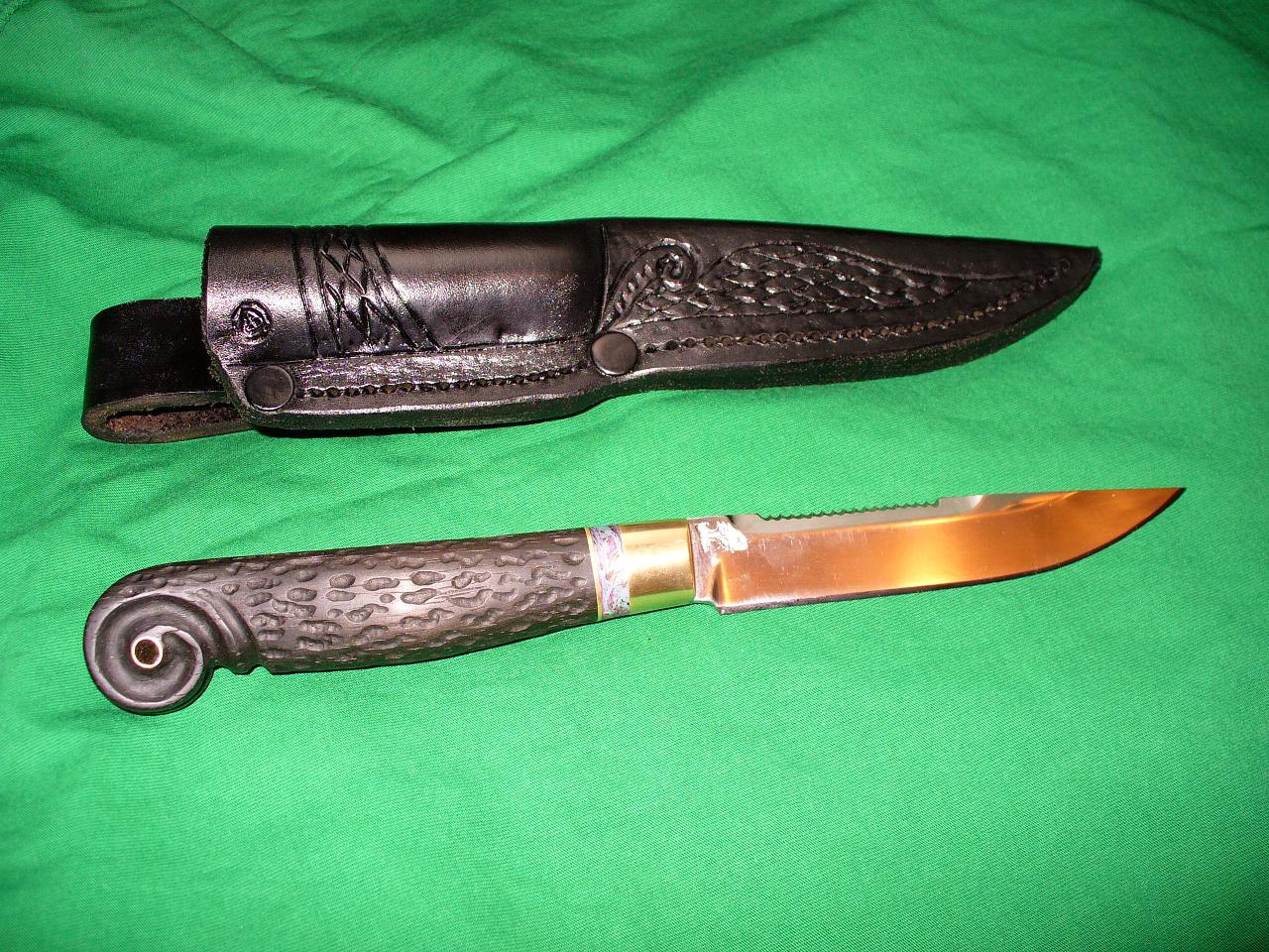

СообщениеДобавлено: Пн фев 01, 2010 21:44
Ну вот, ножы сшиты, на найфовке побывал, теперь и продавать можно.
