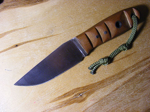

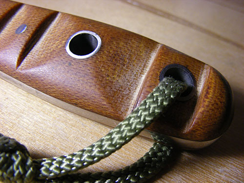

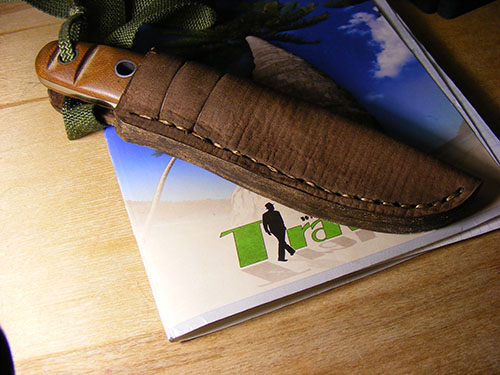

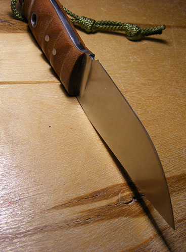

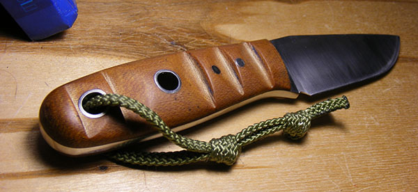

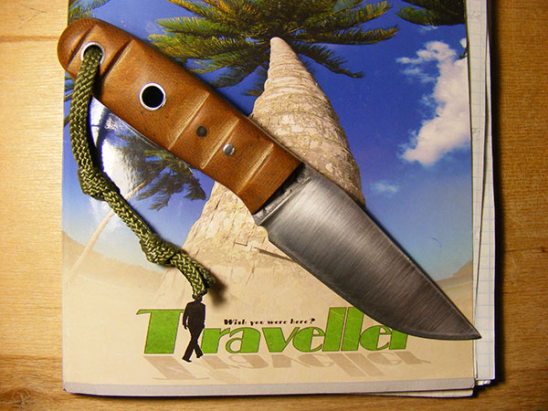

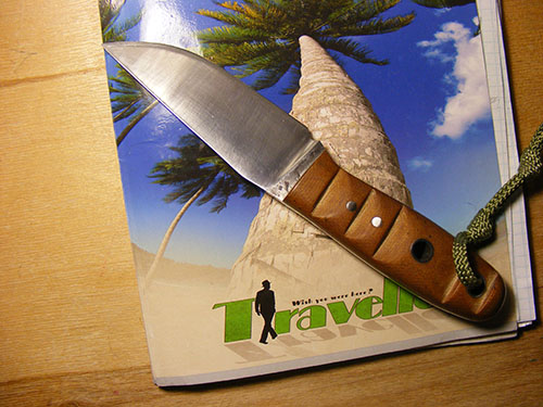

100 мм лезвие, 103 рукоять. Спуски от обуха.Толщина 4, ширина лезвия в самом широком месте-32 мм. Материал клинка-лопатка турбины космического корабля, те хз. Когда принесли полосу и с умилением рассказывали про клапан от мегавоза...... Все так и получилось, мягковата сталь, режет неплохо, точится легко, правится тоже легко. Ржавеет с трудом.За ночь в мокром чехле появились пятнышки ржавчины(р6м5 в подобных условиях коррозировала сильнее). Хотя надеялся на нержу.Накладки из текстолита.Тяжелые.Скользкие.Пришлось просто наждачкой потереть, и выемки разнонаправленные сделать-и не так скользить стало, и вес немного уменьшился. Финиш лезвия-сатинирование вручную :mrgreen: :mrgreen: :mrgreen: Ножны чисто на поработать.

Мне кажется он больше похож получился на такой рабочий ножик, мне выемки нравятся. У меня 2 заготовки откованы из клапанов тепловоза, так они и ржавеют быстро и в обработке сложные...

Так походы это как бы и есть путешествия... :D :D (На столе лежала тетрадь с иностранным словом, спросил у дочери значение-получилось путешественник... :) )

Понравился вид обработанного текстолита. Вы его ничем не палили? Вид поджареного хлеба.
А сатинирование как делали?
 Заголовок сообщения: Re: Типа путешественник.
СообщениеДобавлено: Вс янв 31, 2010 12:37
нет, это такой рыже-коричневый текстолит, сатинирование - наждачной бумагой :D Номер не знаю, близко к 4.

В первоначальном варианте пальцевый упор был больше, но пришлось подобрать.

Когда первый раз взглянул на нож ,показалось что это что-то из уроков труда средних классов школы.Но чем больше рассматриваешь тем больше убеждаешься что проделана работа человеком ,который знает что хочет получить на финише. Понравился .Нож-трудоголик!

Это вероятно из-за того что необычная рукоять в глазав бросается.
Само лизвие безупречно. Себу напомнило :roll:
СообщениеДобавлено: Пн фев 01, 2010 2:09
"Безупречно",- это сильно, черезчур :) . Но, спасибо. Может и себу, не знаю. Но, скорее РВС. Или бенч. Никогда не угадаешь, что повлияло. Но в целом вполне утилитарный нож, все функционально, ничего лишнего. Если бы еще и сталька стоящая..... Вот тогда было бы "безупречно" :mrgreen:

А я смотрю, смотрю... и никак не могу отделаться от мысли что оформление рукояти мне напоминает нарезной батон за 25 сов.копеек. :)
Хороший был батон. А сейчас ножик хороший.

Ну, учитывая мнение коллег и прецеденты(например "Буханка"от РВС :D ), можно назвать и "Батон за 25", только вживую он совершенно небольшой, и вряд ли прожуется :mrgreen: :mrgreen: :mrgreen:

Нож классный, чувствуется надежность. И название мне очень понравилось "Путешественник" - супер!

Прекрасньй дизайн. Накатка тоже хорошо сделана. :D

А я вот не воспитаный,я прямо скажу.Нож смотрится,сделан качественно.НО...Рукоять с этими выемками держать может и удобно но при долгой и(или) силовой работе мозоли будут появляться как грибы после дождя.
