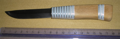

Фунтик, так обозвала его моя жена и по моему подходит.
Клин Лаури нержавейка 8 см (палировать не стал специально)
Больдстер - манета 20рублей 91года
Рукоять - акрилопласт (который используется для изготовления пластиковых рекламных щитов), алюминий и неизвестное мне дерево бывшее подложкой в коробке со стиральной немецкой машиной (очень твердое и сложное в обработке)... Милый, светлый ножик... Ничего особенного, вторая моя работа

дерево на бук похоже

Действительно, милый, светлый. Незатейлив, и этим хорош.

Осталось дождаться высыхания льнянки, полирнуть рукоять, пошить ножны шейные (шнур косичка кожаная) и можно попытаться продать через знакомых... на фото может не видно но сделано ооочень аккуратно, все стыки идеальны... Подскажите цену примерную за сколько попытаться продать, я пока свой труд ценить не умею... :oops: Хотел выложить все сразу законченное, но 2 литра пива и жажда кирпича по мордасу сделали свое гнусное дело :roll:

Ножик хорош,дерево смахивает на Бук,а вот льянкой не надо IMHO,лучше более благородным маслом,а далее карнаубой,если есть такая полирнуть.Если уже пропитали льянкой,полирните на войлочном круге или пройдитесь наждачкой на 2000 2500 единиц.

Ножик простой и приятный.Что-то немножко там с зазором между клинком и больстером вроде...
Но вобщем очень-очень хорошо для второго.А продать....Выложите как аукцион,а цену минимум сколько бы вам хотелось.а там посмотрите во сколько оценят и купят.Так и получите приблизительно реальную оценку ножа и в последующем будете от нее "Плясать".Думаю на ебее долларов за 40 бы ушел.Где-то так...

Там не зазор, там гравером насадкой войлочной больдстер палировал, пасту ГОИ не вычистил, уже истправил, но перефотывать уже нет сил :? в общем там тупо грязно, спишем на мое АО

Квадратишъ! :D Немного бы округости, добавить, былоб поприятней,в целом понравился.....По поводу продажи....Исходите из реалий, складываем расходники, и устраиваем аукцион, то что выше расходников и будет стоимость самого изготовления, либо расходники+ во сколько сами оцениваете работу, и на продажу.Как то так,. а ножны то будут?

Ножны будут! если в ближайшие пару дней не найду светлую кожу, то буду черные делать... Но сделаю обязательно! Хотя наверно сразу черные, если что не получается сразу выбрасываю а не стараюсь "ак бы как", а опыта шитья ножен нет, хотя вру! 9 лет назад для кинжала на историку делал ножны и стеганку рубаху. Вроде не плохо получалось! А квадратность надо пересмотреть, но это когда протрезвею. Исправить не поздно

Подождем ножен. А дерево 100% бук.

Не дурно, самое главное аккуратно.
Акрилопласта на одну вставку меньше бы, для визуального ровновесия.
Да квадратить не надо, промышленностью отдаёт.
Не торопитесь продавать, а то следующий не получится (народная примета и личный опыт) Нож должен впитать в себя потраченную энергию и тем самым не превратиться в ширпотреб. :!: :!: :!:

А кроме больстера все остальные металлические проставки - тоже монеты?

Не, там листовой алюминий, не маркий, как пищевой... от куда он взялся понятия не имею, но долгое время служил совком в совковское время.

ПРиятный ножик, хоть и многовато проставок, или обыграть как-то надо было такое их число.
