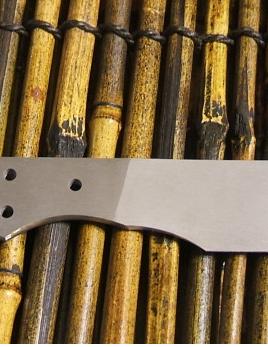

Сделал заготовку из CPM S30V вот такого дизайна:
Этой стали у меня много и я думаю сделать большую серию таких ножей.
Спуски прямые от обуха (Не линза),Длина клинка (Если считать от начала РК ) 110мм,общая длина 235мм,толщина 3.5мм
Вот и думаю теперь....если вам понравится-изрежу всю сталь вам на заготовки (Конечно будут закалены) а для Американского рынка сделаю такую-же серию,только из О1 и окислю до предела.Будет чёрная серия)))
Пишите мнения.Важно.Сейчас на барахолку пойду-ветку с этим же названием открою уже с ценой.

Клёва!! Мне нравится!!
А выемка снизу такая большая зачем? Я знаю, ты любитель гарды ставить. Здесь тоже подразумевается?

чегото неочень :?

Мне тоже понравился, но длинный чойл явно "перебор" на кухоннике...
Зачем так много отверстий? Подпальцевые выемки можно не делать (себестоимость должна несколько сократиться...), Будет ли линейка заготовок с разной длиной клинка?

СообщениеДобавлено: Пт янв 08, 2010 3:53
Тут подразумевается вот такой тип перехода в рукоять:
Но на заготовке двойная передняя выемка.одна под указательный,другая (ближняя к РК) как подстраховочная.
Выемки можно не делать,можно делать любое кол-во любой глубины,но я рисовал-без выемок как-то не то.Ну по желанию вобщем.Длина клинка конечно тоже по желанию (разница в стоимости будет мизерная.)

Отверстия-тоже по желанию.Всегда лучше иметь лишние под разные варианты набора накладок.

Спуски очень такие нравятся, за их и углеродистую OPINELку 10 на кухне поселил на ПМЖ,а вот выемка...даже не знаю...спорно как-то 8) Вот с накладками бы именно такой глянуть,ато смутно представляю что-то

Не нравится почему-то именно из-за выемки, может ее вовсе не делать?

Олег, на этот дизайн тебя вдохновил нож, который ты проморгал?
viewtopic.php?f=1&t=6949
Свое мнение по нему я писал, мне понравился. На твоем варианте второй и третий от клина зубцы под пальцы либо лишние, либо сделать их менее выраженными. Я так думаю.

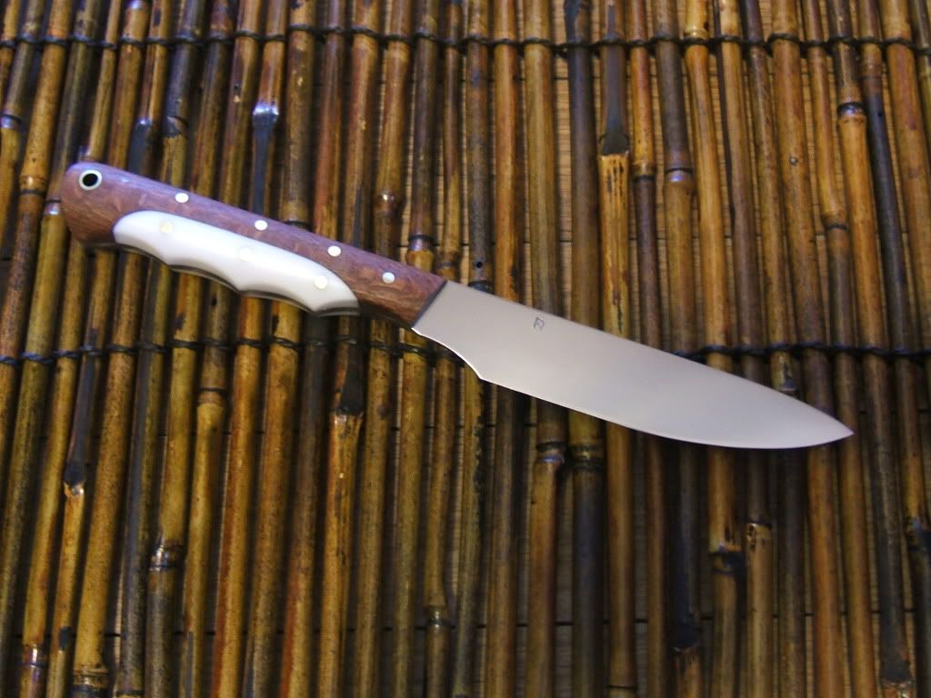

Вот.Отвечаю на вопрос зачем столько дырок в заготовке и на то что неплохо бы в сборе посмотреть:

Прикольный :)
 Заголовок сообщения: Re: Посмотрите дизайн
СообщениеДобавлено: Пн фев 01, 2010 20:31
Вот много отверстий и пригодились! Красивое сочетание.

Необычный какой... :)

Думается что упор на большой палец этому ножу не требуется, им же не колоть в брюхо надо кому-нить, а продукты резать. На кухнях от себя только хлеб в армейских столовых режут :) Зачетный ножик!
А белые вставки это какой материал?
СообщениеДобавлено: Пн фев 01, 2010 23:20
..удобно? Не просится утолщение или упор какой под указательный палец ? А так ваще прикольно :-)
Вот честно очень удобно.Это не для PR))Упор абсолютно не нужен т.к. надо сильно постараться чтобы порезаться.Слишком большое расстояние между указательным пальцем и РК.

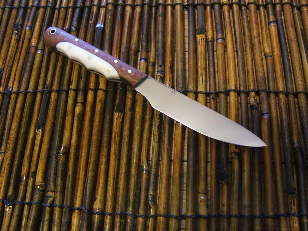

This knife has 4" long blade,1/8" thick and the overall length is 6 1/8" .
Blade material CPM S30V powder steel.
Handle material Leopard wood,Corian .
The Handle and blade was designed and made by Oleg Krymlin (US)
$260 (payPal,Money order) Shipping-FREE.
For more information about my knives- visit to my Homepage

Извини Олег, но мне нож не понравился,даже не знаю.....Работа сама по себе очень качественная, стыки все дела, ну не люблю я кухонники хоть расшибись, по мне все равно чем на кухне резать, а нож должен доставлять эстетическое удовольствие, ну и порезать, разумеется тоже должон уметь.

Дизайн и исполнение вери вери гуд= зело борзо ! А вот контур ножа -чёт как-то не оценил .Наверно не моё.
