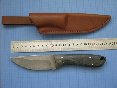

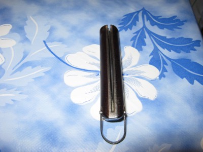

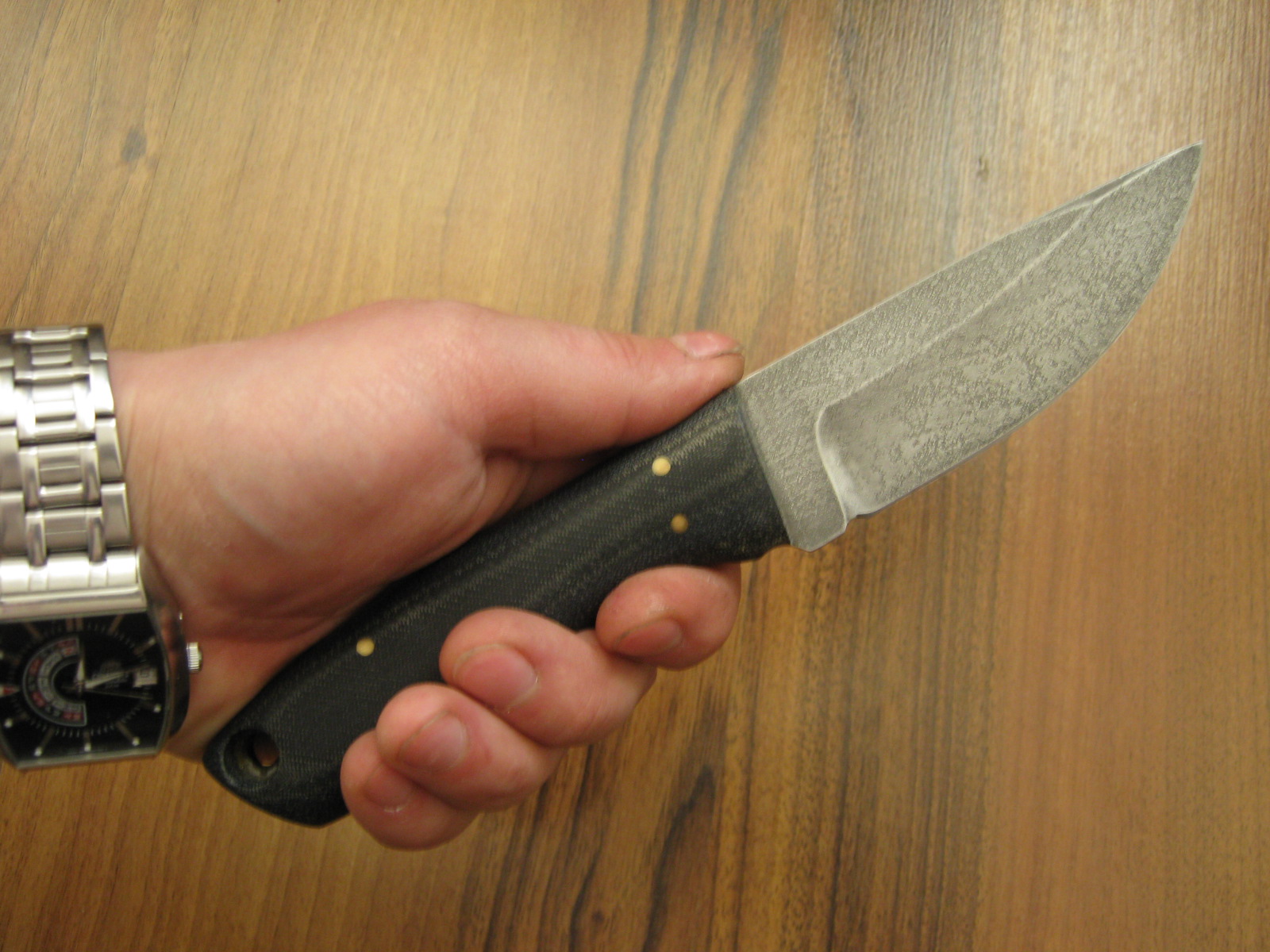

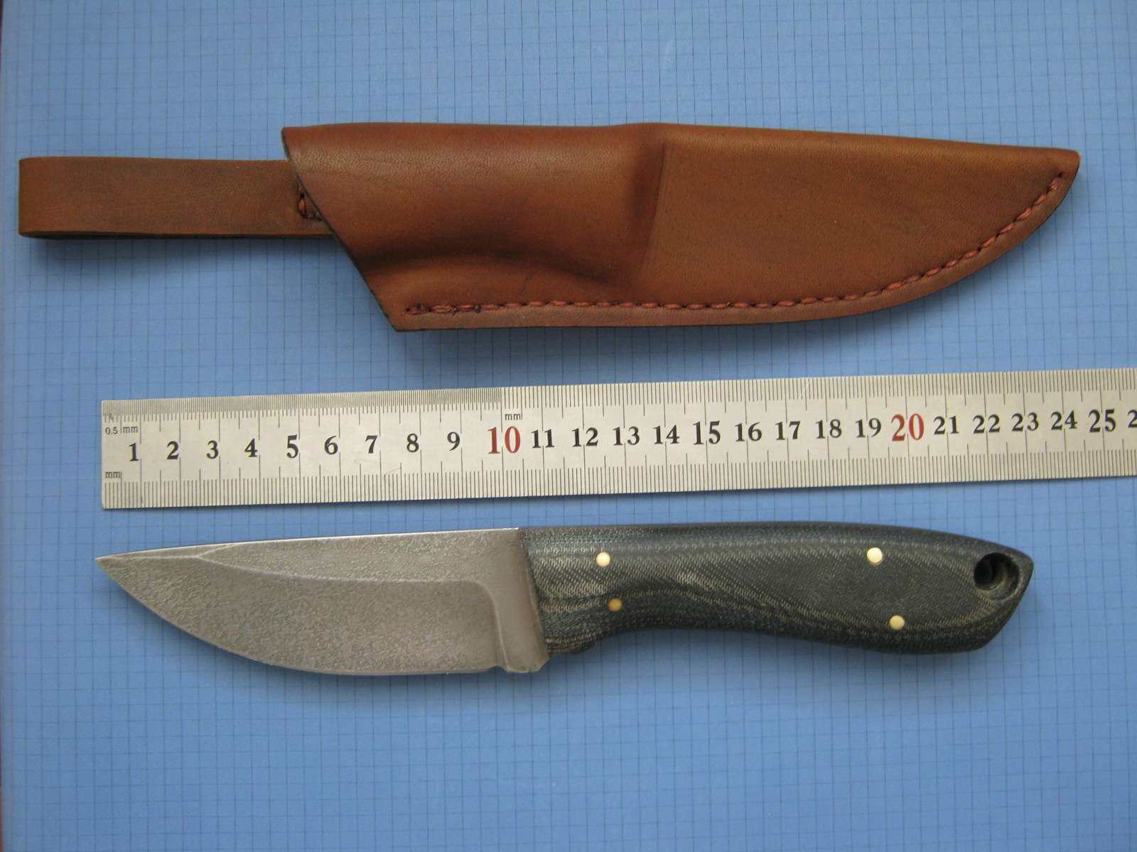

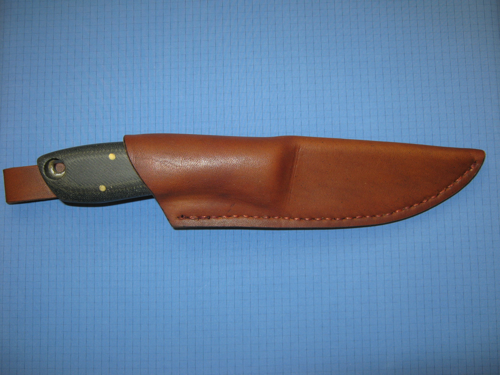

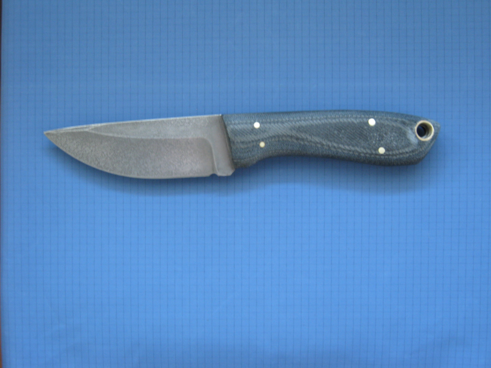

Всем здравствуйте! Есть у меня товарищ, велосипедист заядлый, в прошлом сезоне 2000 км с гаком , на велике наездил. Они с друзьями на велосипедах вылазки в Самарскую луку совершают на несколько дней. Как то обмолвился он, что нож хочет, чтобы в походы с собой таскать. День рождения у него в феврале, ну вот я и решил подарок сделать. Косяки есть конечно, сильно не ругайте.
Сталь ШХ 15, монтаж накладной, микарта своя.
Клинок 115х35х3,5. спуски вогнутые, подвод 0,5 . Травил в коле с добавлением "силлит" средство для чистки сантехники. Угол заточки примерно 40 градусов.
Рукоять 120х31х22.

Анатолий, добротный, надежный ножик получился. Гармоничный. Только мне кажется, отверстие под темляк в микарте больше, чем в хвостовике, и получается ступенчатое отверстие. Может, в микарту вклеить по кусочку латунной или медной трубки, чтобы скрыть ступеньку (Вы поняли, что я имею в виду?)
 Заголовок сообщения: Re: В подарок.
СообщениеДобавлено: Пт фев 05, 2010 13:31

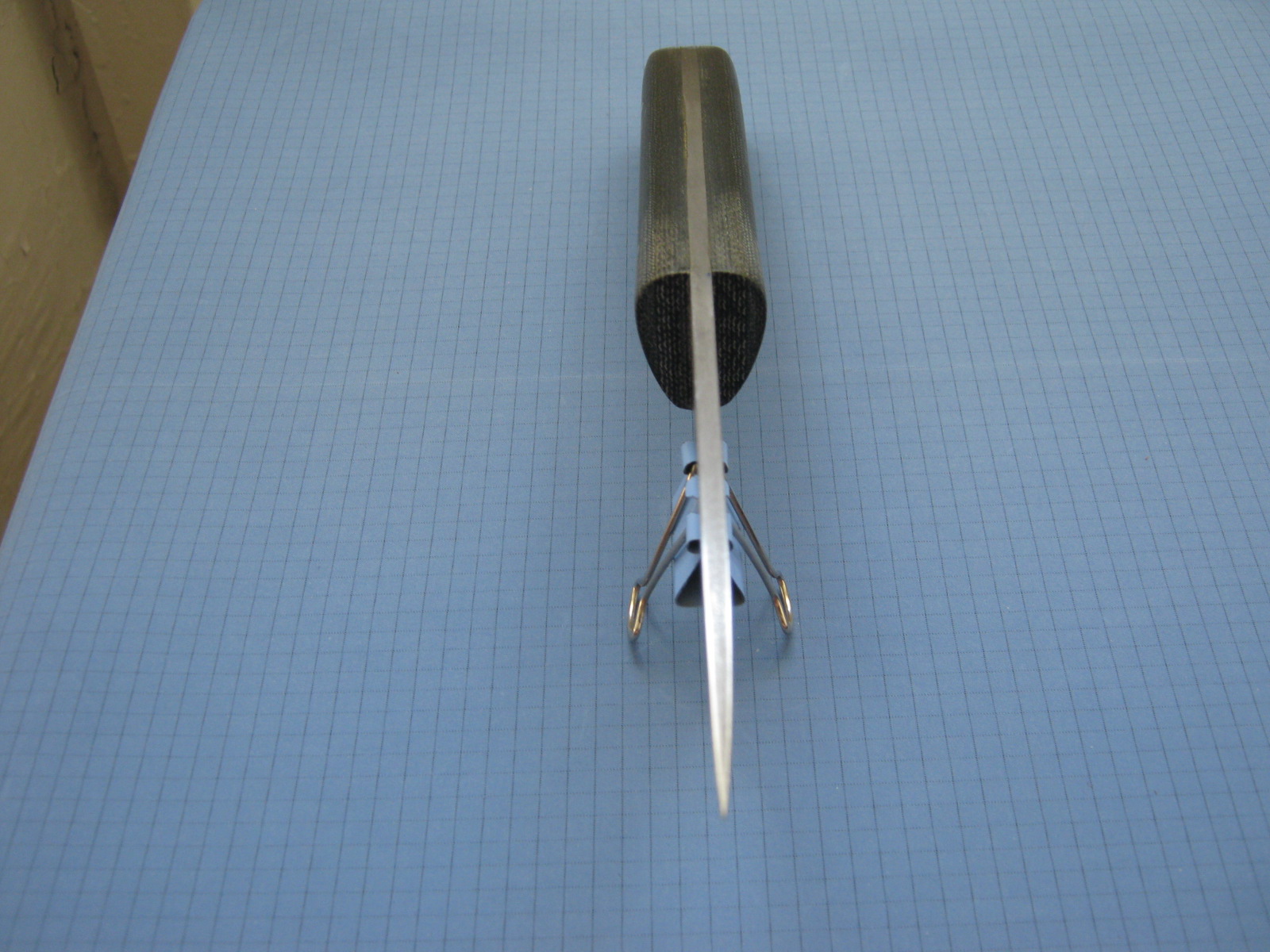

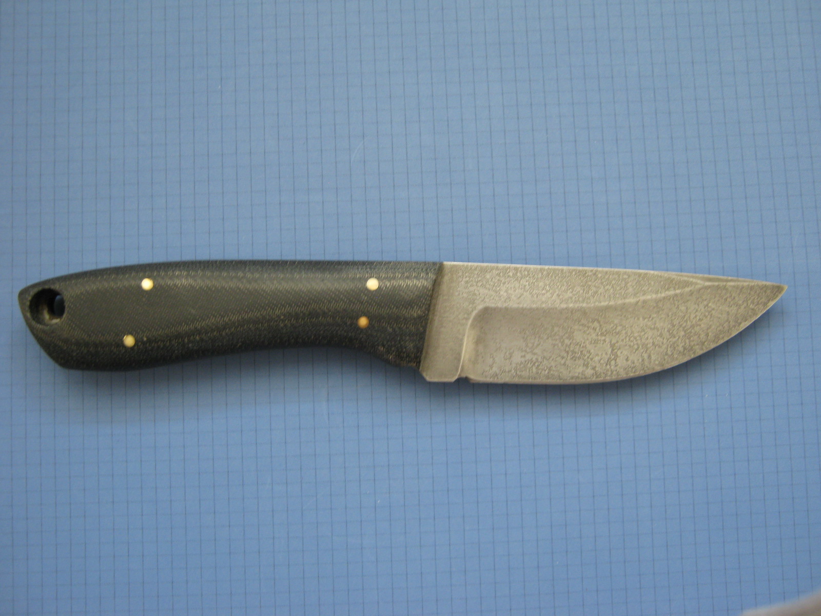

ничего совочек :lol: хорошо икорку намазывать 8) я бы, на фото 4 если смотреть, скруглил ребра рукояти немного :roll:
СообщениеДобавлено: Пт фев 05, 2010 13:40
Да,да, трубку латунную вклеить необходимо, а нож пондравился,хороший подарок :D
Да. Наверное так и сделаю. Я хотел накладки в районе отверстия совсем срезать( всторону тыльной части). Потом передумал.

Нож прикольный. Единственное, я бы заовалил контуры рукояти (рис.002) плавно закруглив ее к клинку и к головке рукояти.
СообщениеДобавлено: Пт фев 05, 2010 15:13
Ну, это не поздно. Хороший нож.

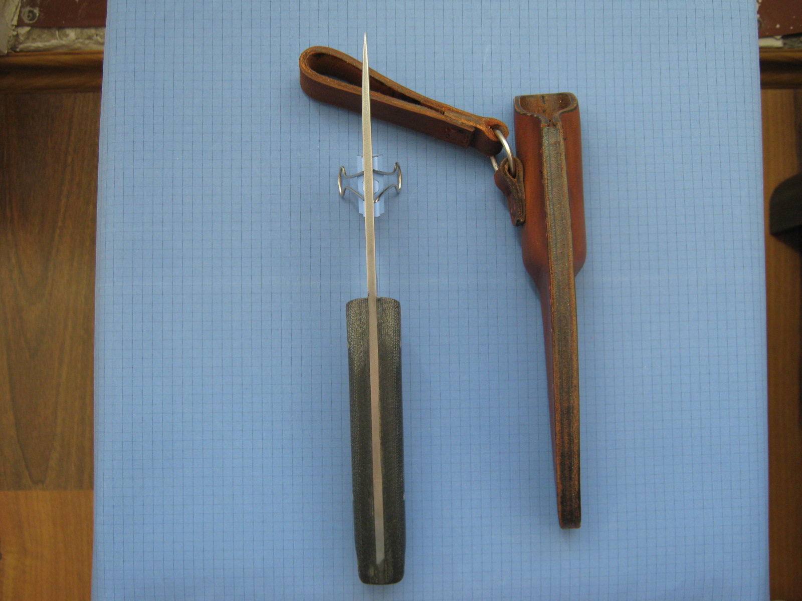

На последней фоте, на рукояти контуры рыбки разглядел :mrgreen: ,с латунным глазом. А трубкас 2 сторон?насечки на внешней стороне трубки сделали?
Пингвин
СообщениеДобавлено: Пт фев 05, 2010 15:33
Да, кусочки трубки с обеих сторон и насечки сделал. И правда на рыбку малясь похоже.

Толик, хорошо получилось. Травление красивое! Ножны...ну что ножны...ну при синеватой рукояти коричневые и что... 8)

Маленький момент в зоне встречи обалденного клинка с рукояткой (папа-мама), может фасочку в начале ручки снять. На красивых ножнах, эта фаска уже присутствует.
+1 если имеется в виду название Изображение 004.jpg (441.54 Кб)

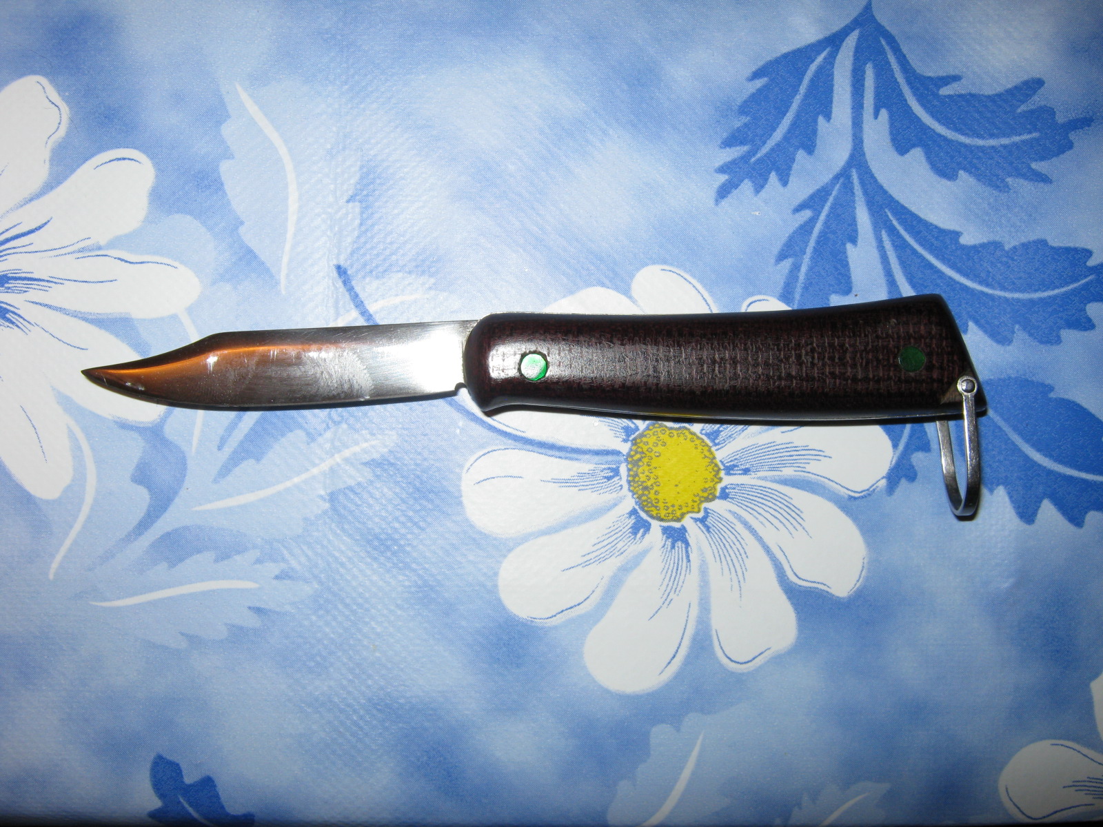

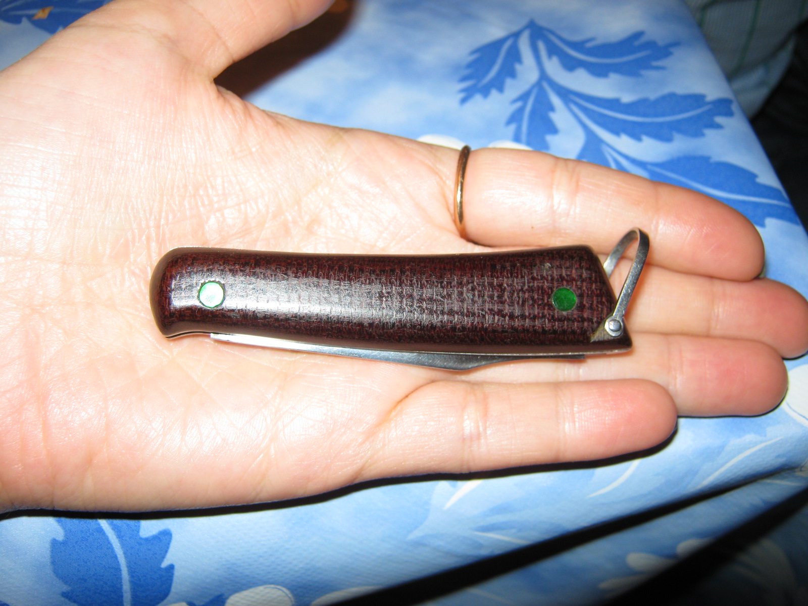

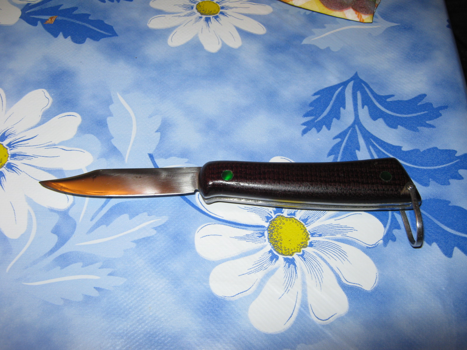

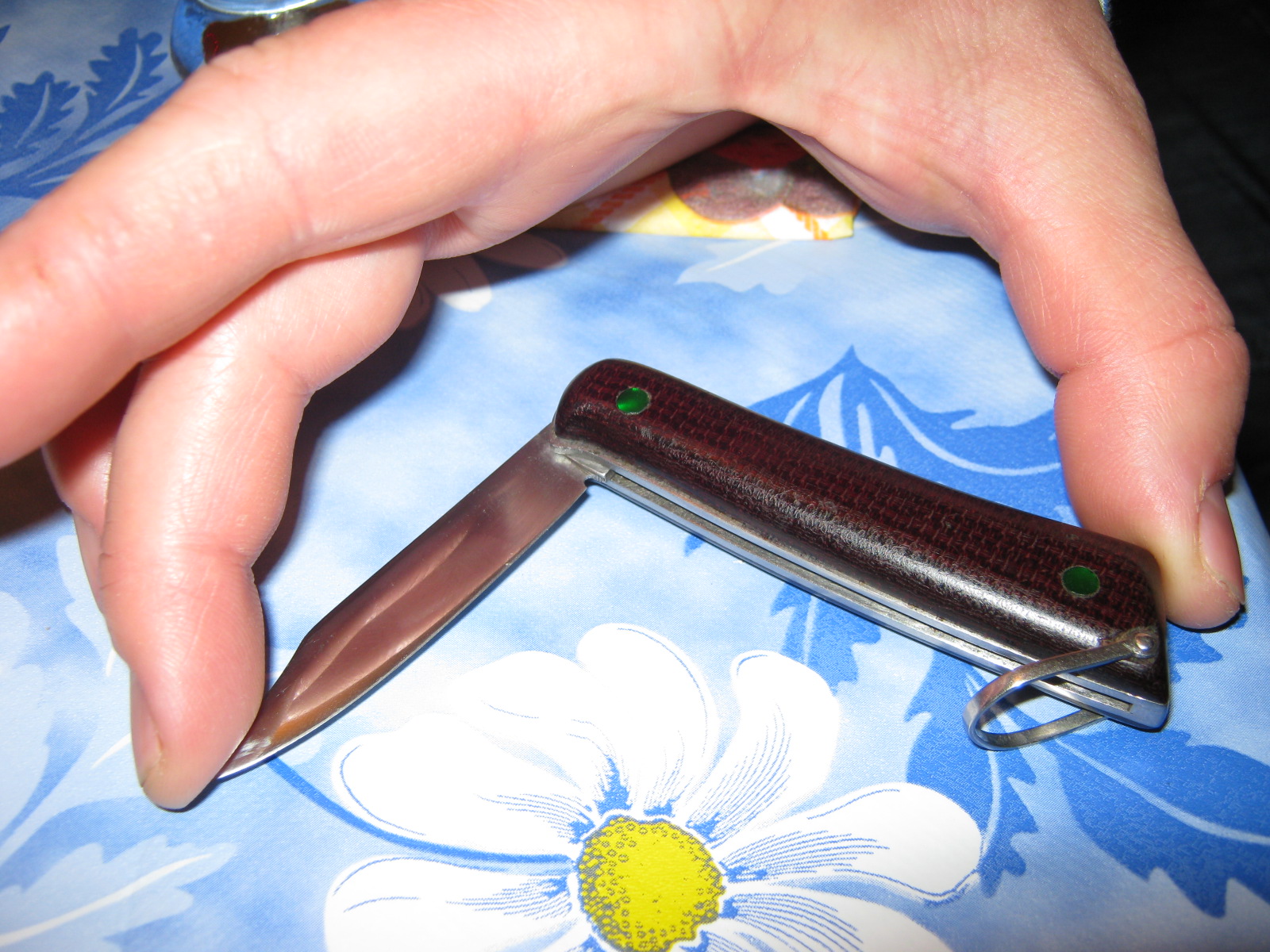

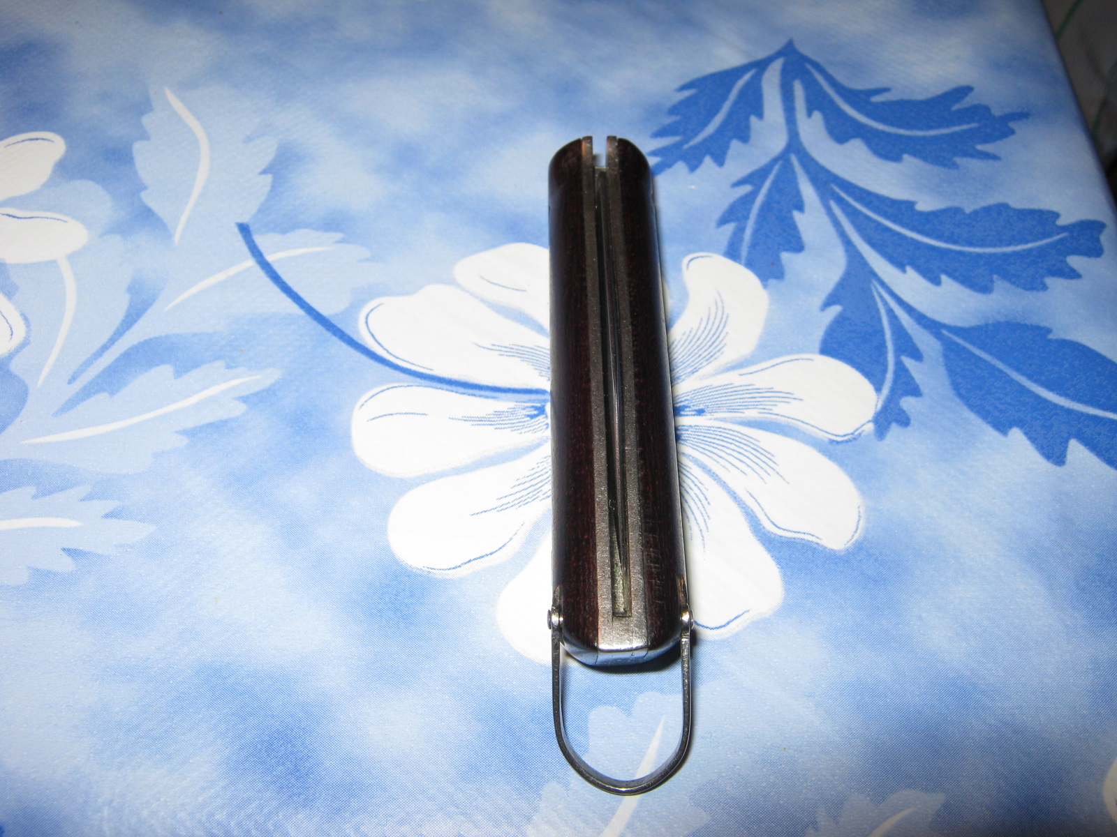

Были в гостях. Торжественно вручили подарок. Хозяин в восторге. Оказалось папа у товарища в прошлом тоже ножи мастерил. Вот фото. Маленький автомат.
