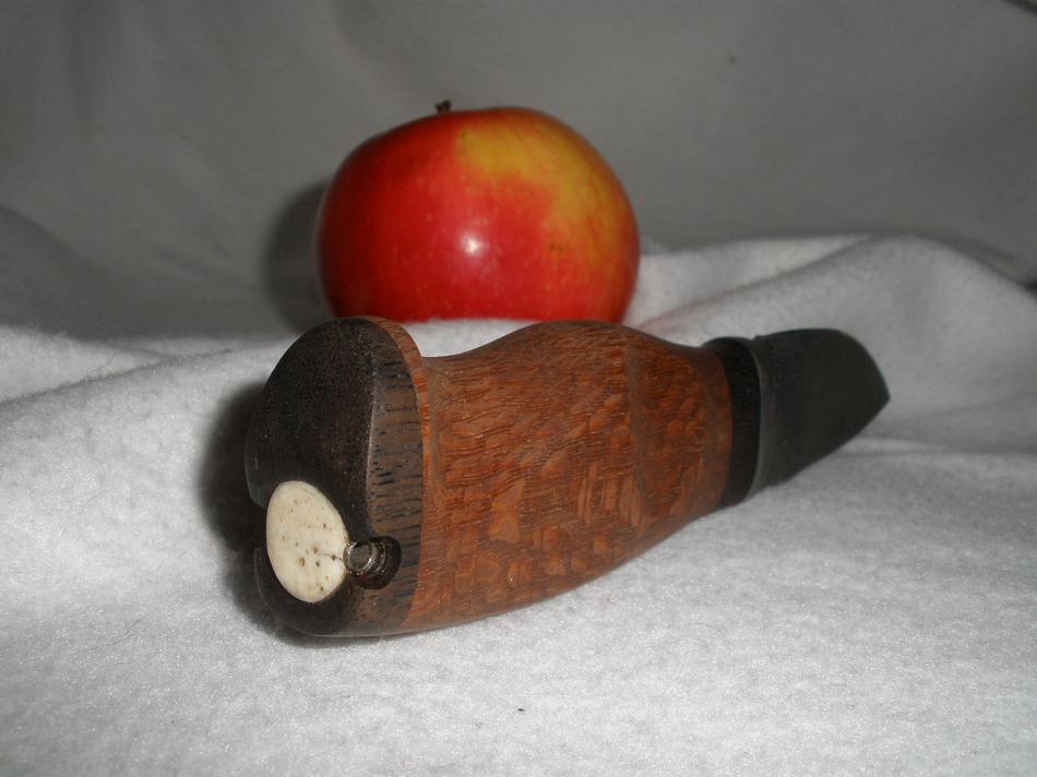

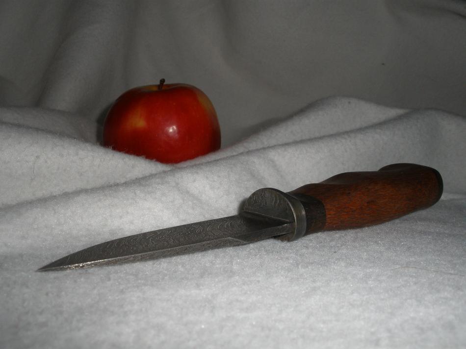

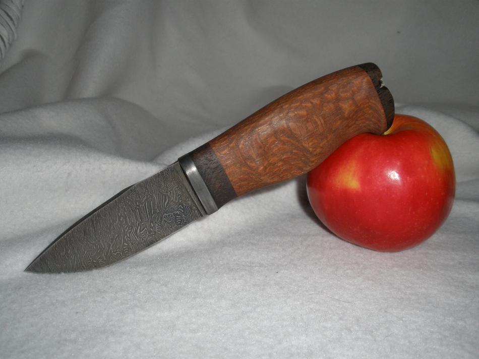

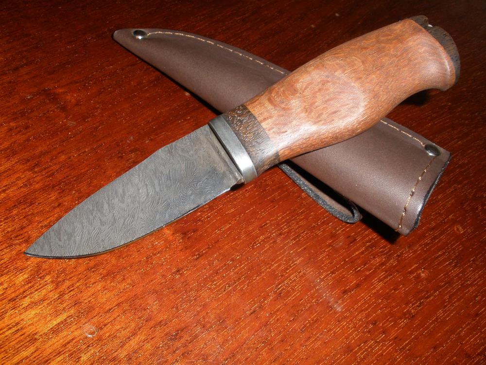

Задумалось мне как-то сварганить что-то наподобие скинерка .Ну,как водится ,пошукал по сусекам ,нашёл дамаstiл, послесарил его чуток(вернее полностью переделал),из дровишков выбрал парочку кусочков.Посклеивал запчасти ,и вот ,собственно, весь тех процесс.Это всё как у всех ,но ведь хочется чего-то такого,что раньше не делалось (мной).И попробовал я сделать больстерок из дамасска,да ещё и неправильной ,вернее нетривиальной формы .Получилось или нет ,общество рассудит .А вот и ТТХ : клинок 85*30*3 Дамасск на клинке от Мастерской Федотова,закален до 60 HRC,спуски от обуха в 0,1 .Правосторонний дамассковый больстер с выемкой 4 мм.Рукоять 100*37*22 лайсвудная с палисандровыми проставками ,в торце рог (дурацкий)с темлячной нерж трубочкой.Ноженки погружные с жёстким крепежом (бюджетный варьянт)Покритикуете -буду рад,промолчите- отращщу косу и буду Вам немым упрёком !

Всё понравилось,кроме тыльника, и ещё не понял фальш лезвия на обухе-это для чего? провода чтоли зачищать?

Я же говорю-нетривиальный.В обухе тоже.Однозначно рог надо менять .Херня какая -то получилась .

Да,понятно, .....просто применение,не понял, чего тогда не весь обух?( просто в таком исполнении, смотрится как, нож электро-монтажника)...Если, тыльник будете менять, может туда ,тогоже что на больстере маленько.

Вот Вы какой провидец :D !Пожалуй попробую,найду токаря и попробую.

Смотриться неплохо, согласен на счёт тыльника (сделать из то го же что и больстер) и ваще законченная сказка будет. :lol:

А рог можно поменять и на деревяху, которая на рукояти.

Монтаж - слесарка - сборка- отлично. Формы - на любителя.

Тыльник добавить и всё встанет на свои места.
Исполнение 5+.

Хвостовик расклепан или на гайку7
 Заголовок сообщения: Re: Карапетный скинерок
СообщениеДобавлено: Сб фев 13, 2010 7:28
Ни то ни другое. Монтаж-втыкушка на ЭДП.
