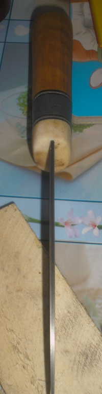

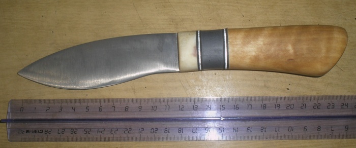

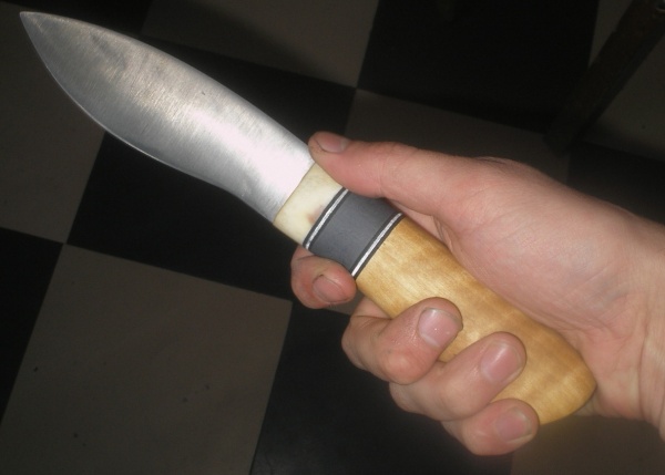

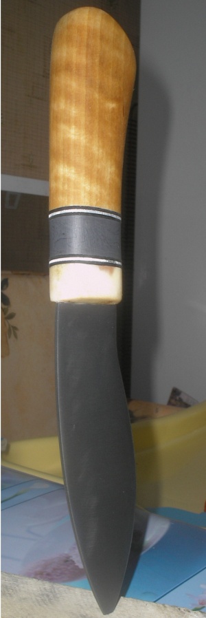

Клин: Тепловозный клапан (ковка), длинна 120, наибольшая ширина 35, толщина обуха 2мм, спуски прямые до 0,4, травление колой местного производителя, но она больше проворонила :mrgreen:, больше эту колу не пью!
Рукоять: Рог, кожа, алюминий, пластик, береза. Пропитка масло для полка, воск столярный.
Общая длинна 24см
Сделан данный режик для разделки скота после забоя, завтра уже отдаю владельцу. Конечно тонковата толщина самого клина, но какую дали из такой и делал...

Мини кхукри .широковат для разделки,ИМХО.Непривычная форма ножа .

Для висячей туши самое то будет, да и форма согласована... Вот рукоять большевата т.к. там и ЛАПА у мужика как... ну как... в общем как... как это... как то! в общем оооочень большая!!!

Прикалывают меня ножики на тему аля Кхукури - достойный рабочий скоторез
А дяденьки лапа и правда ДОСТОЙНАЯ.

Для забоя маловат. Для реза и потрошения - мамально.
 Заголовок сообщения: Re: Деревенский скоторез
СообщениеДобавлено: Вт фев 16, 2010 15:43
Для обвалочного нормально. Если выровнять то и на шкерочный потянет. :D
Что же ,это за кола такая, что её пить страшно? :mrgreen: Надо фото колы этой, что б знать. :wink:
vesel
СообщениеДобавлено: Вт фев 16, 2010 16:05
Есть у нас такой бренд, Ирбис называется... Газированные напитки различные выпускает. В облости монополист можно сказать... У вас такого нет, я уже бутылку выкинул :( . В общем помню там в составе есть ортофосфорная кислота, еще какая-то пугающая надпись, лецитины, эмульгаторы в общем ядер-кола такая и из этого хим списка понял что протравится норм, а она даже проворонила! С этим же клином ради эксперимента пробовал простую колу, не тот эффект был.

Разрушители легенд это и проверяли. Сработало!
Ортофосфорная кислота есть в любой коле и спрайте. Думаю что и в пепси.
Я предпочитаю колу-лайт. Пить.
А еще Санокс - мощная штука для протравки.

Зачотный режик! Мне нра! Мощный такой ! :-) а кола дрянь ! Я предпочитаю электролит!
Это буржуйская кола за 30 мин расщепляет полностью куринную печень, а наша сибирская за 3мин 47 сек расчепляет золотое кольцо и кожа до кости облазит... :lol: шутка... Со следующего малокорозийно стойкого клина буду электролитом учится пользоваться

на счет толщины рукояти- при разделке туши он становится мокрым и скользким (кровь и т. д.) и при малой толщине в руке может плохо держаться. по этому и делают в деревнях и на забое такие ножики с крупными ручками, чтобы в руке меньше скользил(ну и мужики бывают не маленькие)...
