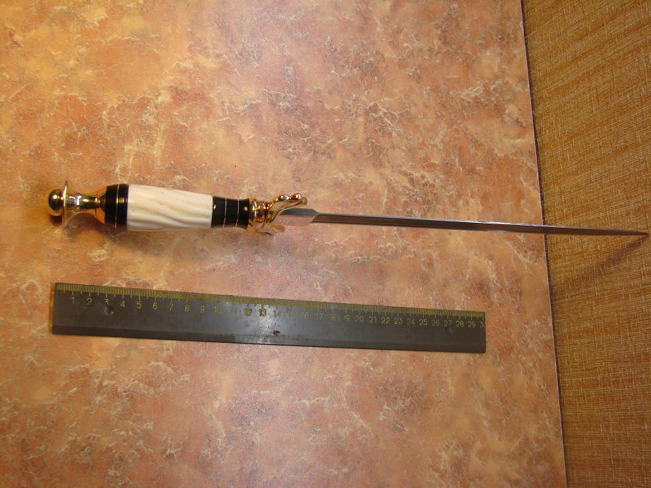

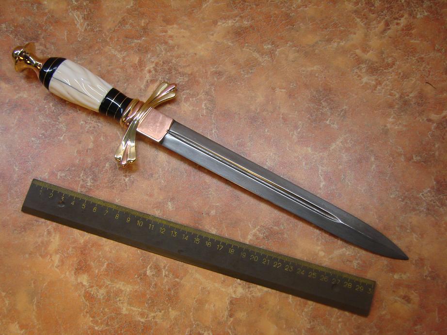

Привет Всем!Вот собрал очередной кинжальчик,дамаск,бронза,медь,буйвол,морж,ножны в работе.
DSC04092.JPG [ 111.89 КБ | Просмотров: 9986 ]
DSC04093.JPG [ 119.61 КБ | Просмотров: 9986 ]

Единственно, что смущает - медь быстро потускнеет, и, в сочетании со всеми блестящими деталями как то ... Ну, немного не то :roll: Вот, вроде, есть способ пассивирования меди, (вроде хим. оксидирования), не позволяющий меди тускнеть. Пороюсь в литературе.

По задумке когда она почернеет будет самое то :wink:

Дед, сама она не почернеет, только потемнеет. А вычернить до глубокого черного цвета можно серной печенью (сплавить серу и поташ 1:1), развести в горячей воде, и хорошо обезжиренные деталь в раствор. Потом пройтись суконочкой.

А еще медным купоросом :wink: Пущай сама патиной покрывается

Честно скажу - завидую.Завидую людям у которых такие умелые руки.А по кортику тоже честно скажу,не знаю как в реале но на фото выглядит слегка гламурненьким.

Николаич, так бронза тоже потемнеет, будет самое то...

Дед Димон, на гарде медные вставки впаивал, или вваривал? Да и вообще про тех процесс изготовления гарды хотелось бы узнать по подробнее...Типа как бронзу проковать...
Гарда из прутка ковка,медь впаяна твердым припоем(при сварке линия получается размытая).Бронза,латунь,медь куется при нагреве в приделах600-700 градусов

Вот к трещинам привыкнуть не могу.Сам-то знаю что не развалится,но вот....думаю надо стараться без трещин кость подбирать,а треснуть со временем всегда успеет.Ну это конечно на мой вкус.

А трещинка на моржике это у тебя уже как товарный знак :D
Просто не вижу смысла их уберать если на прочность не влияют,если трещина слишком глубокая оставляю на больстеры,проставки,накладки.
