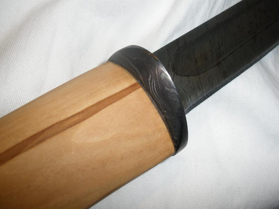

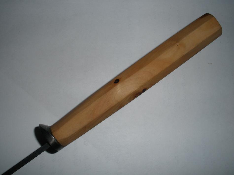

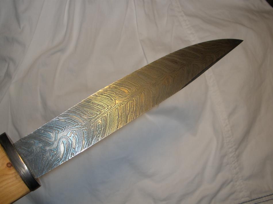

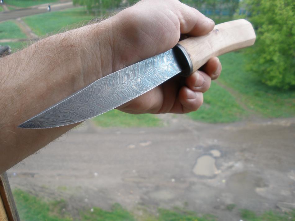

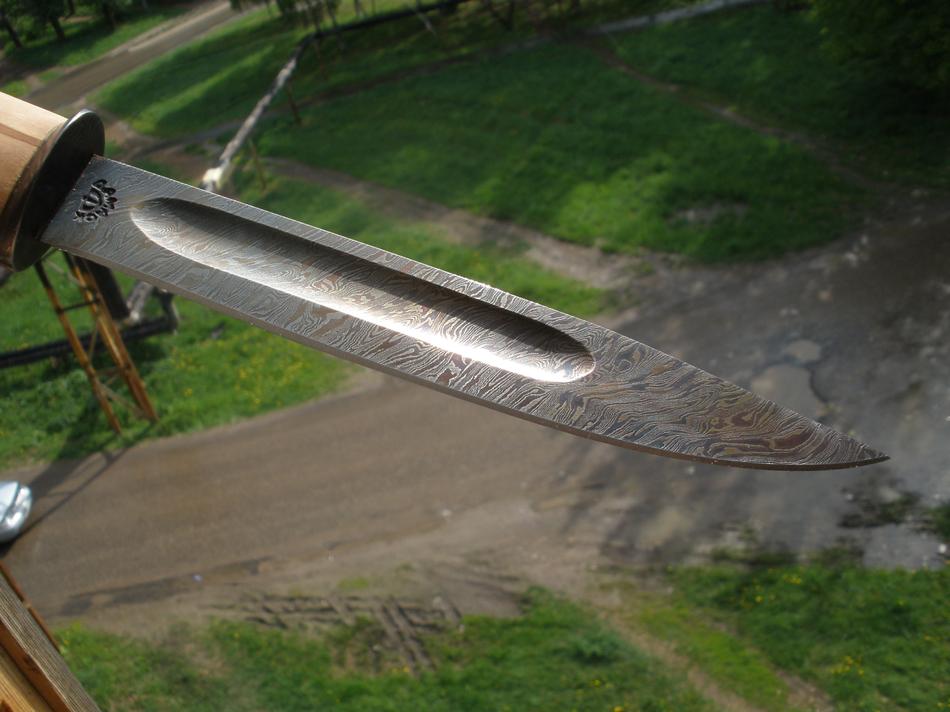

Давненько не брал я в руки карт железодеревях.А тут как раз в уголке ящичка с железочками обнаружился вот такой клинок якутский .Дай думаю нарукокрючу чего нить.Сходил в сад отрезал от старой яблоневой ветки палочку,проварил-просушил и вот собственно почти всё .Мне кажется настоящие якутяне с яблонями не очень хорошо знакомы,поэтому нож и называется ненормативный.Клинок дамаск от Мастерской Федотова 145*20*3,5 сведён к РК до о1-о2 мм ,дровишка яблоня 135*30*20,гардочка дамаск от той же Мастерской.Монтаж втыкушечный на ЭДП.Накарнаублено-намаслено,ножен пока нет .Фотограф из меня аховый ,поэтому в полной мере не удалось передать радугу на поверхности клинка(а так хотелось ),в следующий раз может получится.

Левша, всмысле....клинок. И от якута, только односторонняя заточка, и дол.
 Заголовок сообщения: Re: Ненормативный якут
СообщениеДобавлено: Пн май 17, 2010 14:41
Неплохо смотрится. Я, правда, в якутах не очень понимаю. Больстер как-то необычно смотрится. А вот рукоять, как мне кажется, немного длинновата - миллиметров 15 лишних. Если укоторить - будет самое то. Рисунок на клинке весьма симпатичный. Яблоня на рукояти - это нормально. Мне кажется, у якутов не положено по поводу дерева сильно капризничать - так что, яблоня это должно быть просто супер. :wink:
СообщениеДобавлено: Пн май 17, 2010 15:26
Это мягко сказано....
Клинок,больстер - нормальные,а вот рукоять,чего то не того.....
СообщениеДобавлено: Пн май 17, 2010 20:03
А может для якутской рукавицы и ничего рукоять? Рисунок на клинке понравился.
СообщениеДобавлено: Пн май 17, 2010 22:10

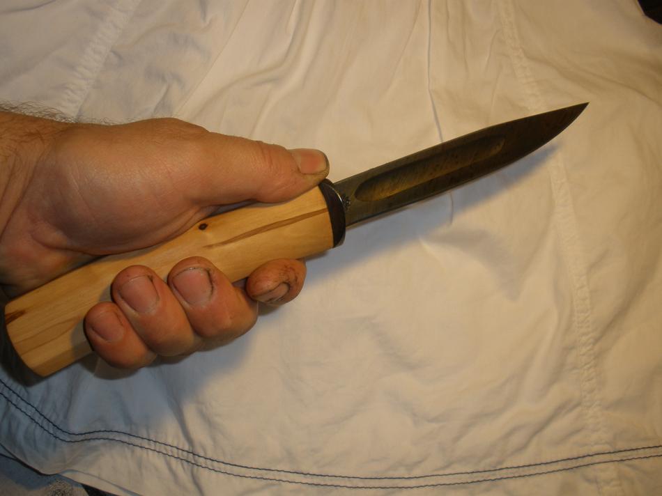

Прямая рукоять на их ноже-норма.Больстер- выпендер ,лишний или нет ,каждый якут решает сам.А вот дерево наверное может быть любым,хоть яблоней,хоть тюльпаном.Ну по поводу ненормативности предположение уже звучало ,так что следующий вариант названия-двурушный якут (из-за удлинённой рукояти).Сменю старого якутянина с нерж трубчатой рукоятью на яблоневого,и буду посмотреть .Хотя чего на него смотреть,яблонька мягка,как липа,хоть и пропитана маслом полочным может и не сильно будет пачкаться ,в смысле менять свой родимый цвет.

Понравились фаски на рукояти, ну и клин сила.
Новый стиль- японский якут. Так держать!

+1 Яблоня приятна, конечно, но мягковата и довольно легко пачкается. Красоты такой уж необычной за ней так же не замечал. Так что, стоит ли ее ставить на полочный нож - может, как раз наоборот, относиться как к рабочему?
СообщениеДобавлено: Пн май 17, 2010 23:23
Дык я про это и гутарю-рабочий кухонник.Зачем он мне на полке ? Мурызгать его нещадно,типа для опыту. :mrgreen:
СообщениеДобавлено: Вт май 18, 2010 11:34

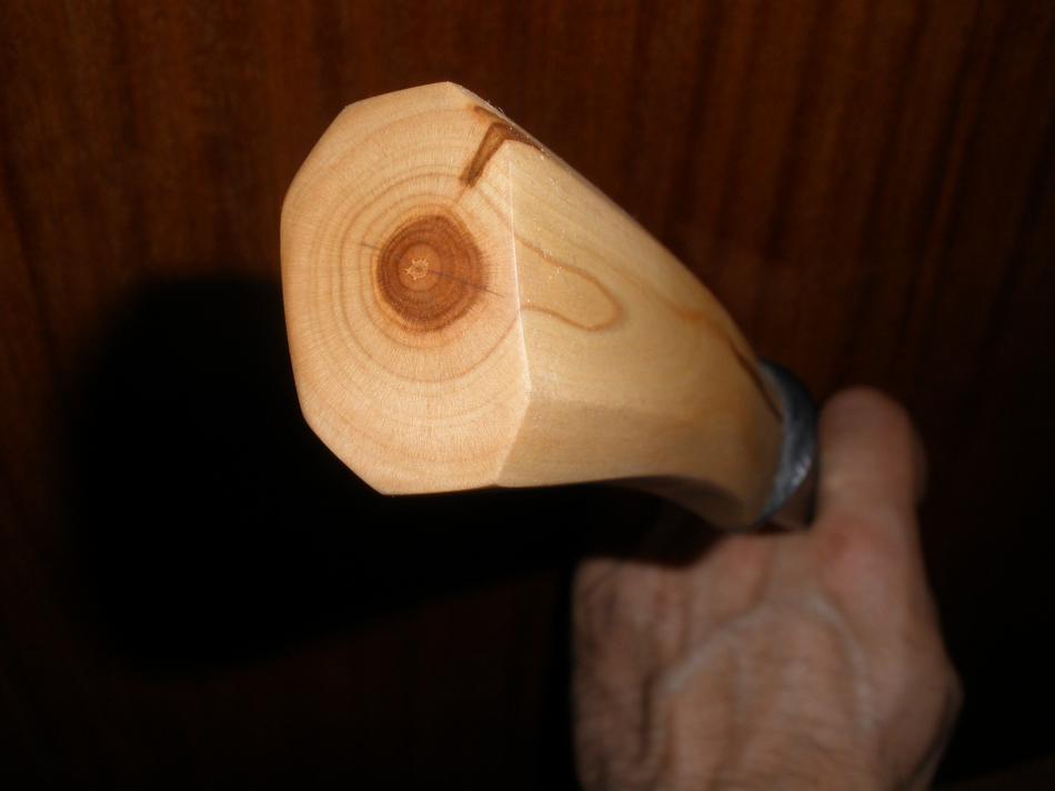

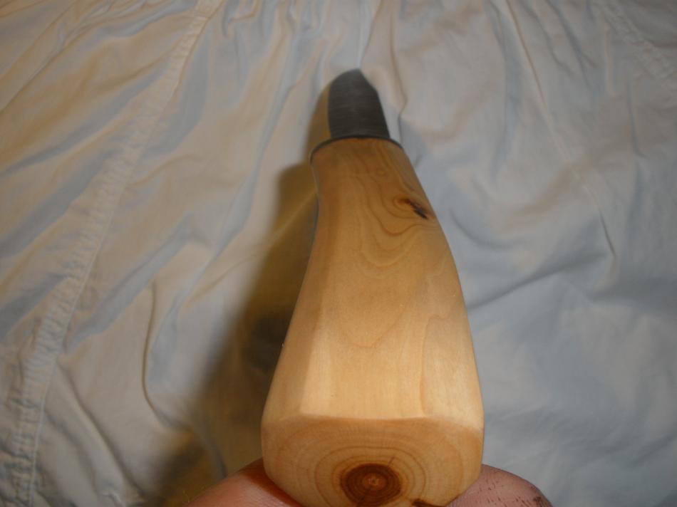

Даже если очень хорошо просушили и со временем сердцевина не отслоится,как то не принято чтобы на рукоятях ножей/инструментов были деревяшки с сердцевиной.
СообщениеДобавлено: Вт май 18, 2010 19:10
Это правильно. Ветки на рукояти не идут. Мягкие чересчур и с сердцевиной. На рукояти, как правило, идет комлевая часть ствола. Именно она обладает повышенной твердостью и, если повезет, то и замысловатым рисунком
СообщениеДобавлено: Вт май 18, 2010 19:43
К сожалению не было возможности выковырить комель ,досталась токмо ветка..Буду юзать .И делиться впечатлением от странноватого якутца. :mrgreen:
СообщениеДобавлено: Вт май 18, 2010 21:26
Нож симпатяга, хоть и якут... :D
А если стабилизировать (пропитать) мягкую древесину эпоксидкой в вакууме, как товарищи с ганзы? Ведь покрепче станет деревяшка-то?
СообщениеДобавлено: Ср май 19, 2010 6:39
А стОит ли пропитывать,текстура не ахти.С таким же успехом можно и сосновую плашку застабилизировать,она на мой взгляд красившее.
bakh
СообщениеДобавлено: Ср май 19, 2010 8:45
Очень нравится! И клинок, и больстер, и яблоня. Клинок красив, рукоять формой хороша, больстер удивил.
СообщениеДобавлено: Ср май 19, 2010 10:49
Конечно крепче.Но всё равно надо брать без сердцевины.
