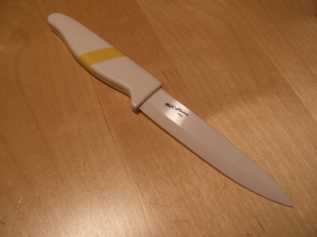

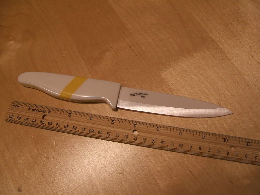

СообщениеДобавлено: Пт мар 19, 2010 6:11
....сделаный в новой мастерской!!!!!)))))))))))Клинок-керамика (оксид циркония)Гнется градусов на 10 (дальше страшно)).Рукоять кориан.
 Заголовок сообщения: Re: Есть первый нож .....
СообщениеДобавлено: Пт мар 19, 2010 7:55
Во блин круть ! ! ! А клеймилось как ?Вернее чем ,лазарем ?
СообщениеДобавлено: Пт мар 19, 2010 8:09
Ага,лазером.Если посмотреть с сильным увеличением-выжжено микроямками.Сильно сомневался что вообще по керамике получится.И так и не понял откуда черный цвет появился,но очень кстати))

СообщениеДобавлено: Пт мар 19, 2010 10:39
Выглядит как заводской! Прикольно хотя керамику лично не понимаю. А клин тоже самостоятельно делелся или готовый был. ПРосто интересно чем же керамику точить?

СообщениеДобавлено: Пт мар 19, 2010 14:36
Очень необычно. А цвет определялся цветом заготовки или так было задумано? И был вопрос - чем точить и надо ли?

СообщениеДобавлено: Пт мар 19, 2010 16:00
А какой толщины обух то?
Насколько я знаю, керамика не точится. Да и режет, по сравнению со сталью, мыльно

СообщениеДобавлено: Пт мар 19, 2010 18:28
Делал конечно же из готового клинка.Я сам стальные кухонники намного больше люблю,но интересно просто было)Цвет рукояти продиктован цветом клинка.Светлый нож получился такой)
Нееет,Валера) Рез совсем не мыльный.Помидор без нажима практически режет.У керамики очень неплохая микропила.Насчет заточки...тут ,по моему мнению,всё дело в том что у керамики и стали разная механика затупления.Сталь тупится равномерно (Правильно обработанная) за счет истирания РК,а керамика тупится за счет множественных микросколов.Обламывание кромки до более толстого участка.Сейчас мучаю другой клинок керамический на предмет наиболее быстрого и эффективного способа заточки.Туплю на кости и затачиваю.И так много раз))Уже есть очень интересные результаты)Думаю довести процедуру заточки керамики до той же быстроты и лёгкости что и заточку стали.Оксид циркония хоть и очень твердый материал,но не самый твердый.Очень жалею что на гриндеры не делают абразивных лент с алмазным напылением))Но есть ленты превосходящие по твердости именно этот оксид.
Толшина этого клинка 2мм.

СообщениеДобавлено: Пт мар 19, 2010 23:47
Симпатичный ножик. Сколько циклов может выдержать в посудомоечной машине? Я на счет кухонников мало что знаю - поскольку не кулинар. Но если не тупится и при падении на пол с высоты стола не разлетается на кусочки, то остается последнее - чтоб выдержал посудомойку. У меня дома, естественно, простенькие ножики в ходу, так за три года использования проявились единственные следы износа - начали пластиковые накладки трескаться от многократного прохождения температурных перепадов в машине. Это при том, что там идет накладной монтаж на шпеньках - старая схема. С кореаном, конечно, ничего не станет, а вот на счет клея - я бы подумал о серьезных испытаниях. Ну, чтобы из кипятка в холодную воду и наоборот - и так много-много раз. Это если делать большую партию - лучше подстраховаться ИМХО. А так - с первым, и пусть их будет много!

Спасибо всем за добрые напутствия!
Если положа руку на сердце-чёрт его знает)))Одно могу сказать что если бы делал под посудомойку-поставил бы заклепки.Этот делал больше как прототип.Представил белое на белом и жутко захотелость посмотреть вживую)))Надежды оправдались полностью.Теперь есть смысл думать о серии,но с учетом посудомойки.Паралельно хочу закончить опыты с быстрой и качественной заточкой чтобы можно было написать на упаковке "Life Sharp Guarantee"
Ведь у керамики два самых серьезных недостатка-Хрупкость и невозможность заточки в условиях просто кухни.Над устранением первой проблемы работают ученые,над второй я осмелюсь)))

СообщениеДобавлено: Сб мар 20, 2010 23:35
Олег, нож очень интересный. Есть два момента, которые смущают. Первый - угол схождения клинка к острию, на мой взгляд, слишком мал: если его сделать побольше, да ещё заточку финского типа (угол заточки на кончике больше, чем на лезвии) опасность обломать этот самый кончик заметно уменьшится. И второе, чисто художественный момент: если рукоять состоит из нескольких частей, различающихся по цвету, но близких по тону, нужны контрастные проставки - между светлыми, соответственно, тёмные, а между темных - светлые. Так получается красивее, разница цветов сразу начинает играть.

СообщениеДобавлено: Пн мар 22, 2010 1:44
прямая спинка жутко неудобна, и выглядит нож слишком просто с ней.

СообщениеДобавлено: Пн мар 22, 2010 12:31
Кто сказал что неудобна? а мне очень удобно, а посмотрите ножи мастера Прокопенкова (обвалочный, например), тут уж у кого какие руки :D :D
Олег, а монтаж какой, с накладками?

СообщениеДобавлено: Вт мар 23, 2010 20:45
О контрастный проставках думал-решил не ставить.Хотел сделать именно мягкий переход цветов.С конфигурацией клинка вобщем-то согласен,но технически пока очень муторно менять конфигурацию на керамике.Пока только заточку осваиваю.Закончу-перейду к этому интересному вопросу.
Монтаж накладной,но хвостовик занимает только около трети рукояти.Под него сделаны выборки.
Спинка весьма удобна.Прямая спинка ведь на подавляющем большинстве кухонников делается.
