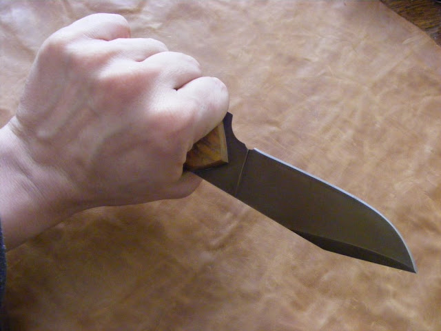

Первой комбат нож.
65Г, 6мм дебелая сталь - зонова закалка. Песъкоструйной финиш и оксидирования в нитратная вана. Чирени - текстолит с нерж. трубки. Ножны - кидекс.
Для ломение стекло.
http://picasaweb.google.com/knifemaniac0/FirstCombatKnife# Галерия

Всё очень чётко!
Отверстие на конце рукояти понятно. Но вот зачем два сквозных в середине?
Razorblade
 Заголовок сообщения: Re: Комбат нож.
СообщениеДобавлено: Вс фев 28, 2010 23:57
Я решил накладки монтировать к трубками. Когда они слепени на пластину с епоксида - я запресовал как нит посредством болшой центр. Так можно обмотает рукоятке с паракорда более просто или закрепит нож на прут как копие.

СообщениеДобавлено: Пн мар 01, 2010 2:26
Какой молодец! Нож смотрится просто здорово. Один вопрос: не великовата ли рукоять? Масштаб не ясен - надо бы фото ножа в руке.
Razorblade
СообщениеДобавлено: Пн мар 01, 2010 8:55
:wink: целий нож -25см. Лезвие -13см, рукоятка 12см. Не болшой нож.

Отличный нож, крепкий...Ничего лишнего, все функционально...Тяжелый только, наверное... :)
coolibn
СообщениеДобавлено: Пн мар 01, 2010 15:50
Да, в руке аккуратен.

Класс!!!
А спуски сведены на сколько?
Razorblade
СообщениеДобавлено: Вс мар 07, 2010 20:59
Спуски - ето угол заточки? кромке ~ 35-40 градус.

А как пескоструите, если не секрет?))
СообщениеДобавлено: Пн мар 08, 2010 15:57
Клинок очень четкий - очень качественно сделан. Хорошие формы и пропорции. Трубки в тему - с текстолитом гармонируют. Может быть их развальцевать надо было на концах - что бы вопросов не возникало, зачем они нужны. А так - мне кажется, они лучше подходят этому ножу, чем пруток. Единственно, не знаю, может быть переход рукоять-клинок не вполне органично выглядит. Ну и ножны не очень смотрятся. А в целом - очень понравилось.

Песъкоструйная машина не сложна. Компресор, камера, пистолет для воздухи, абразив. Мой друг автомеханик отдал мне возможность ползовать камера.
СообщениеДобавлено: Ср мар 17, 2010 19:39
Ясен, на фото кажется, что клинок от рукояти к фальшлезвию расширяется. Так ли это ?
Нож красив в своей простоте, особенно форма рукояти понравилась.

A232K, да, клинок разширяется.
