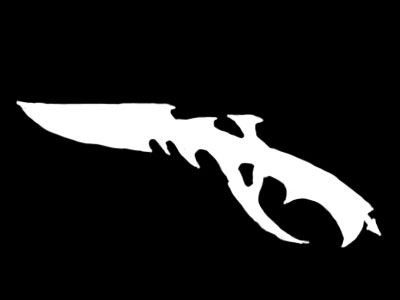

Вопрос к старожилам: практически уже есть в наличии электро-эрозионный станок (позволяет по автокадовскому чертежу вырезать из листового металла контуры любой сложности), и есть желание сделать что-то эдакое хитрое и интересное :) например нож, ибо я как и любое нормальное существо мужского пола испытываю тягу к холодному оружию. Пусть даже им не воспользуюсь.
Также в наличии имеется печь (режимов пока не узнавал, печь заводская, для прокалки инструмента), есть возможность чернения металла, гальванизации. Найдется и металл, пусть и не шедевральный но все же.
Единственное чего не хватает - ума и опыта =)
Хотелось бы получить чтото подобное:
gtasa_24.jpg [ 28.04 КБ | Просмотров: 10341 ]
12345.jpg [ 29.89 КБ | Просмотров: 10341 ]
Подскажите пожалуйста:
1) Можно ли чем то обработать металл (не в плане контура, а в плане рельефа плоскости) окромя банального наждака? Так как боюсь что им все выйдет уж очень не аккуратно.
2) Можно ли вообще чтото придумать с рукоятью, чтобы все получилось похоже на оригинал (верхний рисунок)
3) Я адекватен? :shock:
P.S. я видел тему в помощь ножеделам, но не в состоянии оценить что оттуда мне может пригодиться и честно говоря уверен что совет живого человека поможет мне больше чем штудирование тонн информации.
Добро пожаловать на форум, коллега!
Ножик на фотке самый обычный, без выпендрёжу. У нас тут у всех такие 8)

Интересно, а зачем сразу за такие сложности браться :shock: , если нет опыта работы в сведении спусков, да плюс работы с бор машиной, да ещё много плюсов, ваша задумка может растянутся на очень долгий срок, и интерес к такому изготовлению иссякнет ,прежде чем Вы его доделаете,если хватит желания делать его дальше, попробуйте сделать качественный ножик попроще, а по мере освоения, материала, можно и за более сложные вещи браться,по сему по данному аспекту, даже страшно чего то советовать, ну а контуры можно сохранить как цель,может когда нибудь мы его здесь и увидим,как то так. :D

Эх робята ) я прекрасно себя знаю, моя проблема: неусидчивость :) терпения не хватает, я даже в онлайновые рпг изза этого играть не могу :D
А вы я смотрю тут все сурьезно к делу подходите... я боюсь меня просто не хватит сделать сначала один, потом второй и только потом нечто хитрое... вот я и подумал что надо выложиться за раз и успокоиться )))
Но спасибо за советы, попробую вашим путем )

Мда, это называется "ужас, летящий на крыльях ночи". Я про показанный образец. :). Товарищ wowvital - типичный представитель дизайнеров, которые только на компьютере/бумаге дизайнерят. Хотя бы из фанеры бы выпилили бы, да в руки взяли...
Что касается вопроса по теме, то кроме как бормашины ничего в голову не приходит, потому что наждаком все эти выступы-загибы обработать непросто, навык нужен.
 Заголовок сообщения: Re: Прошу совета
СообщениеДобавлено: Чт мар 04, 2010 22:30
А ты внимательно в совет вчитайся, имхо весьма по Соломоновски написано. После первого же сделаного рабочего ножа многое встает в мозгу на свое место, а на словах объяснять такое никаких форумов не хватит.

Эм... господа, я уточню, меня смущают как раз не загибы, я просто начерчу в компасе контур и получу заготовку. Меня как новичка смущают эти гм... боковые неровности =) вроде работу с ними товарищ alex-wolff назвал сведением спусков. Вот их чем делают?
СообщениеДобавлено: Чт мар 04, 2010 23:03
К Вашему станочному парку добавить фрезерный станок с програмным управлением(можно с грамотным фрезеровщиком) или хорошего слесаря инструментальщика и все получится :wink:
