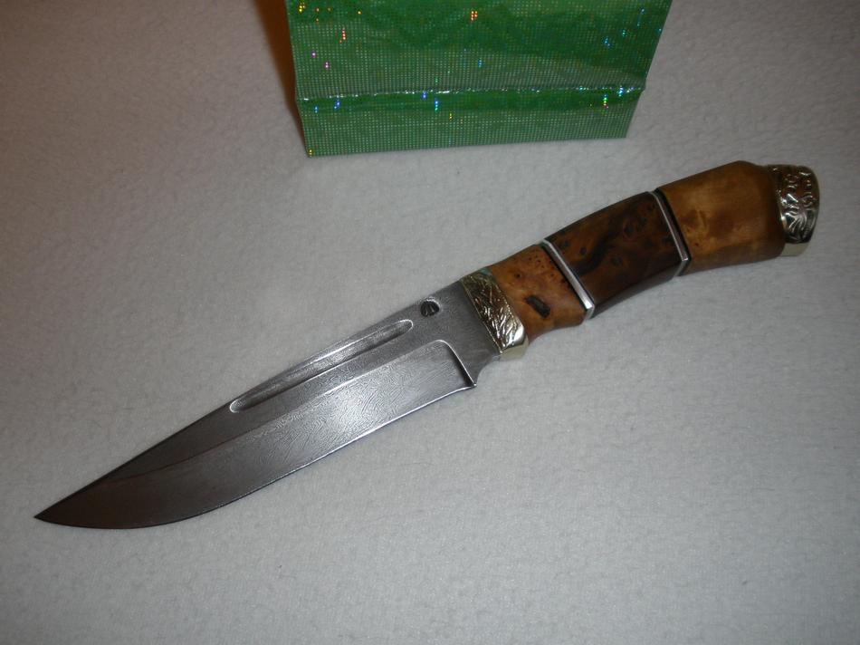

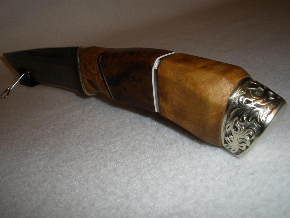

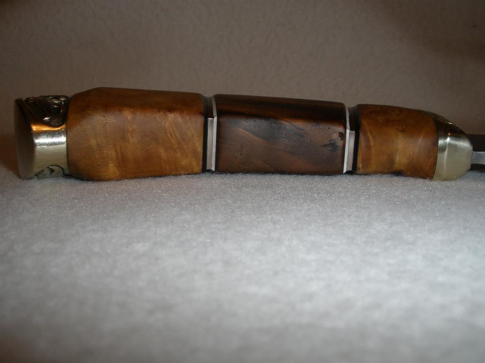

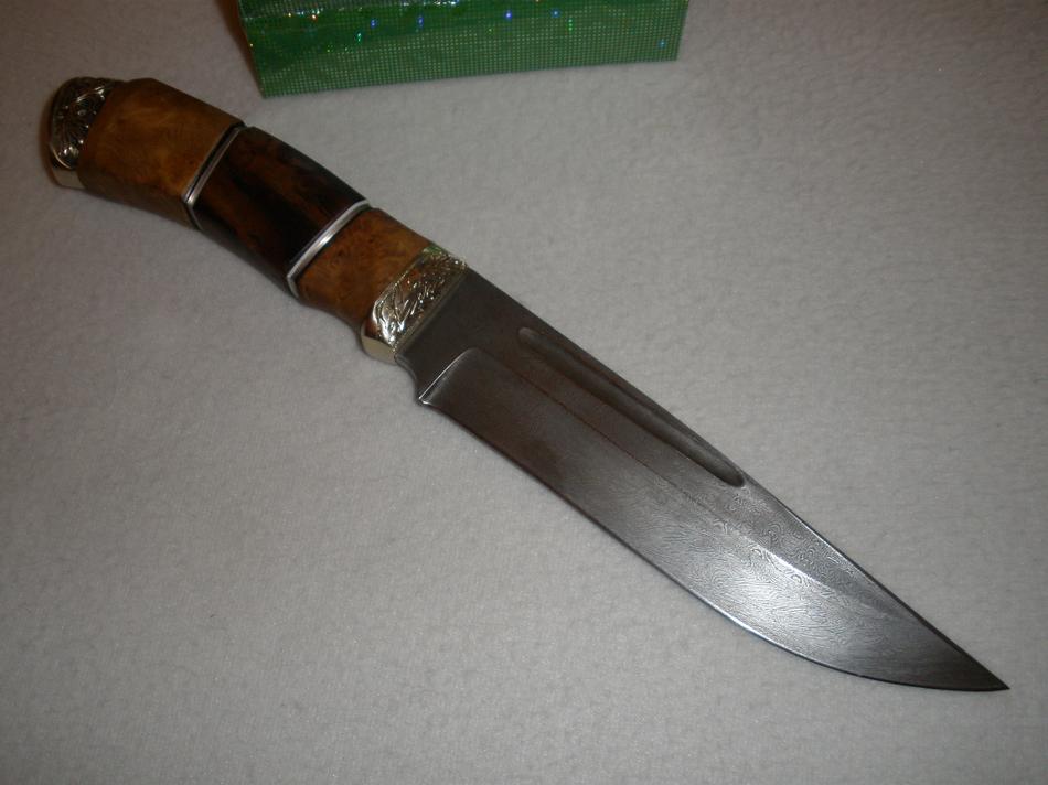

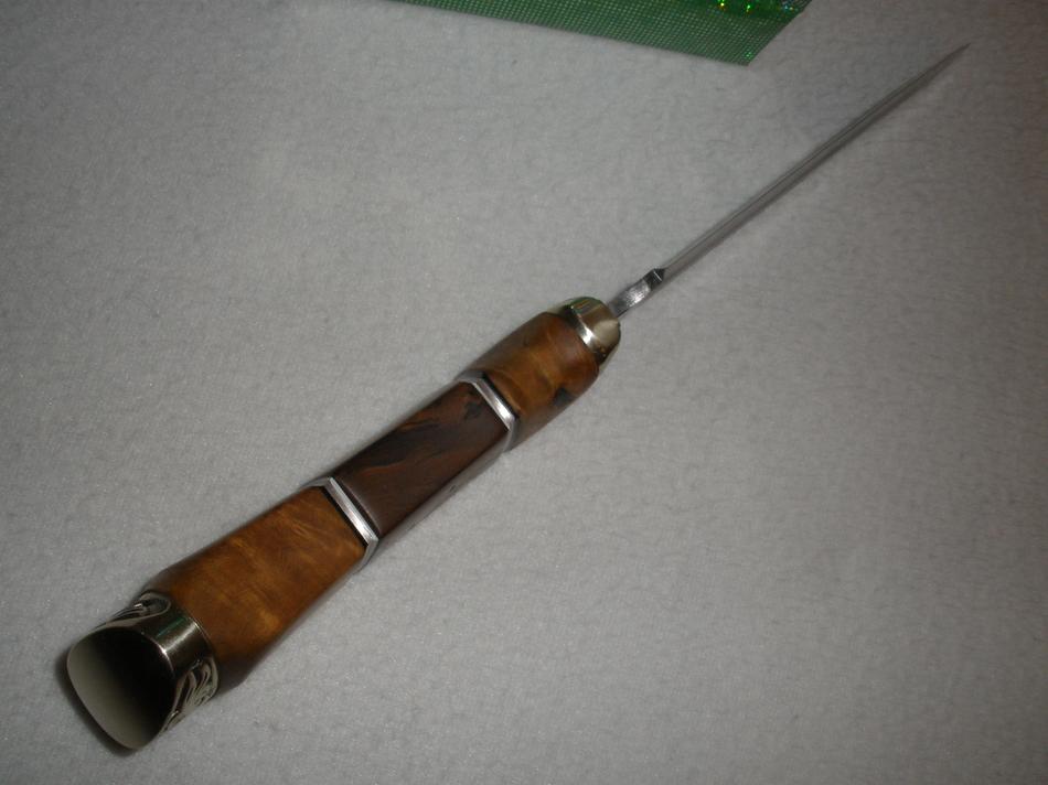

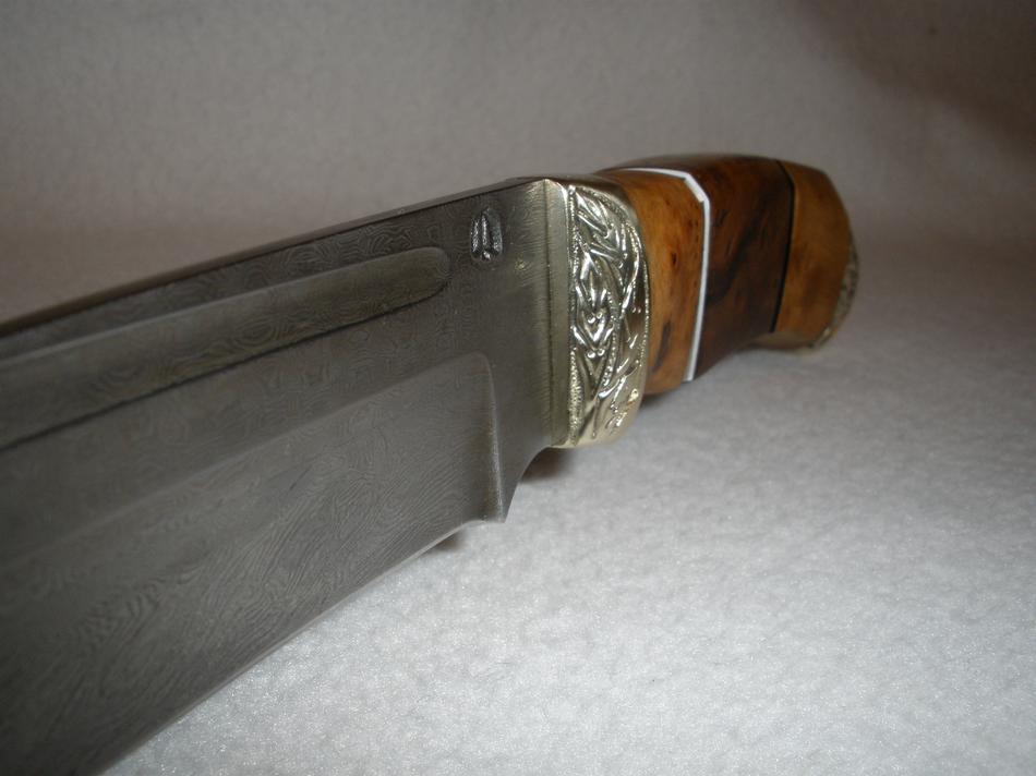

Здравствуйте все умеющие (и не очень),понимающие и сочувствующие.Решился выложить на суд уважаемого сообщества скромное творение своих кривоватых ручонок.Обтекаемые и заглаженые формы рукоятей как-то приелись,дай думаю сварганю чё нить непотребное.И вот собственно само непотребство - клин дамасск от Федотова,немного переслесарен 155*32*3,5.Рукоять- 125*30*21 , приборчики местного литья из мельхиору,кап карелки+ кап ореха+снова карельский кап.Прослоечки пластики с мельхиором.Стяжной монтаж на гайку,закрыта тыльником с насечкой внутри , на ЭДП.Пропитка льнянкой,после впитывания ,рукоять покрыта на горячую карнаубовоском.Типа вот так .Собираюсь в доме заменить интерьер.

Литье понравилось
 Заголовок сообщения: Re: Гранёный
СообщениеДобавлено: Сб мар 06, 2010 23:17
Очень понравился, но я бы буквально чуть-чуть скруглил бы грани. А так безукоризненно.
СообщениеДобавлено: Сб мар 06, 2010 23:25
Если б не дол, - великолепный нож! В любом случае отличная работа!
coolibn
СообщениеДобавлено: Вс мар 07, 2010 0:03
Да, дол немного не туда идёт. Рукоять - интересная, кажется - удобная.
СообщениеДобавлено: Вс мар 07, 2010 0:16
Нормальненько так, брутальненько :D
Дааа, дол - подвёл, факт.
СообщениеДобавлено: Вс мар 07, 2010 0:20
Ну на всех не угодишь, по мне дол , как дол, нормально вышло, хоть я литье и отвергаю, как класс :mrgreen: (ненавижу пустотелость), а в общем понравился.
СообщениеДобавлено: Вс мар 07, 2010 0:27
Красив!:) Только вот круглый тыльник не гармонирует с квадратом рукояти,а литьё знатное :mrgreen:
СообщениеДобавлено: Вс мар 07, 2010 0:43
Когда клинок брался в работу ,дол на нём был нарезан параллельно обуху .Но в процессе монтажа на капе у больстера проявилась трещина,переходящая в пустотную каверну.Попытка от этого избавится привела к тому что пришлось сделать выемку-впадинку на спинке.И как следствие изменилась линия рукояти переходящая на обух клинка. Пришлось срезать передний верхний край клинка.Вот такая блин story.
СообщениеДобавлено: Вс мар 07, 2010 1:55
Красивый нож получился, понравился.
СообщениеДобавлено: Вс мар 07, 2010 10:25
Почему пустотелость?Онаже подгоняется как оковка плотно по дереву.
СообщениеДобавлено: Вс мар 07, 2010 10:33
Рукоять понравилась праздная,а вот клинок под такую рукоять лучше зеркальный.
Чем то на Хищника смахивает.
СообщениеДобавлено: Вс мар 07, 2010 13:33
Красиво, но рукоять...травмоопасная. Хотелось бы поглядеть на ладонь тестера, который этим ножом без перчатки канат раз 40 отрежет 8)
СообщениеДобавлено: Вс мар 07, 2010 13:42
Дмитрий Олегович, я понимаю, что подгояется по дереву как оковка, ну не люблю, я литьё, не люблю, и основное за что, что литьё - это то ,что льют потоковым методом...мне это ниэнтирэсно :mrgreen: , имхо.
СообщениеДобавлено: Вс мар 07, 2010 18:31
Мне понравиля.
Дол смотрится очень гармонично, руча выглядет шикарно - единственно думается мне что "жестковата".
СообщениеДобавлено: Вс мар 07, 2010 18:54
Не совсем понял что подразумевается под словом ,,жестковата,,?Если прямые углы на гранях-то да ,непривычно,но не неприятно.Если тактильность- то кап всё таки не береста,но тоже тёплый.
