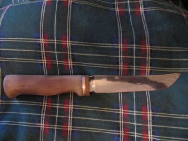

Привет всем! Вот мой первый нож, делал его вручную, ну немного болгарки и наждачного станка но в основном напильником. Материал клинка: раскованная обойма подшипника. материал рукоятки: береза. Проставки( может и не проставки незнаю точного названия) алюминий, медь. Больстер текстолит. Рукоятка тоже вручную, кусок дерева вырезал ножечком и обтачивал наждачной бумагой.
Строго не судите делал нож впервые, но тара для тухлых помидор все равно готова :D

Изготовление первого ножа, это уже похвально. Молодец.
Теперь пару тУбареток. Резкое задирание кончика клинка. Можно было сделать поплавнее. Больстер снизу можно сделать не такой прямой. Начиная с текстолита, уже надо было плавно скруглять.
Ну а так, поздравляю с первым ножом.

А по мне так больстер из металла должен к клинку примыкать, деревяха там лишняя
 Заголовок сообщения: Re: первый
СообщениеДобавлено: Пт мар 12, 2010 20:34
Я думаю там текстолит у клина...

Валерий да там не деревяха, а стеклотекстолит(СТЭФ) )

Нож вцелом не понравился, прошу извинить... Вопрос по форме (особо кончик) клинка, эта форма была выстрадана бессонными ночами или нужна для особых дел? Больстер конечно лучше металлический, можно было латунькой разжиться.
Конечно для первого вполне, особо молодец, что вообще начал :D , так сказать пробил дорогу. Удачи !!!

Пчаковский немного клинок. Убрать бы этот задранный нос, да в больстере поменять местами медь и текстолит - и будет почти нормально. И помните, Борис, первую заповедь ножедела - не спешить!. Удачи, фантазии, а опыт придет.

А попробуйте для начала этот нож переделать, если, конечно, не жалко. Я имею в виду экстерьер. Просто форму измените, ну, например, линию обуха опустить можно относительно рукояти, можно маркером на клине порисовать. А вообще, нож хорош только тогда, когда он нравится обладателю, тем более - автору. Остальное фигня.
Когда я буду делать свой первый нож, то я выберу из уже существующих в природе тот, которвй мне очень нравится и тупо попробую скопировать, чтобы понять, на что способен поначалу. А что-то своё - это уже с ростом уверенности в себе, буде таковая появится. :lol:

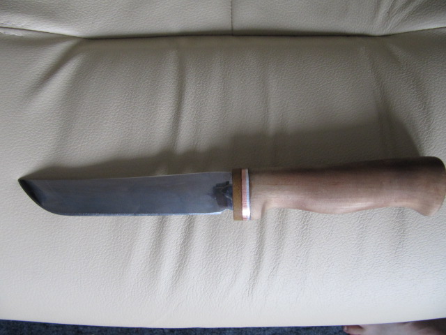

Вот по совету многих взялся за напильник, подровнял пчаковский :) кончик.

Стало лучше. И как справился напильник ? Закалку клинка сами делали?

напильник справлялся с очень сильным нажимом, закалку делал сам с магнитом на углях

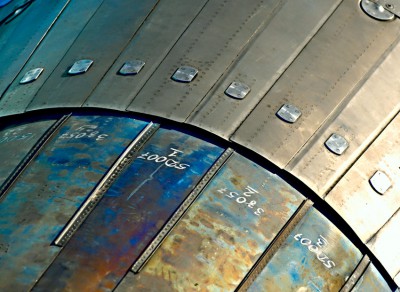

Да как раз из этой статьи технологию и решил попробовать, у нас на работе есть печь она правда только 350 градусов но я в ней и отпускал, то же два раза только раз у меня 350 градусов то я держал на 5-7 минут подольше. Не знаю правильно это или нет, но у меня после отпуска выходил ярко выраженный цвет побежалости.
Что то типа на картинке(синий)
