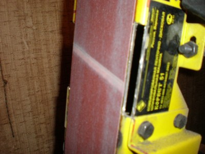

Слегонца его доработал, на нижней фотке видно, и доволен. Три клинка уже выточил. И хотя мощность всего 250 вт, ленту тянет нормально, и пашет без перерыва часами. Цена вкусная 3950 р.
file-1.jpg [ 30.55 КБ | Просмотров: 11652 ]
file-1 (2).jpg [ 31.89 КБ | Просмотров: 11652 ]

По поводу самого первого агрегата... У меня такой, только Кратон (1400р), точило + шлиф станок, очень удобно, не очень шумно, НО! Я отказался от шлиф ленты на нем, по 2ум причинам... Самая главная это что не смог найти ленты!!! У меня в городе их просто нет, 50х686, а другие стандарты или чуть не доходят или не налазит, а сам производитель выпускает только с зернистостью 80... В общем я этот вал нарастил и ща натягиваю уже готовые ленты от шлиф машинки 475 кажется, большой мягкий шлиф круг получился... Вторая причина это - кривость сборки, ленту хрен отрегулируешь, а если и отрегулируешь то она сбивается... Вот вам мой опыт по таким станкам, будте аккуратны если надумаете его брать, а штука оч хорошая если нет гриндера...

Приобрел BG 14-05. Других не было.(цена 2.300р.)
Под ленту поставил 2мм пластину. ( ленты 40 и 80 немецкие)

4 вечера спуски юзал на заготовке 80мм.
Вывод: долго но очень качественно,так как лента 50Х686 самая мелкая №80, доводить до зеркала на руках не стал, просто протравил. Результатом доволен.

О! От души поздравляю со счастливым билетиком! Если нет проблем технических с балансировкой ленты (да и сами ленты есть), и получается на нем работать!!! А с лентой можно ход конем сделать, просто наклейте сверху ленты на 80 обычную (но хорошую) наждачку на тканевой основе, стык ленты под углом, впритык (но не внахлест), рекомендую клей "момент" и на стыке и им хорошо промазать, лишнее убрать другим кусочком наждачки! Я так ленты на ЛШМ клею до 1000 гр (в продаже самые мелкие на 150). Это на много дешевле чем покупать новые ленты, тем более которых и нет по гритности в наличии!
